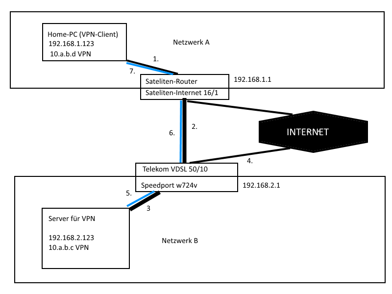

Ich hab mal skizziert, was gemacht werden soll:
Ausgangslage: 2 Pcs in verschiedenen Standorten, die hinter einem Router sind.
Vorhaben:
  1. ClientPC soll selektiv das VPN-Netzwerk(A) ansprechen und darüber Anfragen schicken können
  2. Diese werden über VPN an das Netzwerk(B) geschickt werden
  3. Die Nachricht erhält der Server in Netzwerk(B).
  4. Seine einzige Aufgabe ist aus dem VPN hier die Nachricht an das Internet zuschicken als Vermittler. Die Daten sollen weder gefiltert, noch sonstig bearbeitet werden. Am besten jegliche Form von Anfrage/Daten, damit keine Einschränkungen existieren (SOCKS5?).
  5. Die aus dem Internet erhaltene Antwort soll über VPN zurück geschickt werden ...
  6. diese geht zurück an das Netzwerk(B) ...
  7. ... und damit zurück an den VPN-Client.
Die Frage ist, wo jetzt ein Route-Add hin müsste und welche IP/Maske dafür gesetzt wird?
