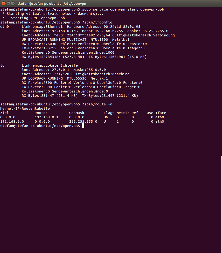

Sobald service openvpn start ausgeführt ist, was ist dann die Ausgaben von "/sbin/ifconfig" und "/sbin/route -n". Daran solltest du deinen VPN Status erkennen können.
service openvpn start dürfte allerdings eher einen OpenVPN Server starten statt den Client.

Die Ausgaben von "/sbin/ifconfig" und "/sbin/route -n" sagen mir leider nichts. Ich hab einen Screenshot davon angehängt. Vielleicht, versteht ihr ja, was der aussagt.

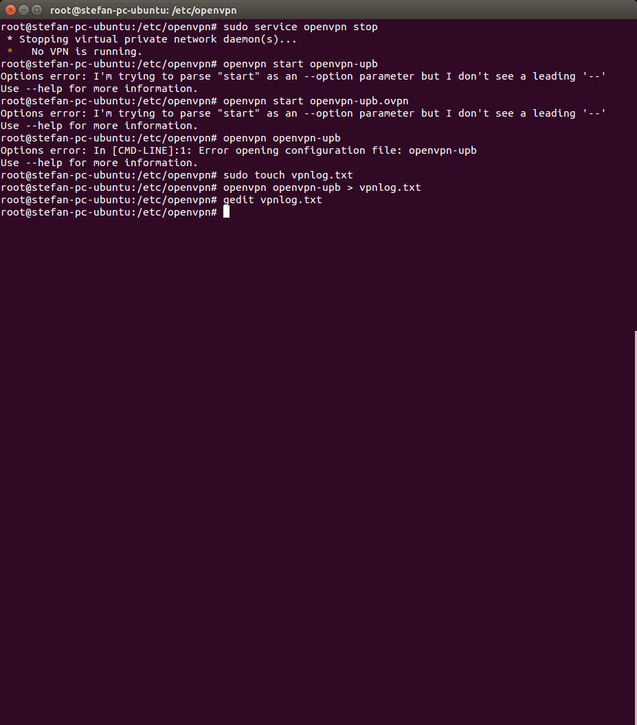

openvpn openvpn-upb (der config-Name ohne .ovpn) hat mir folgenden Fehler gebracht:
Options error: In [CMD-LINE]:1: Error opening configuration file: openvpn-upb
Use --help for more information.
openvpn openvpn-upb > openvpnlog.txt führt zu: "bash: openvpnlog.txt: Keine Berechtigung" Ein "sudo" davor zu hängen hat auch nichts gebracht. Muss ich die txt datei erst vorher erstellen?

2. du hast den befehl falsch ausgeführt.
du solltest als erstes den service von openvpn abschalten
sudo service openvpn stop
danach dann die einzelne openvpn config (datei mit .ovpn) starten dies geht so.
openvpn start nameder.ovpn
ohne ein service oder irgendwas davor.
3. Ob du die Datei (log) vorher erstellen musst weiß ich nicht ist meistens System abhängig es empfiehlt sich bei dir aber
einfach die Datei vorher zu erstellen.
sudo touch dateiname.txt

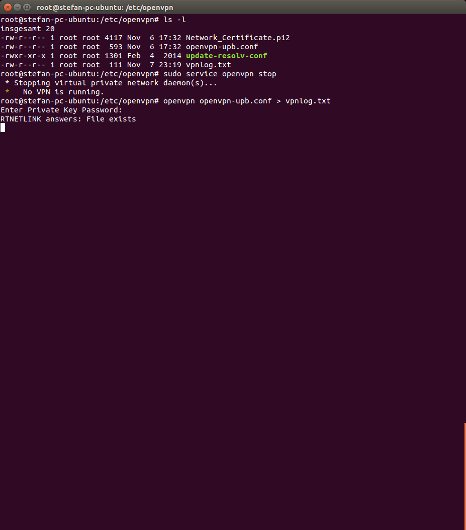

@ChoosenEye: Das hab ich schon so gemacht. Hab davon jetzt auch nochmal einen Screenshot mit den Fehlermeldungen angehängt. In der log-Datei, die ich angelegt habe, steht auch nichts anderes als auf der Konsole ausgegeben wird. Danke für das Angebot, dich persönlich zu kontaktieren. Mache ich morgen vllt per Skype.
@Rassnahr: Also ich habe mit dem GUI-Netzwerkmanager sowohl probiert, die Config zu importieren und dann das Zertifikat zu laden, als auch eine neue OpenVPN-Verbindung zu erstellen und dort das Zertifikat zu laden. Es scheitert immer beim Laden des Zertifikats, weil das nach dem Auswählen nicht vernünftig angezeigt wird (siehe Beschreibung oben).

Das war jetzt schon interessanter. Er hat sich "aufgehängt" nachdem ich das Zertifikatspasswort eingegeben habe. Hab dann nach ner weile mit Ctrl+C abgebrochen. Screenshot und log-Datei sind angehängt.
Muss ich beim Ausführen immer im /etc/openvpn/ Ordner sein? Kann ich eigentlich auch irgendwie normal mit dem Explorer/Nautilus da hin kommen oder muss ich die Logdatei immer umständlich per Konsole in einen zugänglicheren Ordner kopieren?
