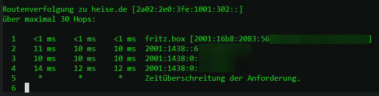

traceroute hier von Windows PC.
firewall habe ich noch gar nichts gemacht, nur beim IONOS panel gibts da Einstellungen aber nur für Ports.
liegt es vielleicht auch an iptables?

andy_m4 schrieb:
Gibts auch unter Windows. da heißt es tracert
ja habs ja unter windows ausgeführt... und vom Server per putty kann ich heise.de ja auch anpingen, nur bei einer VPN verbindung habe ich irgendwie kein Internet.
Wo hakt es denn nun? Ich meinte wie viel Hops schafft denn tracert nun?
Oder platt ausgedrückt:
Wenn auf Deinem Windows-PC
tracert www.heise.de ausführt, was ist dann die Ausgabe?
geht auch nicht :(
Edit: hä jetzt klappts doch, danke!
Kleiner Tip: Du solltest dich mit iptables auseinandersetzen und die Befehle nachvollziehen können. Ich mutmaße mal, dass du einfach blind aus einem Tutorial abgetippt hast. Das birgt natürlich ein gewisses Risiko, weil das Tutorial im schlimmsten Fall grobe Fehler enthält.
Es wäre dir dann auch sofort klar gewesen warum es nicht geklappt hat. Logisch, wenn kein eth0 existiert, greift iptables mit eth0 Kommandos ins Leere.
