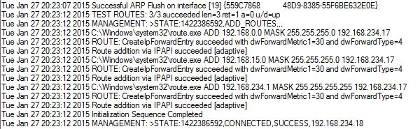

du hast kein routing eingepflegt
Was genau ist denn einzupflegen und in welches Konfigfile? Server oder Client?
beim server
sowas hier sollte dir beim connecten fehlen:
Damit die Kommunikation zwischen den VPN-Clients und dem LAN funktioniert, brauchst auf allen Default-Gateways du im LAN (typischerweise der Router) eine statische Route die den Traffic für dein VPN-Netz (192.168.10/24) über deinen Server (192.168.0.3) leitet.
Bisher schickt der VPN-Client Daten ins LAN, die Clients im LAN wissen aber nicht wie sie zurück zum VPN-Client kommen.
ich benutz sowas hier:
http://sourceforge.net/p/openvpn/ta...5d6013/tree/contrib/openvpn-fwmarkroute-1.00/
gibts aber nur für linux, zumindest kenn ichs net für windows
bei dir ist das aber nur zum testen , oder ?
dann bei dir 2 batches für den client,
der die routes nach dem connecten nachpflegt, bzw. wieder löscht.
das kannst du im client hinterlegen und automatisch ausführen.
den screen von oben sollte reichen um das für deine netze extrapolieren zu können.
