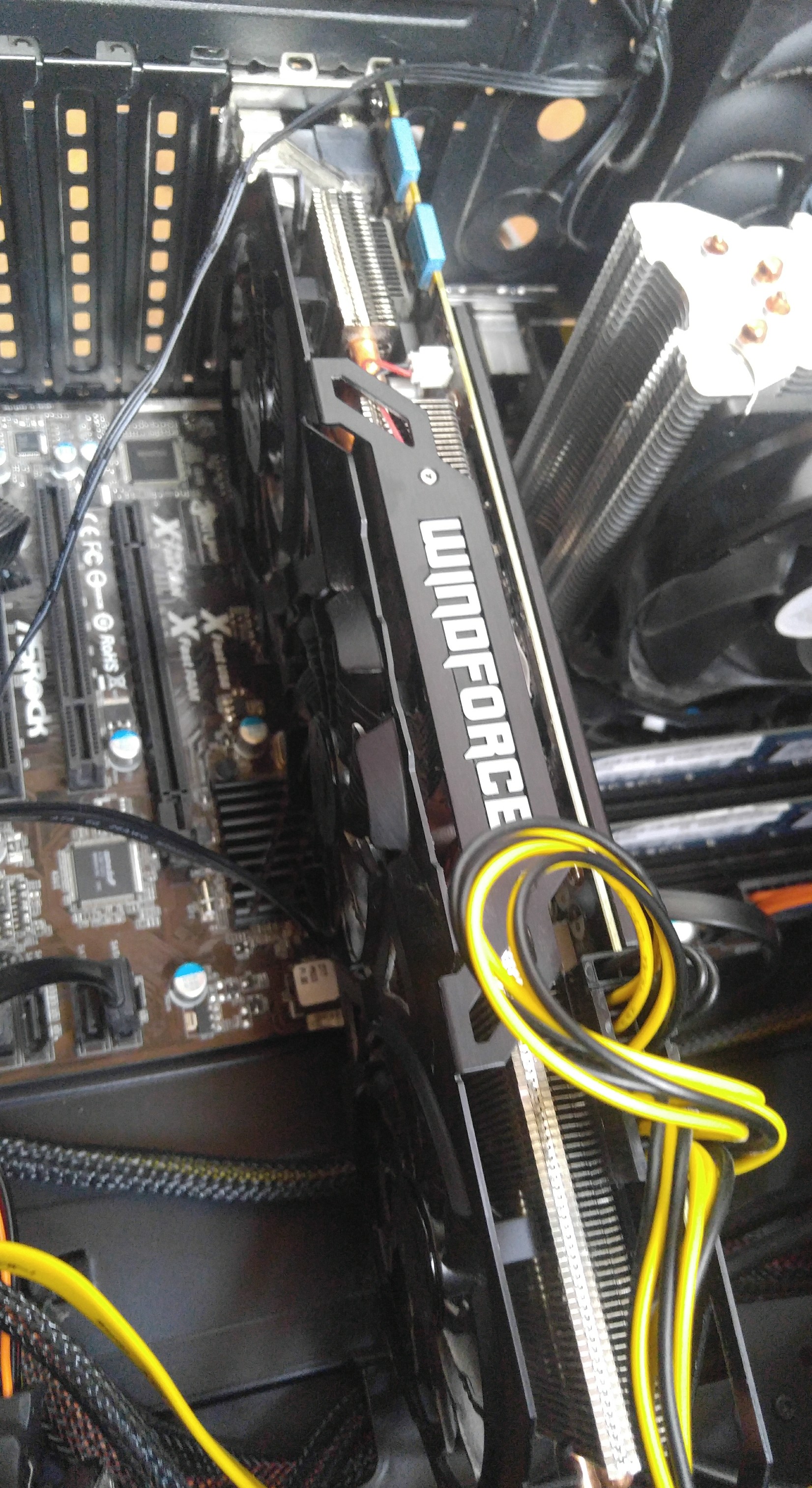

ich weiß, dass das Bild nicht viel hilft, aber wie baue ich meine Grafikkarte aus (man merkt ich bin ein Laie was das angeht)

Auf dem Bild oben, an der Gehäuse Rückseite ist die Grafikkarte mit dem Gehäuse verschraubt, diese Schrauben muss man lösen. Die PCIe Stromstecker von der Grafikkarte abstecken und dann kommt das schwierigste, die Karte wird im PCIe slot noch durch ne kleine Verriegelung gehalten dir an weg schieben oder drücken muss.
Man sieht diesen an dem anderen PCIe Slot darunter, da kann man gucken wie man den Hebel am Ende des Slots drücken muss.
Dann kann man die Karte einfach raus ziehen
