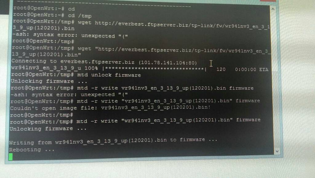

Das stimmt doch alles so oder? Weil es tut sich nichts mehr :/
Das passt soweit. mtd unlock firmware wäre nicht nötig gewesen, aber egal. Jetzt noch ein Hardreset und dann den Zugriff auf http://192.168.0.1 testen. Einloggen mit admin / admin. Vorher deinen Rechner per LAN verbinden und auf DHCP stellen, falls das nicht sowieso schon der Fall ist.
Ja, du siehst den letzten Eintrag "Rebooting..." da startet die Kiste neu, da aber im NVRam noch Einstellungen vom OpenWRT stehen, wird die normale Firmware darüber stolpern, da die die ganzen Sachen einfach nicht "kennt".
Also 30Sek Reset, bis sich an den LEDs was tut und es sollte laufen..
