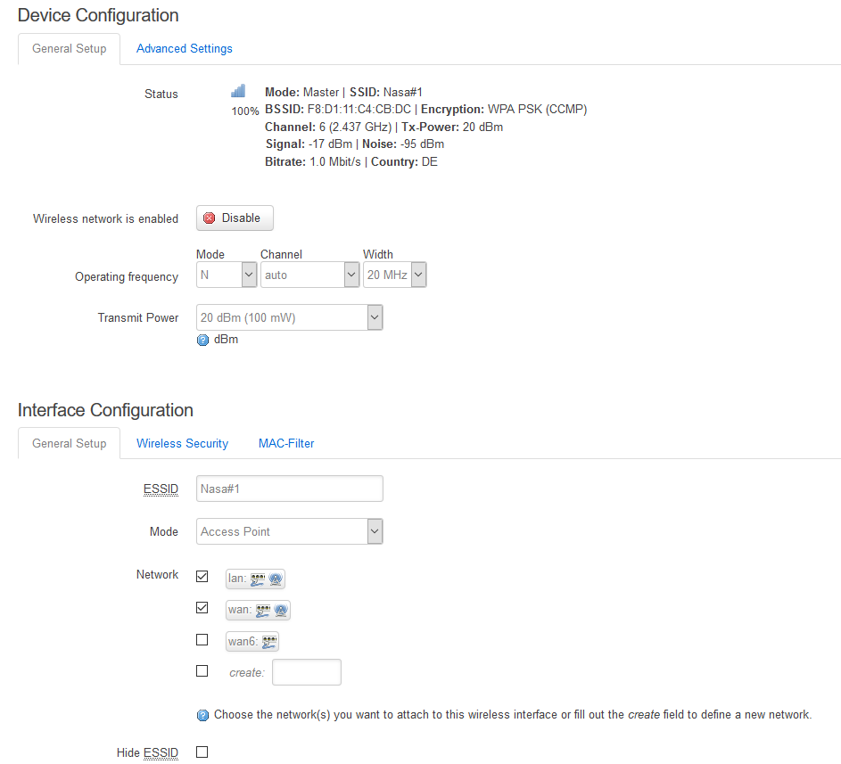

kann mir jemand auf die Schnelle weiterhelfen und mir eine allg. funktionierende Konfiguration durchgeben? Ich Dödel hab völlig übereilt die Firmware gepatched und nun steh ich da und blicke gar nix mehr.
Meine Hardware:
Arris TM722B Modem (unitymedia)
TPLink WR1043nd v1 mit der neuesten OPEN WRT 15.05 firmware
Wie ich den Router vorher konfiguriert hatte:
IP: 192.168.1.3
DHCP-Bereich: 192.168.1.10 - 100
WLAN:

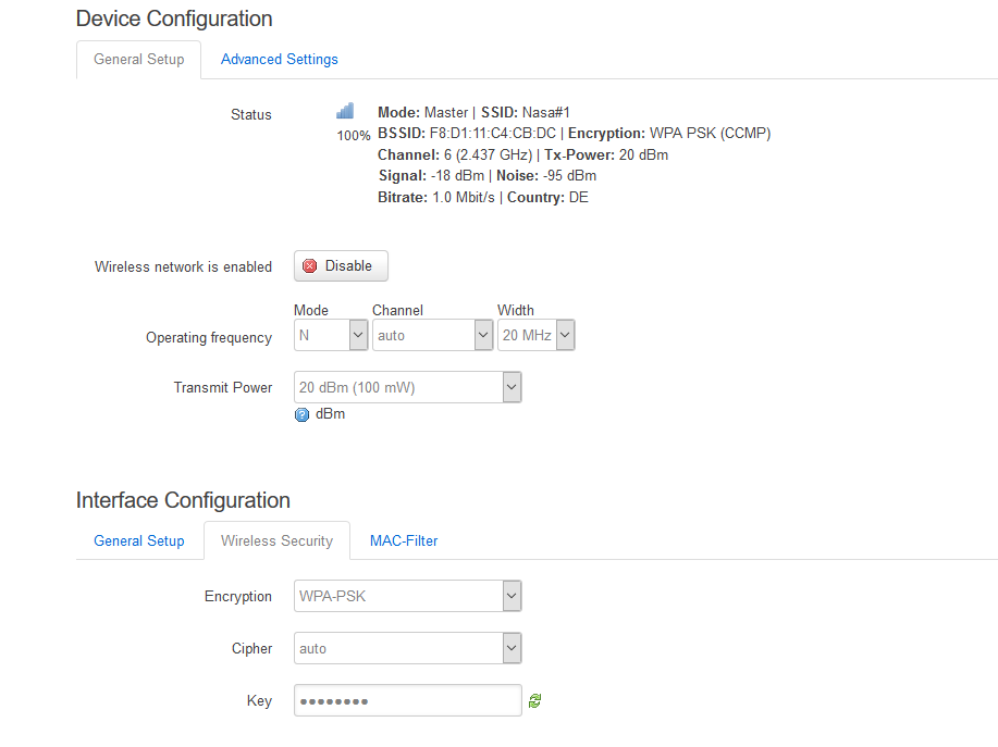

ein gesicherter Zugang (aus irgendeinem Grund akzeptiert mein Lumia 930 nur ein WPA-geschütztes Netz - WPA2 führte immer dazu, dass sich das Handy nicht verbinden konnte)
Keine MAC-Filter gesetzt. Keine statischen IPs vergeben. Verbunden ist mit dem Router per Kabel mein Rechner, eine PS4 sowie mein AVR. Per WLAN sollen eben das Lumia, ein Android sowie ein Tablet und Laptop drankommen.
that's all!
Mit der grafischen Oberfläche LuCI bin ich stellenweise echt überfordert, weil viel zu viele Möglichkeiten. Habe also nix dagegen, die Konfiguration per Konsole zu machen. Hier müsste mich mal aber jemand kurz an die Hand nehmen.
Anbei ein Screenshot meiner bisherigen Config - bei diesen Einstellungen finden beide Handys das Netzwerk, können aber nicht verbinden (IP-Adresse konnte nicht zugeteilt werden) - jedoch werden beide MAC-Adressen kurz im luCI angezeigt.

Stell deine Verschlüsselung mal um auf WPA2-PSK AES, und falls möglich (nicht zu viele WLAN bei den Nachbarn) auf 40 MHz Kanalbreite.
Tja, danke für deinen Input ... leider hat sich die ganze Nummer grad von selbst erledigt - anscheinend hat sich die Firmware zerschossen. Ich komme zwar noch ins Netz (offensichtlich), aber beim Einloggen habe ich nun nur noch einen schwarzen Hintergrund und er lädt, und lädt und lädt ...
