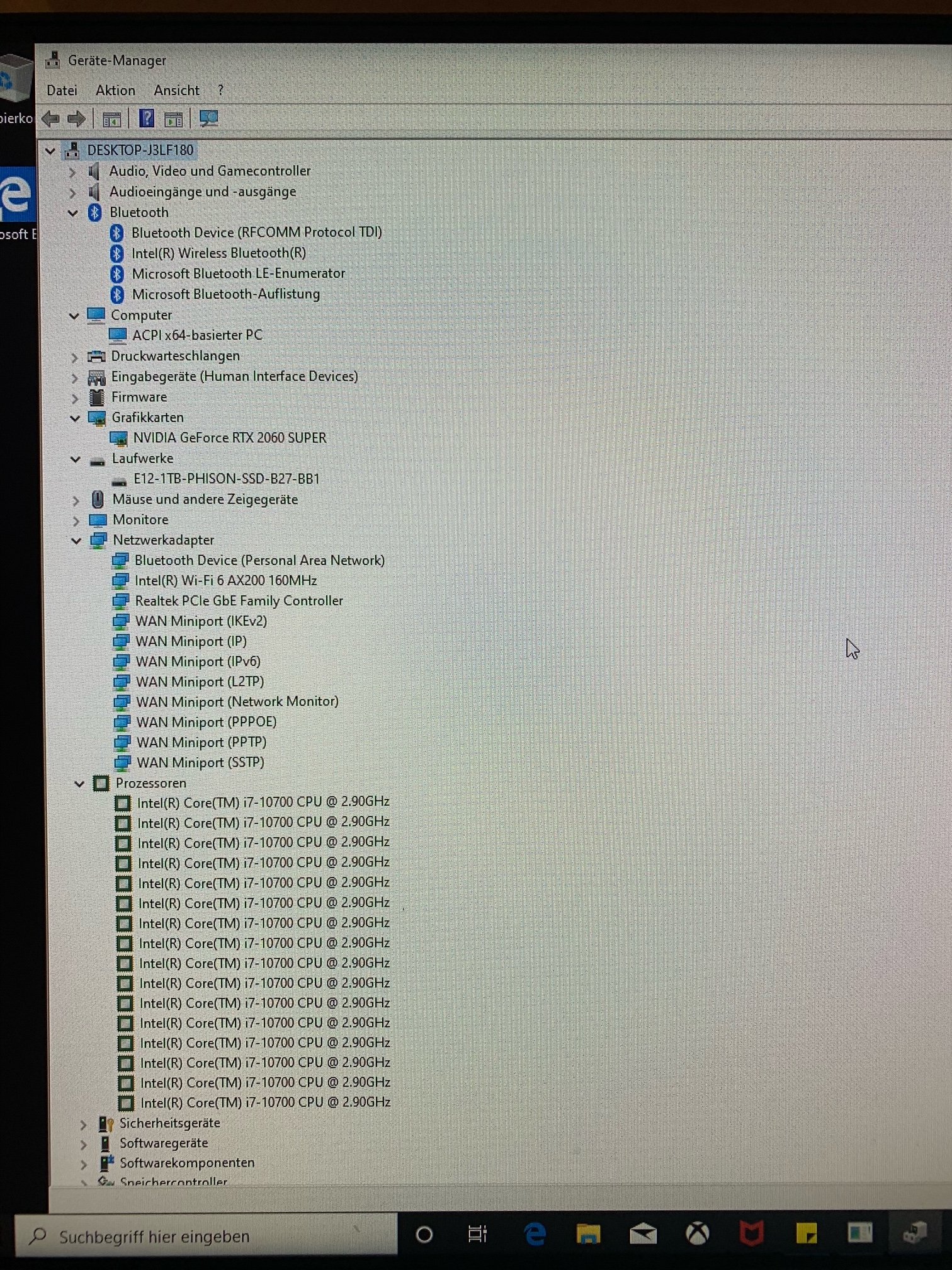

mach mal bitte ein foto deiner Netzwerkkarten unter windows, liste die hardware vollstaendig auf und mach ein foto vom Geraetemanager

Und anbei - die Bilder :)

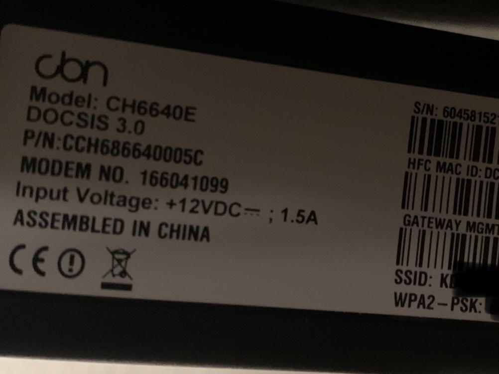

Foto von der Rückseite des Routers anbei.

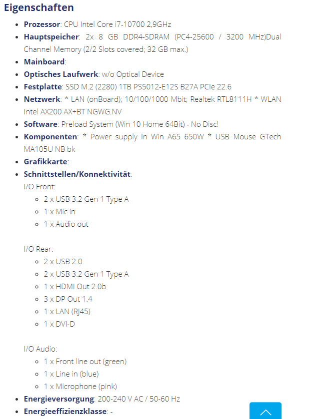

Rechner ist der Erazer Engineer P10 (MD34285). Anbei ein Screenshot vom Hersteller:

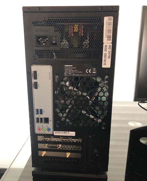

es bringt nix Rechnerdaten zu posten ...
die Frage ist was für eine WLAN Karte / Stick u.s.w. mit Antenne ... -> Antennenverlängerung und umpositionieren kann schon wunder erbringen.
für die Anzeige der Verbindung ... wireshark oder Inssder V3.0 dann sieht man wie Stark das Signal ist... von allen Netzen.
Hast du denn die Antenne angeschlossen? War überhaupt eine dabei?
Reaktionen: minimii
hoffentlich sieht er hinten nicht so aus ..
Aber was gut ist ... dort kann man Antennenverlängerungen anschliessen und die Antennen neu positionieren.
Reaktionen: minimii

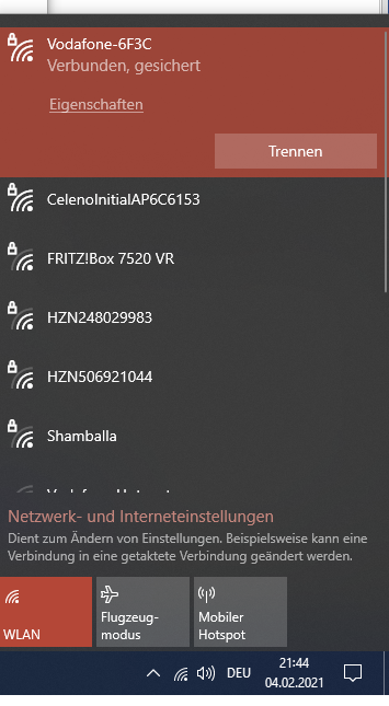

Ok Jungs, ich würde mich gerne in eine Ecke verkriechen und mich schämen. Den Punkt mit den Antennen kannte ich nicht und nirgendwo habe ich bei der Installation einen Verweis darauf gefunden. Super - jetzt habe ich 25 Netzwerke und eine super Signalstärke bei allen.

Also die Vodafone Box .. beim letzten Bild von dir steht ja alles drauf eigentlich.
mach Bitte mal eine Schritt für Schritt "Anleitung" wie du dich verbindest, und wie der Name deines Heim-Netzwerkes Lautet das steht meistens auf dem Router/Modem auf einen Sticker
Meines Heisst laut Router/Modem mit dem Standard Namen Vodafone-6FC3, der alte hatte den Namen HZ2xxxx.... war der selbe Anbieter bzw. UnityMedia :)
Dein Router Dürfte etwas mit KD sein wenn man das Bild ansieht siehe SSID: KD.....
und WPA2: dein Passwort wenn es nicht geändert worden ist

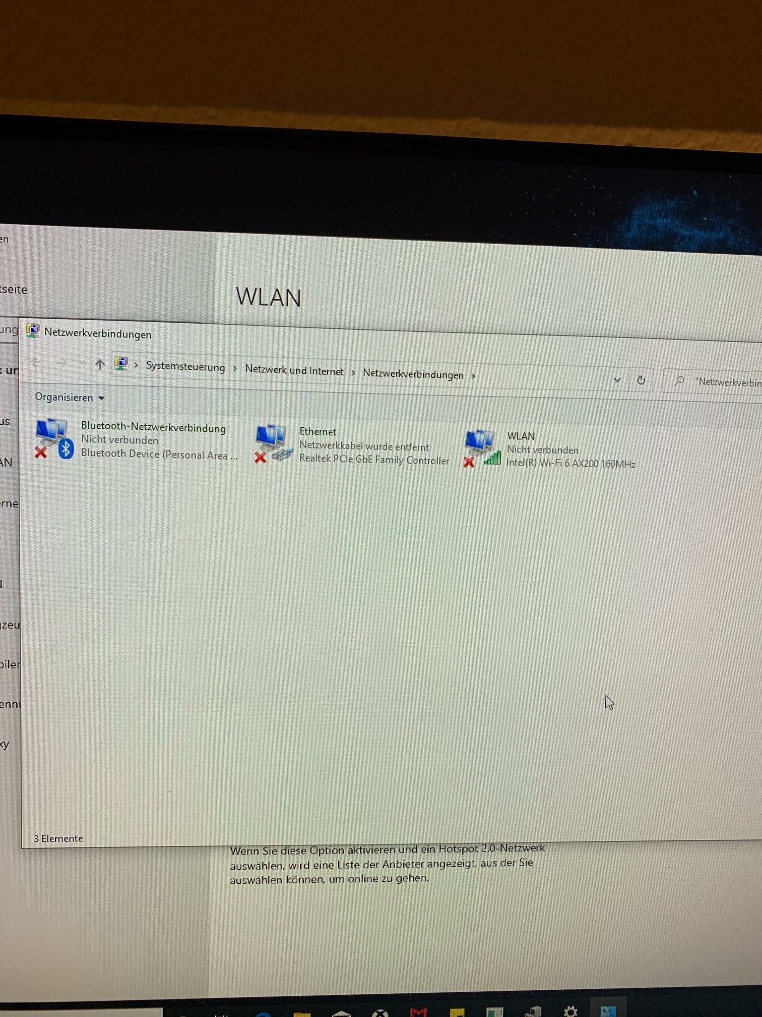

Also die Fehlermeldung ist die gleiche: Keine Verbindung mit diesem Netzwerk möglich
Und jipp - in der Tat, der Name des Netzwerkes ist der Gleiche wie auf dem Foto vom Router: KDG-62963. Und das PW eine Zeile tiefer tut ja bei den anderen Endgeräten auch seinen Dienst.
Beim Versuch auf ein Iphone-Hotspot zu gelangen, kommt die gleiche Meldung.
