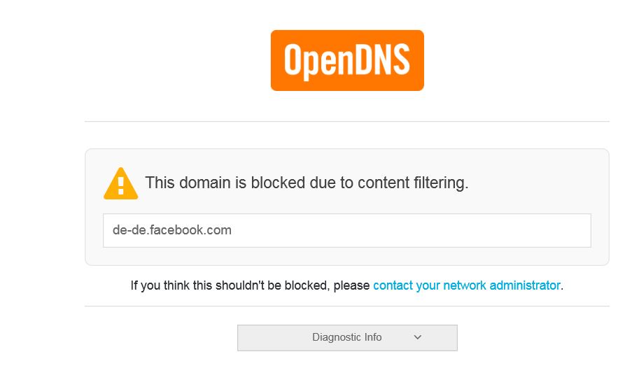

seit gestern habe ich in meiner Netzwerkkonfiguration einige Probleme, so das ich, im Speziellen, nicht mehr auf Facebook wie auch auf Instagram zugreifen kann.
Die Infrastruktur schaut wie folgt aus.
Anschluss von Unitymedia in Baden Württemberg
Am TC-7200 ist alles deaktiviert und nur eine Verbindung geht zu einem OpenWRT/ Lede Router von TP-LINK.
An dieser Box hängt die gesamte Infrastruktur inkl. WLAN.
Ebenso wurde über OPENDNS der Verkehr entsprechend gesteuert, ohne Probleme.
Jetzt gibt es seit gestern, ohne jegliche Veränderung an der Infrastruktur zwei Probleme.
1. selbst mit entsprechenden Einträgen auf OPENDNS das die domains von Facebook und Instagram nicht geblockt werden bekomme ich eine Meldung das
a) die HTTPS Verbindung abgelehnt wird
b) der Content geblockt würde.

1. OpenDNS scheint plötzlich Seiten zu blocken.

Das sind die beiden, welche aktuell auffallen.
Die Meldung kommt:

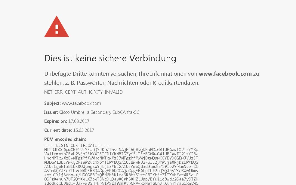

Das ist ein Zertifikatsfehler.
Kenne ich ähnlich von meinem selber erstellten Zertifikat aus meiner Fritzbox heraus.
Richtig. Nur warum bekomme ich den Zertifikatsfehler nur beim Einsatz von OpenDNS, aber nicht über VPN oder über ein quer erstelltes WLAN?
Aber hier mal noch die zweite Meldung:
über VPN ist dein Router quasi unsichtbar, spielt keine Rolle.
Ich denke es liegt an deinem Router selber, vielleicht mal resetten (wichtige Einstellungen merken), Firmwareupdate machen.
