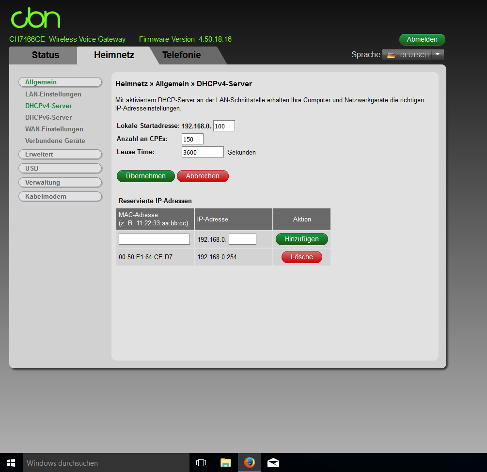

Ich habe den TP-Link Router nun erfolgreich als Access Point eingerichtet! Dank Eurer Anleitung war das sogar relativ einfach, hätte ich nicht gedacht!:) Dafür nochmals vielen vielen Dank!!!:D
Zwischendurch hatte ich Probleme den TP-Link Router zu erreichen, auf einmal hatte der über Lan verbundene Laptop eine IP-Adresse mit 192.54.xxx.xxx, da ist wohl irgendetwas schief gelaufen. Nachdem ich die IP manuell zugewiesen habe, hat es aber wieder geklappt und ich konnte fortfahren.
Ich habe wie beschrieben im Vodafone Kabel-Modem-Router die Startadresse auf .100 gesetzt, damit .3 bis .99 ggf. manuell vergeben werden können. Dann die IP vom TP-Link auf 192.168.0.2 gewechselt. Dazu DHCP im TP-Link Router deaktiviert, und vom Internet-Port zu einem Lan-Port gewechselt.
DHCP vom Kabel-Modem-Router klappt super, sowohl der PC über Lan als auch der Laptop und Android Geräte über Wlan haben als IP .100-.1xx.
Das Standardgateway ist nun beim Laptop, also beim TP-Link Router, auch 192.168.0.1
Ich habe Bilder davon angehängt, da könntet ihr nochmal drüberschauen, ob auch wirklich alles stimmt, das wäre sehr nett!

passt.. viel spass mit deinem ersten eigenen aufgestellten netzwerk
was noch optional machbar wäre... primary/sec-dns statt 0.0.0.0 die kabelmodem-ip oder die deines providers (guggsdu provider datenblatt)
