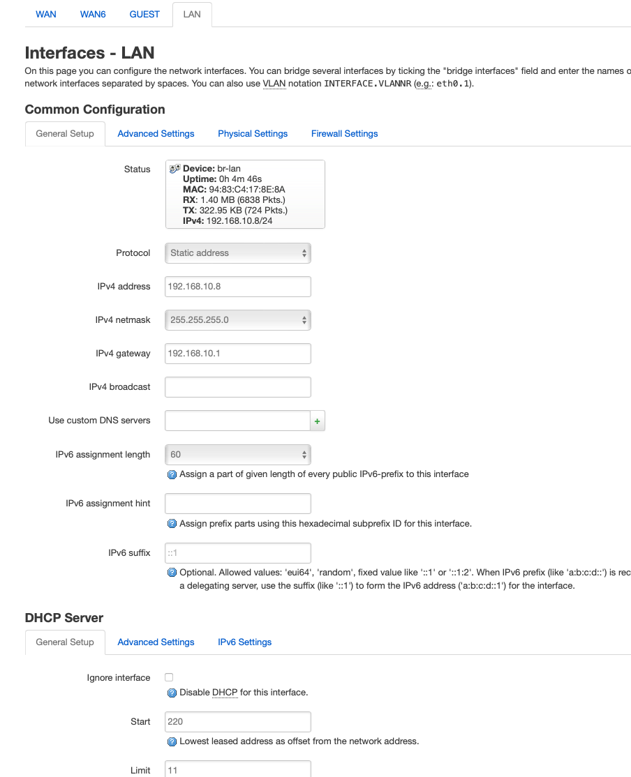

Habe ich gerade gemacht, nur leider komme ich dann nicht mehr ins Internet, wenn ich bei einen PC an der Fritz!Box beim Gateway die OpenWRT Router IP angebe
192.168.10.1 = Fritzbox
192.168.10.8 = OpenWRT Router
Habe es gerade herausgefunden, ich muss unbedingt bei DNS bei den Clients 192.168.10.1 eintragen, obwohl ich beim Gateway 192.168.10.8 eingetragen habe. Kann man openWRT nicht irgendwo eintragen, dass er den DNS selber zieht, wenn ich mit den Gateway 192.168.10.8 komme oder geht das Netzwerktechnich überhaupt nicht?
