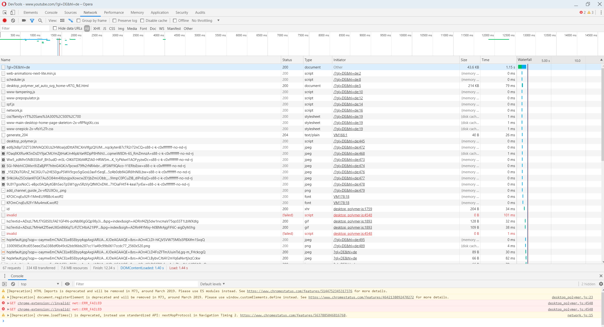

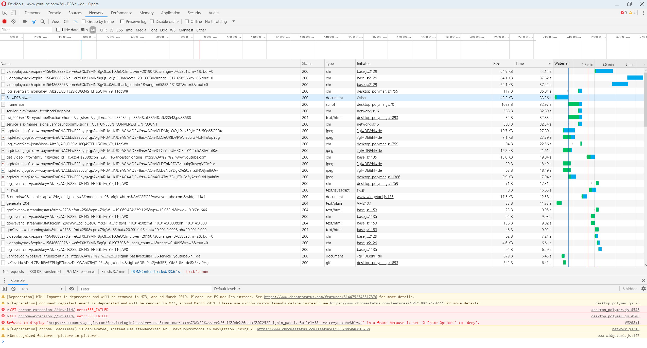

Ctrl + Shift + I sollte die Devtools von Opera aufrufen, da sollte es den Reiter network / Netzwerk geben. Einfach mal eine beliebige Seite erneut laden und schauen was da so lang dauert.
Hat Opera integrierte Werbeblocker oder sowas?
Der Werbeblocker ist aus und es sind keine weiteren Addons installiert. Benutze zum Testen ein frisch installierte Portable.
806810
806811
Bin ehrlich gesagt nicht fit genug in der Materie, um da schlau draus zu werden. Sieht für mich lediglich so aus, dass es mehrere Ursachen hat.
Wenn mit / ohne VPN getauscht wäre könnte ich es ja problemlos nachvollziehen, so ist es aber absurd.
Also entweder vertauschst du da etwas, oder aber man müsste sich den Traffic mal mit dem nächst größeren Hammer bearbeiten (Wireshark)

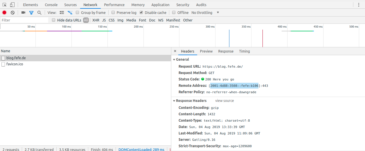

2. HTTP Header anschauen
807039
Du kannst dir im Vergleich auch mal den Aufruf von computerbase.de anschauen, da ist in den Headern wesentlich mehr enthalten. Bitte nur nicht posten, da in den Headern SessionIDs enthalten sind!

Unter 2. habe ich die IP Adresse des Servers bereits blau markiert die nutzt tu nun um bei Wireshark etwas zu filtern (grüne Zeile). Wenn deine "Remote Adress" aus 2. die Form 255.255.255.255 statt ffff:ffff:...:ffff hat, dann müsste der Filter mit "ip.addr ==" anfangen.
Wenn unter der gefilterten IP Adresse keine Pakete auftauchen, dann tunnelt wahrscheinlich irgendwas den Traffic.

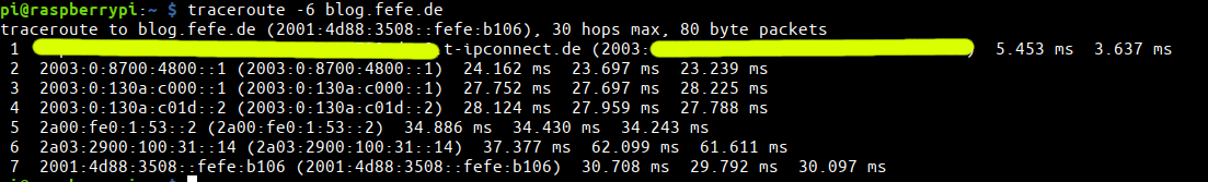

Edit: Eine Möglichkeit wäre auch mal traceroute (alle vernünftigen Betriebssysteme) bzw tracert (Windows)
807053
Damit wird grob der Weg nachvollzogen, den die Pakete nehmen. Da sollte die einzelnen Schritte die 50ms Marke nicht wesentlich überschreiten.

tracert habe ich gestern schon für den Kundenservice laufen lassen. Wird dieselbe Ip nochmal getestet, wenn beim ersten Versuch eine Zeitüberschreitung war (siehe z.B. 1. Beispiel Position 4 und 5)?
