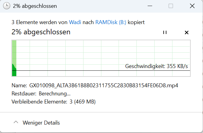

Ich habe seit vielen Jahren Strato HiDrive, noch mit sämtlichen Protokollen und 500GB. (habe gelernt, es gibt mittlerweile auch bei Ionos Hidrive, was aber vermutlich ziemlich same, same but different sein sollte)
Am PC nutze ich es mit SMB, am Handy SFTP.
Dass SMB bei vielen kleinen Dateien arschlahm ist, ist mir bekannt, war schon immer so.

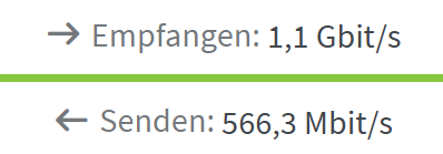

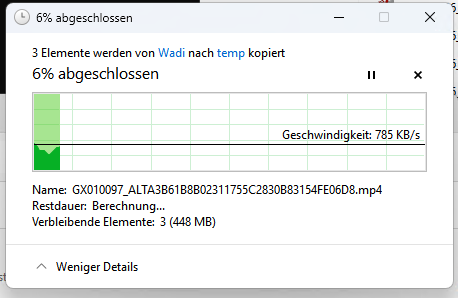

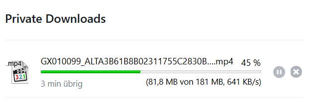

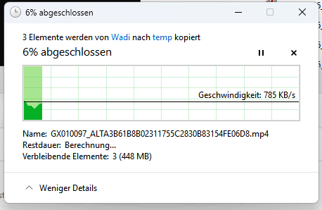

Seit ca. 6-8 Wochen habe ich aber das Problem, dass mein HiDrive an meinem Win11-Hobel unbrauchbar langsam ist. Habe 1 Gbps Glasfaser, Pings zu smb3.hidrive.strato.com sind 13/14ms, alles per Kabel angeschlossen.
Im LAN habe ich diese Probleme nicht, da komme ich auf ~110MB/s.
Bevor ich jetzt Strato ankacke, wollte ich mal nachfragen, ob andere ähnliche Erfahrungen gemacht haben.

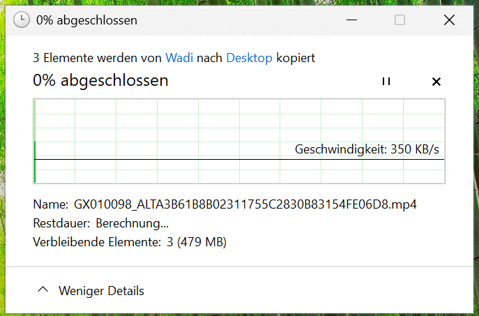

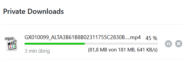

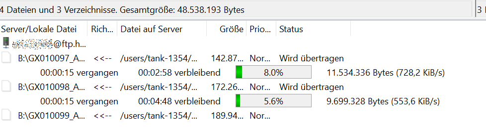

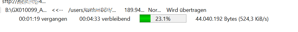

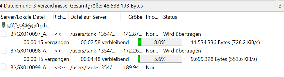

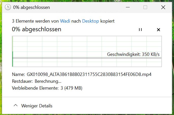

Zum Test ein bzw. drei ca. 150MB Videos, ich komme noch nicht mal an 1MB/s. Habe es auch mit SFTP, FTPS und WebDAV getestet - alles gleich scheiße!

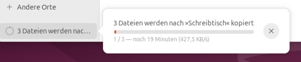

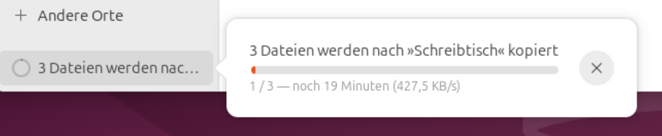

Früher war das kein Problem, hatte erst mein Win11 bzw. irgendein Update/SMB-Konfig im Verdacht, da es aber überall inkl. Ubuntu auftritt, schon seltsam. Umgekehrt komme ich am Handy auf ~14MB/s.

so, ich weiß jetzt nicht, ob ich lachen oder weinen soll, aber das Update der Fritz!Box hat das Problem offenbar behoben.
Muss also auch mit dem Update auf 8.20 Final (mit der Beta war es nicht) gekommen sein.

Hast du beim Handy den Mobilfunk beim Test deaktiviert?
Denn für mich hört es sich so an, als ob dein Internetanbieter bzw. dessen Dienstleister die Geschwindigkeit drosseln.
