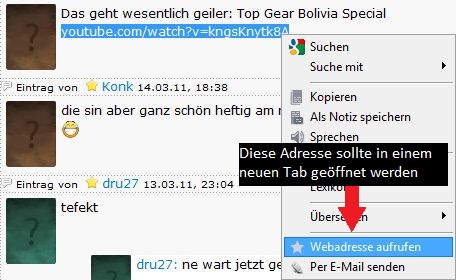

Moin Moin zusammen
Als Zweitbrowser nutze ich den Iron.Mit dem kann man,wie mit Opera,nicht klickbare Links makieren und per Kontexmenü aufrufen.Also Link makieren,rechte Maustaste und Adresse aufrufen.Der Iron öffnet die Seite jedoch in einem neuen Tab.Opera hingegen im selben Tab.So wie im Iron möchte ich das gern bei Opera haben.Gibt´s da ne Möglichkeit?
Ja, du musst die Shift Taste gedrückt halten. Ein anderer Weg ist mir nicht bekannt
(also shift taste drücken kurz bevor du "webseite aufrufen" drückst ^^)

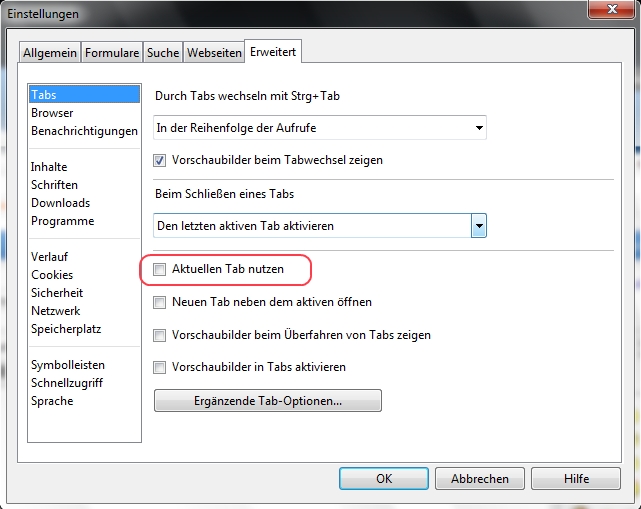

@nydevil
Super,vielen Dank.Immerhin wird so schon mal ein neuer Tab aufgerufen.
Meine Überlegung geht jetzt dahin,dass diese Kombination irgendwo eingetragen ist,oder?Fragt sich nur wo.Vielleicht ist es ja möglich,das dann so zu verändern,dass es ohne die Shifttaste funktioniert.Falls es überhaupt geht.
Ok, es geht wohl auch ohne die Shift taste. Diese Funktion ist wohl mit Opera 11 dazugekommen, denn in den früheren Versionen habe ich auch schon danach gesucht und leider nichts gefunden. Mach mal die Funktion "Aktuellen Tab nutzen" aus, so wie es auf meinem Bild zu sehen ist und schon hast du es so, wie du es haben möchtest ;)
Astrein.Genau das wollte ich,vielen Dank :daumen:
