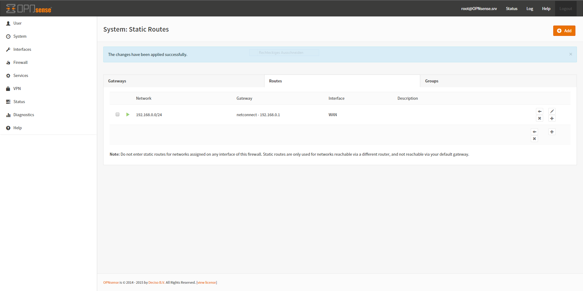

So sieht die Route aus:
Kann gut sein, dass Proxmox nicht weiß, wie es dich im 10er Netz erreichen kann. Leider fehlt mir ein brauchbarer Überblick über dein Netzwerk. Kann denn die OPNSense VM den Proxmox Host überhaupt erreichen?
Ja, konnte Proxmox anpingen.
