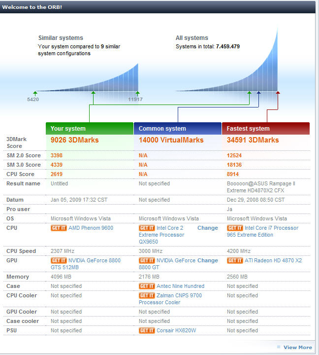

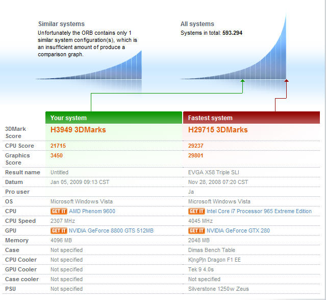

Anbei ein Benchmark von Heute :

Bei dir scheint etwas mit deiner Grafikkarte nicht zu stimmen.
Ich hab das selbe Mainboard, die selbe Grafikkarte und einen 5000+ BE und dein GPU-Score ist viel zu gering.
Installiere am besten mal den neuesten Treiber von der nvidia Homepage.
Link zum Treiber
Hast du die Grafikeinstellungen wie AA und AF bei deinem Benchmarkdurchlauf deaktiviert? Und welche Auflösung hast du getestet?

Mit der Auflösung 1680*1050 habe +
die Einstellungen, di Du mir empfohlen hast,
habe ich folgende Ergebnis bekommen:
Was meinst Du dazu ?
