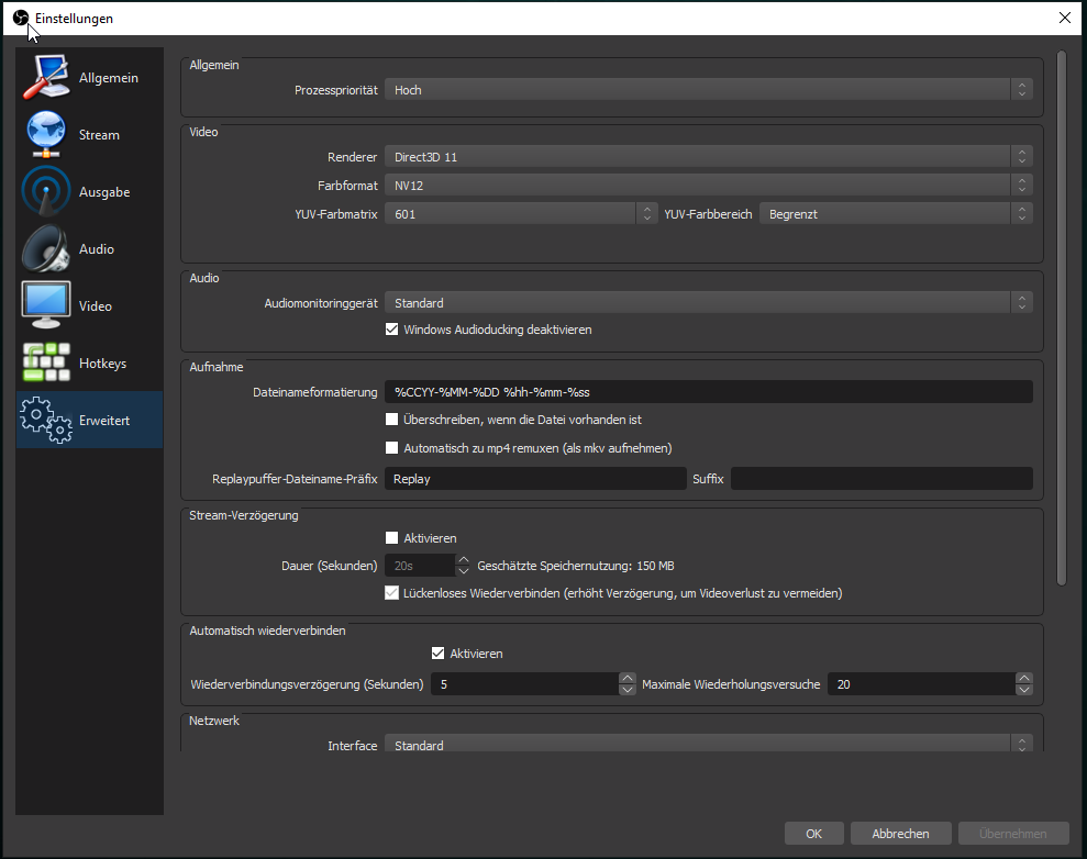

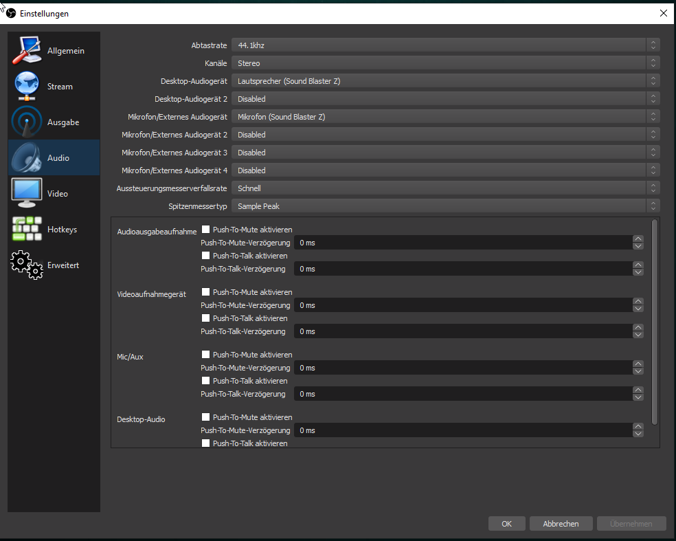

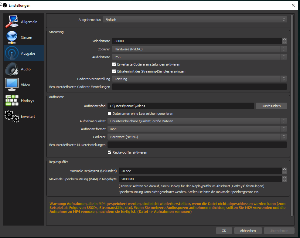

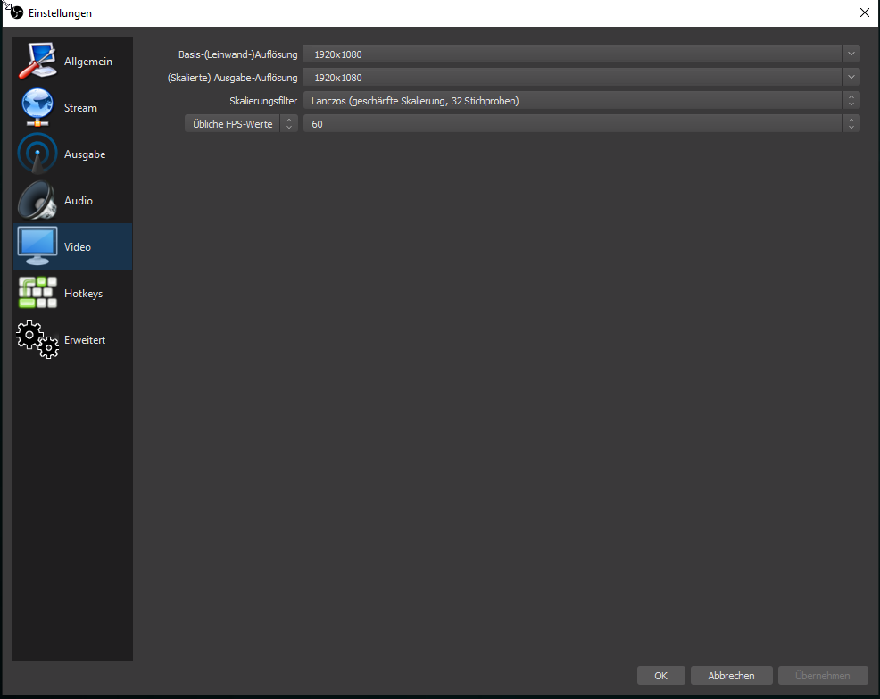

Leider nimmt mein OBS extrem ruckelig auf, wenn OBS selbst nicht das aktive Fenster ist.
Hat jemand eine Idee?
Hier meine Settings:
