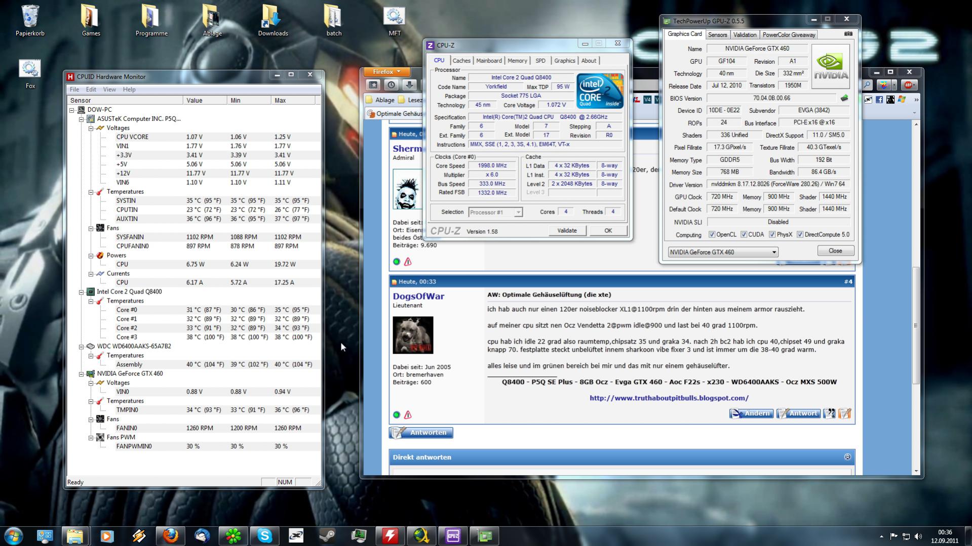

ich hab auch nur einen 120er noiseblocker XL1@1100rpm drin der hinten aus meinem armor rauszieht.
auf meiner cpu sitzt nen Ocz Vendetta 2@pwm idle@900 und last bei 40 grad 1100rpm.
cpu hab ich idle 22 grad also raumtemp,chipsatz 35 und graka 34. nach 2h bc2 hab ich cpu 40,chipset 49 und graka knapp 70. festplatte steckt unbelüftet innem sharkoon vibe fixer 3 und ist immer um die 38-40 grad warm.
alles leise und im grünen bereich bei mir und das mit nur einem gehäuselüfter.
