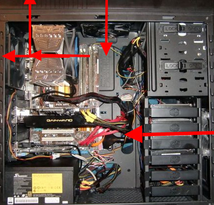

Mein Konzept sieht dann so aus :
Vorne rein und Unten rein.
Oben doppelt raus und Hinten auch raus.
Scythe Mugen von Vorne nach Hinten durch.

Mein Airflow sieht aktuell so aus:

Anmerkung: Ich werde den Test die Tage nochmal wiederholen, mit beiden Deckellüftern rein. Da ich das Case zwischenzeitig aber sauber gemacht habe werde ich warscheinlich nur 2 Testläufe machen und die jetzige Konfiguration mit beiden Deckellüftern nach oben vergleichen.
Prinzipiell muss ich aber gestehen dass ich auch nicht unbedingt verstehe wieso die Deckellüfter raus pusten sollten. Klar steigt warme Luft nach oben, aber andererseits hätte der CPU-Kühler in einer anderen Kombination keine Direkte Frischluftzufuhr gehabt, da die Luft vor ihm ja weggesaugt wird. Aber gut, warten wir mal ab was mein nächster Test bringt.

Edit: Test ist durch, das Ergebnis hat mich etwas stutzig gemacht aber steht so fest:
Das "*" markiert die Variante einer raus, einer rein, die andere ist die normale:
Idle: 31°C/32°C*: Leichter Vorteil für das bewährte System, liegt aber im Rahmen der Messungenauigkeit
Load: 54°C/57°C*: Eindeutig. Warscheinlich ist bei meinem damaligen Testlauf etwas schief gelaufen. Jedenfalls pusten jetzt meine Deckellüfter auch nach draussen. Einen Staubfilter gespart und gleichzeitig auch keinen Staub mehr der von oben reinkommt.
im Hauptpost habe ich das Airflowbild entsprechend verändert damit keine Missverständnisse aufkommen können. Ausserdem wurde der Text nun auf den neuen Sachverhalt angepasst. Die Ergebnisse beziehen sich zwar noch auf das "falsche" System, die Tendenzen sind aber nach wie vor korrekt.

Wichtig ist, daß der Deckenlüfter zur Entlüftung so weit hinten wie möglich sitzt, sonst zieht der nicht die erwärmte Luft, sondern die noch kühle Luft, die noch an keinem Bauteil vorbeiströmt ist, heraus auch verändert sich dadurch das Strömungsverhalten im PC ungünstig, da ein Teil der zugeführte Frischluft vom Bodenlüfter oder Frontlüfter gleich (max. an RAM-Speicherbänken vorbei) nach außen abgeführt wird u. somit zur Kühlung wegfällt.
Das heißt, es stünde weniger Frischluft für Kondensatoren, SpaWa's des Mainbords u. die CPU zur Verfügung.
Zur Entlüftung 1x großer Hecklüfter + 1x großer Deckenlüfter (so weit hinten wie möglich), würde ich empfehlen), max. 1 oberer Frontlüfter (in Höhe knapp unterhalb Mitte der CPU, weg. der Wärmekonvektion u. des vorhandenen Lüftstromes von unten, durch Boden- u. unteren Frontlüfters)
oder ein vorderer Deckenlüfter als zusätzlicher Lufteinlaß, allerdings dann so weit vorn wie möglich, für RAM-Bänke, CPU, SpaWa's.

Zum einen gibt es keinen Überdruck im Gehäuse wen man den Seitlüfter reinblasen lässt. Zum danden sitzt der ober Vorne genau über meinen Ninja, und befördert Warme Luft raus.
Mein Konfigartion:
Hinten, Oben1+2 blasend
Unten, Seite unten, Vorne saugend
Alles ander mittels Dämmung zugeklept.
So hat man einen sehr guten Airfow bei last, der geräuschpegel hällt sich in Grenzen, der GPU/CPU lüfter sind deutlich lauter unter last. Im Idle ist das System mit 300 U/m nahezu unhörbar.
