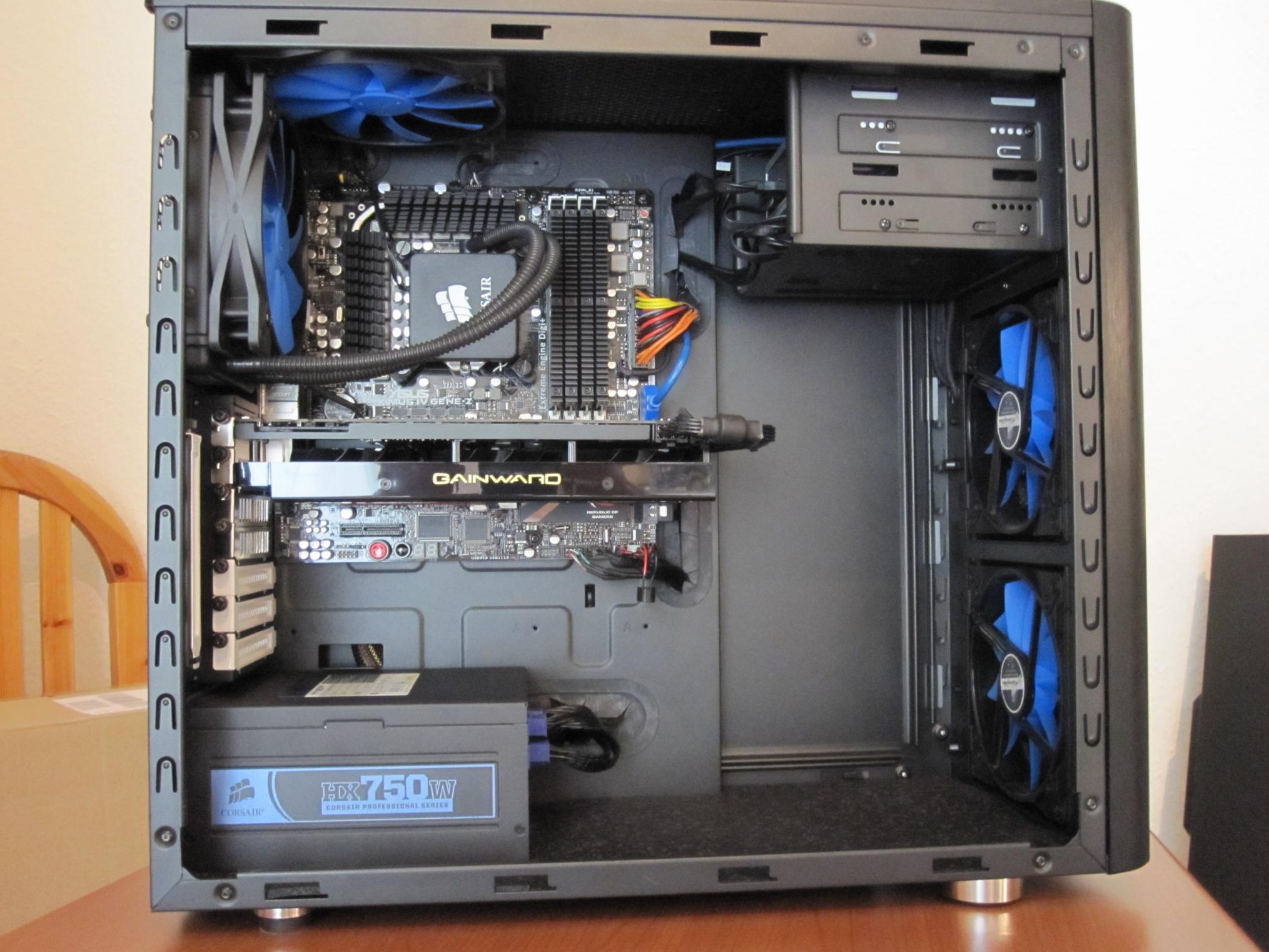

Ich hab bei meinem Arc Midi auch alles entfernt :evillol:
Schön aufgeräumtes Gehäuse :cool_alt:
2 Plätze brauche ich aktuell, ansonsten, wäre das Teil fast leer :D
