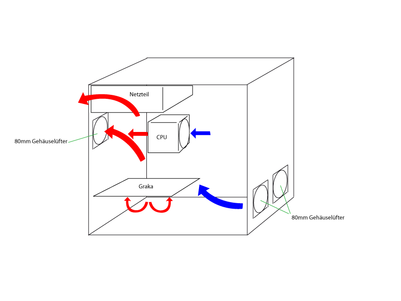

Hey nochmal,
hier die Skizze vom "potentiell" Neuen System. Sorry, geht auf die Schnelle nicht besser da ich gleich weg muss. Falls es noch unklar ist stell ich heut abend mal was gescheites rein.

okay sorry, hatte deinen deinen post nur schnell überflogen.
also kann mir irgendwie net vorstellen das du mit noctua so große geräuschprobleme hast?! läuft die pwn steuerung für deinen cpu lüfter?
aber temperatur probleme hast doch damit wirklich net oda? 3 gehäuselüfter + guten cpu lüfter + gutes netzteil dürften doch wirklich einwandfrei kühlen!
p.s: is doch ne sehr gelungene skizze!
gruß
sehr geil, sogar dreidimensional :D
mehr hab ich nicht gebraucht.
grundsätzlich denke ich, dass zumindest für die Abluft gut gesorgt ist. der Lüfter des CPU-Kühler bläst durch selbigen nach hinten, das Netzteil, saugt Warmluft ab und der hintere Gehäuselüfter noch dazu... wahrscheinlich wird es reichen, den letzteren recht langsam laufen zu lassen.
auch für Frischluft ist mit den beiden saugenden Lüftern in der Front gesorgt.
das einzige was mir genauso Sorgen macht wie dir, ist die passiv gekühlte GraKa, da es dort tatsächlich zu einem Wärmestau kommen könnte.
Du könntest darüber nachdenken, entweder so ne Art Lufttunnel (EDIT: http://www.noiseblocker.de/de/produkt_luefter_nb-airduct.php) von einem der Frontlüfter bis unter die GraKa zu bauen. Dann wäre einer der Frontlüfter nur für die Frischluft der Graka zuständig und die vom Passivkühler erwärmte Luft würde dann ins Innere des Gehäuses, in Richtung CPU gedrückt.
Alternativ hast du vielleicht die Möglichkeit, die Slots unter der Graka zu öffnen, dort einen Staubfilter einzubauen und dann in der Mitte des Gehäusebodens, gerade unterhalb der GraKa einen Lüfter einzubauen (ggf. sogar 120 mm?), der somit frische Luft durch die offenen Slots (und deren Staubfilter), an den Kühlkörpern der GraKa vorbei ins Innere des Gehäuse ziehen würde.
achja, und denk dran, alle deine Lüfter ordentlich zu entkoppeln. Der beste Lüfter nützt nichts, wenn er sich zufällig mit der Eigenfrequenz der Wand dreht, an der er befestigt ist und diese daher in Schwingungen versetzt wird.
