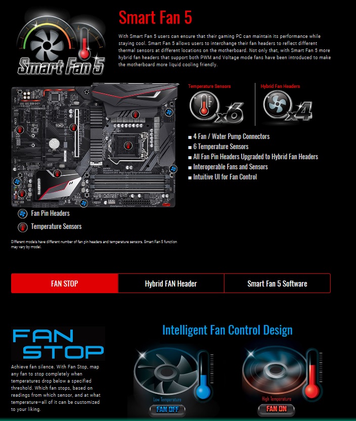

2. Ich habe die Lüfter beim Zusammenbau einfach an das Netzteil geklemmt und kann somit in drei Stufen direkt am Gehäuse die Lüfter steuern. Auf Stufe 1 (die leiseste) sind sie wie oben geschrieben kaum zu hören. Langsamer als Stufe eins geht dann jedoch nicht.
Würdet ihr die Lüfter über das Mainboard anschließen - bringt das etwas? Auf der Seite vom Gigabyte Board habe ich etwas dazu gefunden und gelesen, dass das Board die Lüfter wohl auch ausschaltet bei entsprechenden Temperaturen (Fan Stop).
--> Was denkt ihr zu erstens und zu zweitens. Welche Maßnahme ist zu empfehlen, um das Setup weiter zu optimieren oder ist erstens in Verbindung mit zweitens sinnvoll. Wenn meine Gedanken quatsch sind, bin ich natürlich auch dankbar für eure Meinungen.

Und wenn du die ans Mainboard klemmst kannst du die halt übers Bios steuern, keine Ahnung ob das für dich wichtig ist. Würde einfach die Temperaturen beobachten, wenn alles gut ist, lass es wie es ist.

Die Ergebnisse beim Lüftertausch werden möglicherweise enttäuschend sein. Ich würde erstmal die Gehäuselüfter an das Mainboard anschließen und im BIOS möglichst kleine Drehzahlen einstellen.
Nebnbei bemerkt: Der Rechner wird nie unhörbar leise werden, solange ein Netzteil mit Lüfter verbaut ist. Jede anlaufende Festplatte (falls verbaut) übertönt die Gehäuselüfter deutlich. Die Grafikkarte im Spielebetrieb sowieso.

Kannst du selbstverständlich machen, solltest nur darauf achten, die neuen Lüfter mit PWM Anschluss (also 4-Pin) zu besorgen, gibt es nämlich auch mit 3-Pin.

Laut Bedienungsanleitung vom silent Base 600 sind das 3 PIN Lüfter.
Geht da die Steuerung über das Mainboard überhaupt? Wird dafür nicht 4 PIN benötigt...
Und
Sollte ich mich nach dem Test mit dem Mainboard doch für die SW3 pmw entscheiden entscheiden, frage ich mich ob diese dann wirklich auch über das Gehäuse gesteuert werden könnten. Diese besitzen ja 4 PIN und in der Anleitung zum Gehäuse steht etwas mit schließen sie die 3 PIN an...

Geht der verbaute pw2 Lüfter überhaupt über das Mainboard zu steuern wegen der 3 PIN?
Zur Steuerung über das Mainboard:
Gehäuselüfter können in der Regel über das Mainboard DC gesteuert werden, bei vielen Boards ist alternativ auch PWM möglich.
Es gibt jedoch Lüftersteuerungen, die nur PWM sehr niedrige Drehzahlen erreichen und DC immer ein recht hohes Spannungs bzw. Drehzahllevel anlegen, auch wenn der Lüfter eigentlich mehr könnte. Bei ASUS ist miri das aufgefallen.
Die meisten Lüfter, die PWM unterstützen, können wahlweise auch DC gesteuert werden. Bei den Silent Wings 3 ist das jedenfalls der Fall.
Zur Gehäusesteuerung:
In der Regel erfolgt diese nur über DC, ob speziell bei Deinem Gehäuse auch PWM unterstützt wird, ist mir nicht bekannt. Was steht denn in der Bedienungsanleitung? Die Lüfter werden aber trotz 4-Pin Anschluß auch mit DC klarkommen. s.o.

In der Regel können sie PWM gesteuert werden, alternativ bei vielen Boards auch DC. Aber eine PWM Steuerung ist viel besser, also sollte man gleich darauf bauen.
PCs mit PWM-Gehäuselüftersteuerung sind mit Sicherheit eher die Ausnahme als die Regel, wenn man sich den Weltmarkt anschaut aber ich will nicht darüber streiten, Es kommt darauf an, ob man High-End Gaming Systeme mit Mainboards für 150€ betrachtet oder die Gesamtheit aller PCs.
Wenn die Lüfter und das Mainboard bei DC Steuerung soweit zusammenspielen, daß ein leiser Betriebspunkt einstellbar ist (und das ist hier wahrscheinlich der Fall, man muß es nur mal ausprobieren) dann bringt PWM an sich keine weiteren großartigen Vorteile. Welchen Vorteil versprichst Du Dir davon, die bereits vorhandenen Pure Wings Lüfter zu ersetzen? Niedrigere Geräusche bei gleichem Volumenstrom oder Niedrigere Geräusche bei verringertem Volumenstrom (da sich die Pure Wings 2 nicht leise genug einregeln lassen)?
