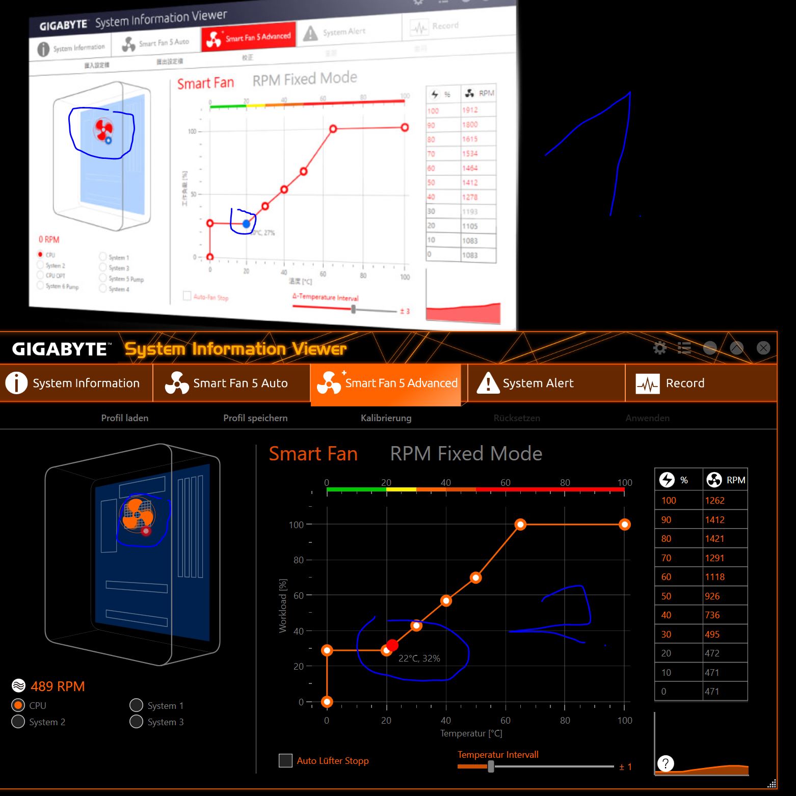

1. Hier wird ein Roter Punkt angezeigt - egal welcher Lüfter (CPU, System 1, System 2) ausgewählt. Am Anfang war dieser Punkt noch blau. Weiß jmd. was das bedeutet?
2. Die Funktion Auto Lüfter Stop kann ich zwar auswählen - der Haken bleibt jedoch nicht. Liegt das eventuell daran, dass es ein 3 Pin Lüfter ist und nicht 4Pin (PMW)? Falls nicht, woran dann?

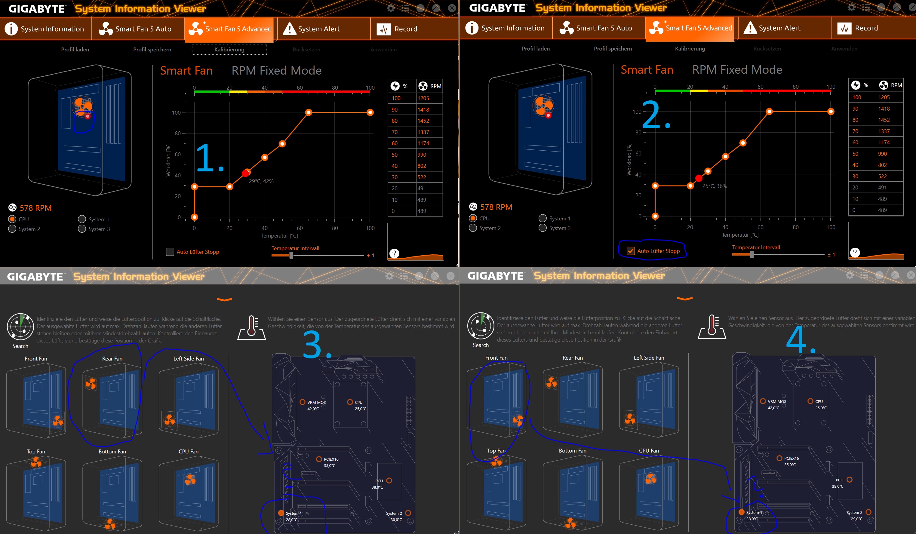

3.+4. Woher weiß ich, welcher Lüfter ich mit welchem Temperaturfühler auf dem Mainboard messe?
--> Vorschlag: Die Fühler, welche am nähesten bei den Lüftern liegen?

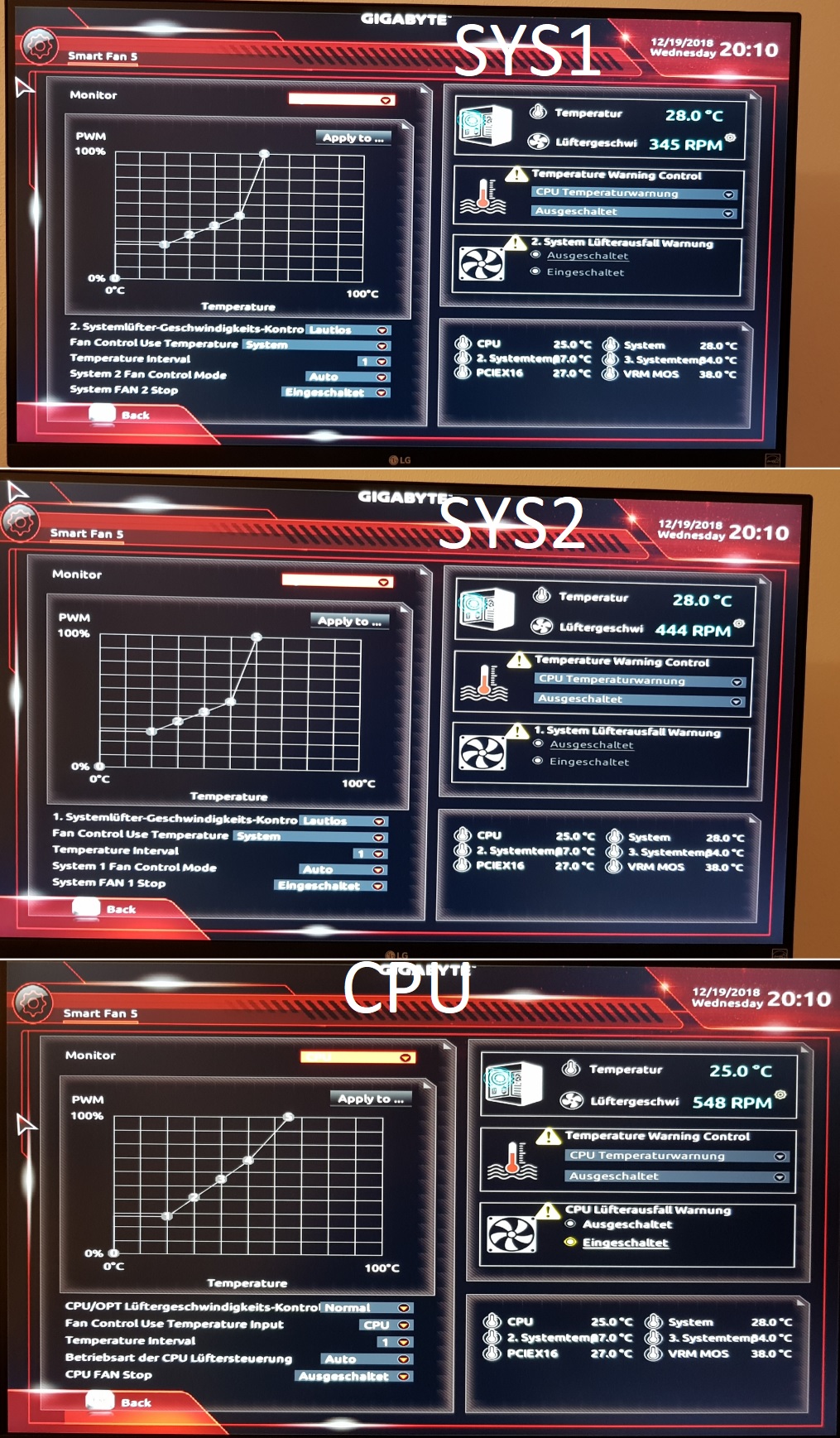

Ich habe die Einstellungen bzw. die "Software" Smart Fan 5 auch im Bios gefunden. Hier habe ich auch nochmal angegeben, dass Auto Lüfter Stop für Sys1 und Sys2 2 (also Front und Rear Lüfter) angewendet werden soll und die Lüfterkurve auf das Lautlosprofil gesetzt. Dazu war hier voreingestellt, dass die Lüftergeschwindigkeit von Sys1 und Sys2 sich am der Systemtemp. orientiert - wo immer auch diese gemessen wird?
Nachdem ich dann wieder über Win 10 die Software geöffnet hat, waren die roten Punkte (siehe Frage 1 immer noch und auch das Häkchen war nicht bei Lüfter Stop gesetzt) Komisch - obwohl es im BIOS eingestellt wurde. Liegt vllt. doch daran, dass die Lüfter nur 3 Pin sind und sich somit nicht ideal eignen für eine Steuerung über das Mainboard?

Also die roten Punkte bei Frage 1 scheinen nicht normal. Auf den Bildern des Herstellers sind die blau..so wie bei mir am Anfang.

1. Vielleicht ist die Farbe des Punktes irgendeine Art von Temperaturindikation (Rot = warm, Blau = kalt)
2. Fan-Stop wird gerade im DC Modus unterstützt und nicht bei PWM. Wenn dei Lüfter auf niedrige Drehzahlen eingestellt werden (unter 400 U/Min) sollte aber gar nicht mehr der Wunsch aufkommen, die Lüfter ganz anzuhalten, da es ohnehin schon superleise ist.
3+4. Die Lüfterpositionen sollten überhaupt nicht mit Sensorpositionen korreliert werden, weder gedanklich noch über ein Tool. Die Anzeige der Lüfterpositionen bei einigen Windows-Lüftersteuerungen ist nur optischer Zierrat.. Der heißeste Sensor am Mainboard soll einfach die Drehzahlen aller Lüfter steuern.

Ich habe hier nochmal ein Bild (1. So sah es mal aus, 2. so sieht es jetzt aus)beigefügt. Wenn der Punkt nicht schonmal blau gewesen wäre, wäre ich hier tiefenentspannt. Die Änderung zur Farbe rot macht mich nun stutzig. Hat hier vllt. jmd. eine Hilfe für mich? Gibt es Nutzer der Software die mir weiterhelfen können?
2. Da hast du von der Sacher her schon recht. DEn CPU Lüfter z.B. kann ich jedoch nicht unter 400U/Min regeln (siehe Bild). Wobei ich den auch nicht wirklich höre. Es sind eher die Gehäuselüfter.
3.+4. Das wird über das Tool von Gigybyte jedoch so gemacht :-/ Im Bios kann ich noch System als Quelle/Messpunkt für die beiden Sys1+2 Lüfter auswählen. Ist es das was du meinst?
Edit: Bild vom BIOS Setup beigefügt

Wenn Du das Windows-Tool deinstallierst und im BIOS die Kontrollpunkte der Lüfterkurven ein wenig nach unten und rechts verschiebst, bekommst Du wahrscheinlich ganz gute Ergebnisse.
Die Lüfter im BIOS sind auf den Screenshots für den Desktop IDLE-Betrieb allerdings schon recht leise eingestellt. Sie sollten da kaum noch wahrnehmbar sein.

Über die Farbdarstellung der Punkte in dem Windows-Tool muß man sich echt keine Gedanken machen. Wer das Tool nicht installiert, sieht diese Punkte gar nicht und ist immer tiefentspannt.
