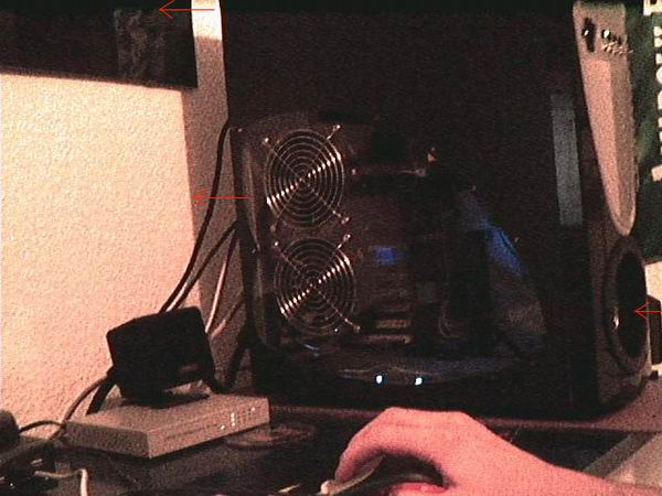

Also von vorne unten saugend nach hinten oben blasend
Systemtemp.:21°C
HDD-Temp.26°C
Proztemp.:32°C
Hm, jo so hab ich das auch, hab ein cs 3001!
vorne 2 lüfter die ansaugen, und dann einer der hinten rausblässt!
Einer ist noch in der seitanwand und richtet sich auf das board!
