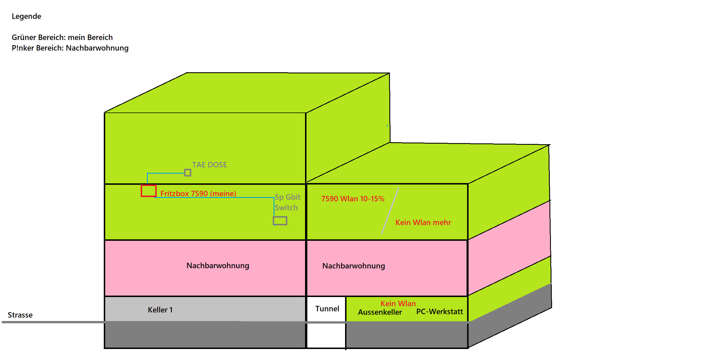

Hallo alle miteinander und danke dass ihr euch die Zeit nehmt, hier reinzusehen.
Ich beginne nun mit dem IST-Zustand
Ich wohne in einem 2-Parteien Fachwerk Haus mit unbekannten enormen Wlan-Blockaden
Die längste Luftlinie zwischen der Fritzbox und einem möglichen Wlangerät "in" der Wohnung berägt 10m.
Die Fritzbox muss, da die TAE-Dose im Dachgeschoß ist, (und das Haus so vermurkst und verbastelt von Vorbesitzern ist) zwischen den Etagen an der Treppenwand hängen, um den bestmöglichen Wlan Durchsatz zu erhalten.
Unter mir, im Erdgeschoß befindet sich eine separate Wohnung.
Im Aussenkeller habe ich mir eine kleine PC Werkstatt eingerichtet, dort gibt es keinen Wlan Empfang und auf dem Weg dorthin auch keinen geeigneten Spot für einen Repeater.
Der DSL Anschluß ist ein VDSL mit 250MBit/s
In der Vergangenheit haben TP Link Powerline Adapter für häufige Verbindungsbbrüche wegen Synchronisationsfehlern verursacht, einer davon hing an der gleichen Seckdose, wie die FritzBox.
Auf dem Bild erkennt man die Aufteilung der Räume und Verfügbarkeit von Wlan Empfang bzw Kabelnetzwerk

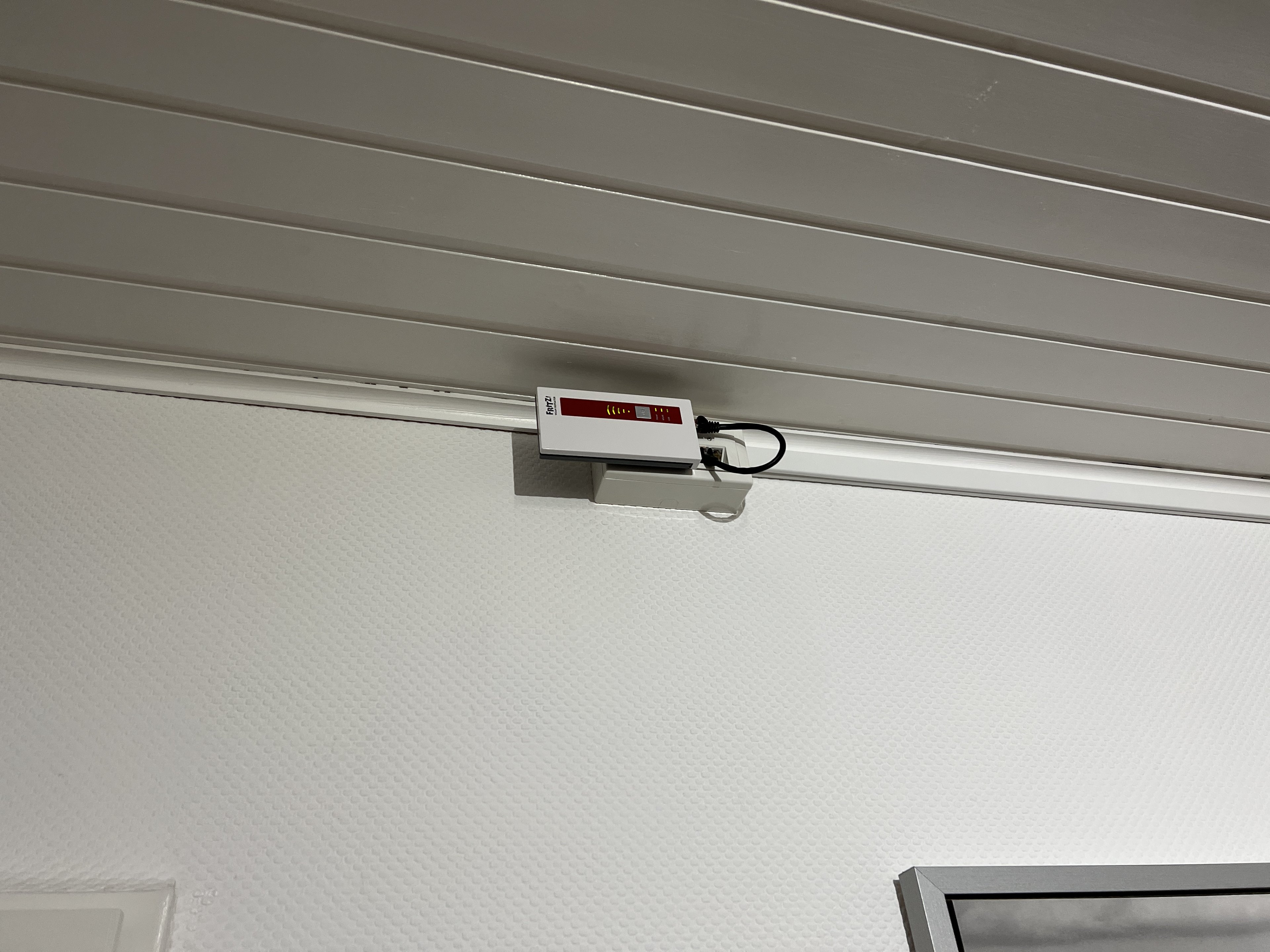

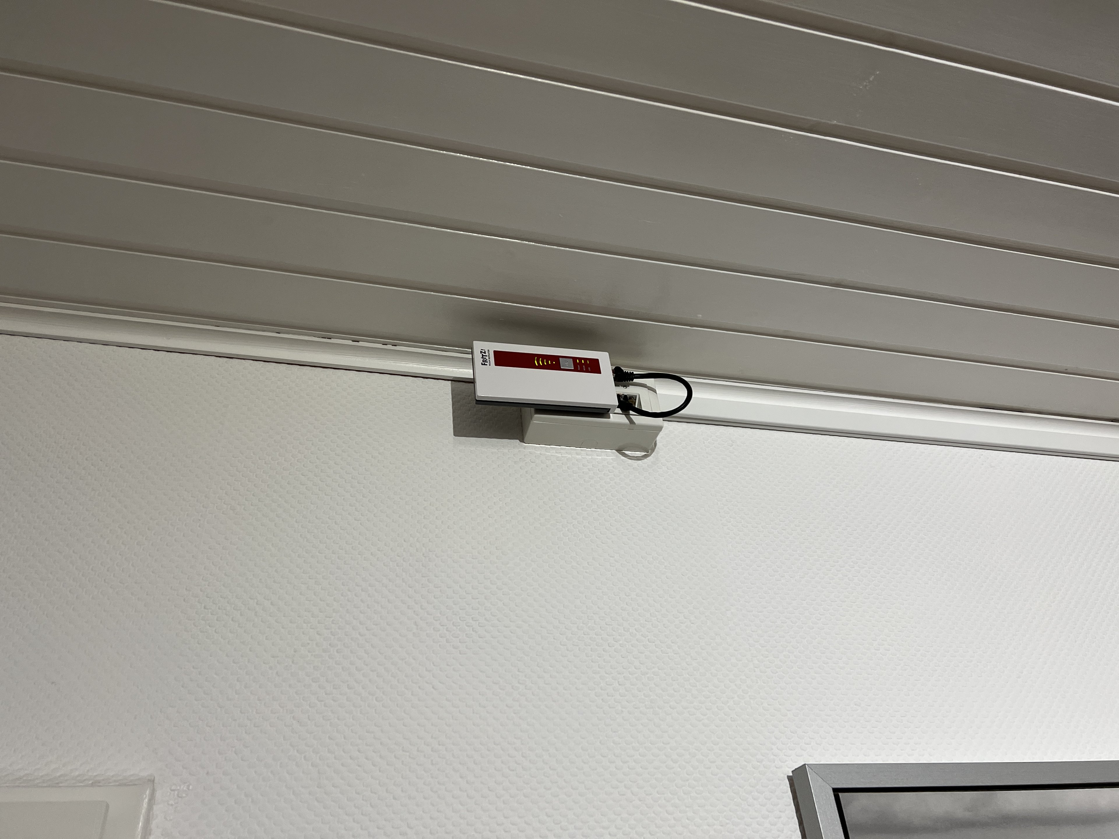

Netzwerkkabel in die entsprechenden Räume legen und wenn du bei AVM bleiben willst entsprechend die Fritz Repeater 1200 oder 2400 möglichst hoch im Raum per Netzwerk anbinden. Alternativ andere Access Points verwenden.
Sieht dann als Beispiel so aus wie bei mir im Keller:
