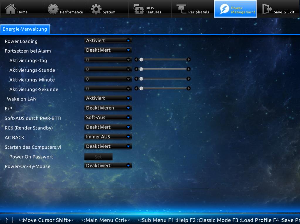

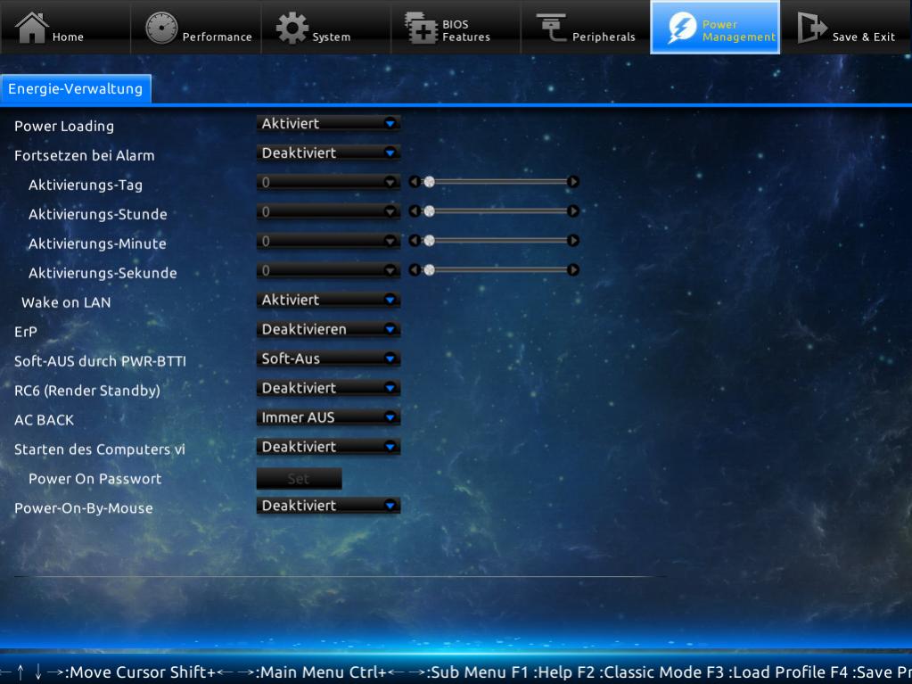

Danke, wäre ja schön wenn es so einfach wäre. Ich habe das GA-Z87X-UD3H, finde die Option aber nicht.
Unter welchem Reiter steht die Option?
Mhh, finde eine entsprechende Option nicht.
Zur Not muss ich mal den Support anschreiben.

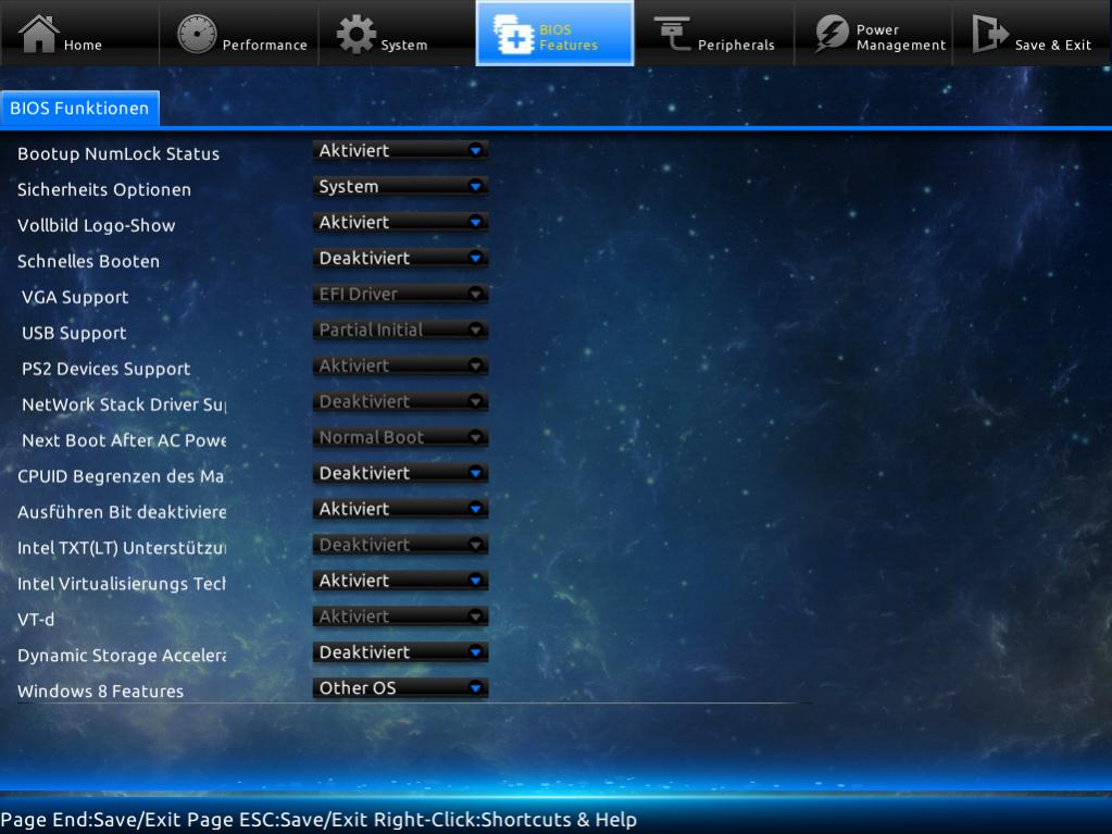

Unter Bios Features?
oder hier? vorletzte Option ist lediglich ...via keyboard

Render Standby habe ich schon ausprobiert und die GraKa-Treiber installiere ich gerade. Was hat es mit der GraKa zu tun?
Ich versuchs aber nochmal und berichte dann.
Aha, du hattest die Graka-Treiber gar nicht installiert? Dann ist es ja klar. Wenn die installiert sind, ist kein Standby möglich, da die Graka ja auch in den Standby gehen muss und zum Aufwachen einen Treiber braucht, der sie anspricht.
Ja, lol es geht. Danke, du hast mir sehr weitergeholfen.
Render Standby habe ich garnicht eingeschaltet. Aber es geht nach der Installation des Grafiktreibers.
