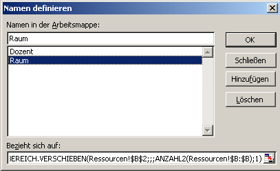

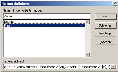

Im Tabellenblatt 'Teilnehmer' müssen folgende Schritt ausgeführt werden: In Tabellenblatt 'Teilnehmer' wechseln > Einfügen > Namen > Namen definieren > und folgenden Formeln jeweils erstellen:
Für Dozent :
Code:
=BEREICH.VERSCHIEBEN(Ressourcen!$A$2;;;ANZAHL2(Ressourcen!$A:$A);1)
Hierdurch werden alle Einträge der SpalteA (ab a2) für das Optionsfeld 'Dozent' zusammengestellt
Für Raum :
Code:
=BEREICH.VERSCHIEBEN(Ressourcen!$B$2;;;ANZAHL2(Ressourcen!$B:$B);1)
Hierdurch werden alle Einträge der SpalteB (ab b2) für das Optionsfeld 'Raum' zusammengestellt.

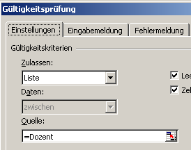

Einfügen des Optionsfeldes:
Entsprechende Zelle auswählen (im Tabellenblatt 'Teilnehmer' > Daten > Gültigkeit > Zulassen : Liste > Quelle: =Dozent > OK
Nun erscheint ein Optionsfeld für die Datensätze 'Dozent'
