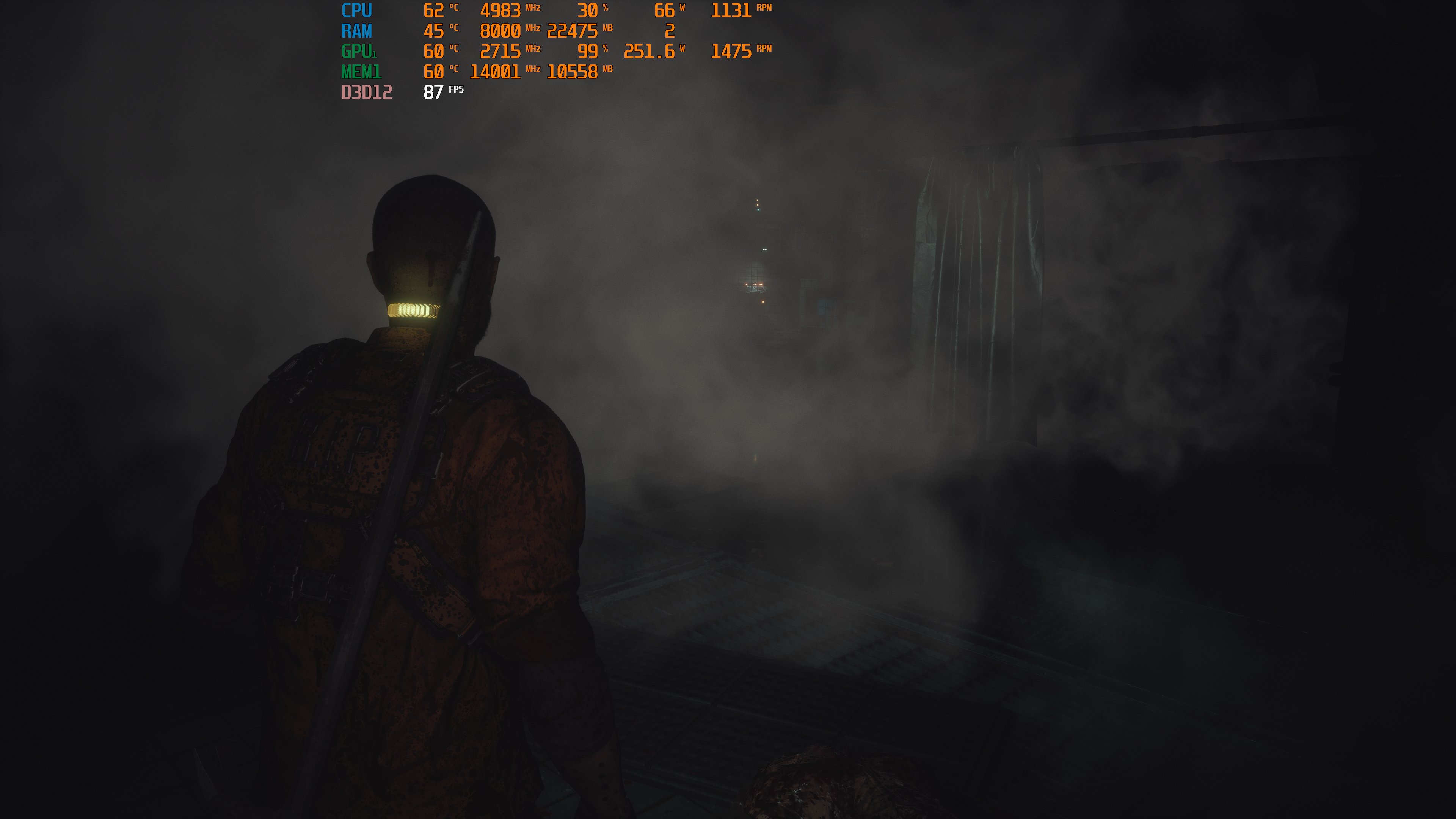

Ich habe bei Callisto Protocol mit DLSS in manchen Regionen zu viel Nebel/Dampf in räume.
Mit FSR3 von Optiscaler ist auch so.
Ohne Optiscaler ist es nicht so intensiv. Weiß jemand wie ich das korrigieren kann?
Der Regler sharpness hat irgendwie kein Effekt.

Alexander2
Fleet Admiral
- Aug. 2014
- 17.529
Da muss mal eine rechtzeitig das Feuer löschen :-)
Aber jetzt mal wegen Upscaling..
Da es bei DLSS und bei FSR3 das selbe ist...
Das ist dann doch ein "Problem" des Spieles. Mir scheint so, das bei der geringeren Renderauflösung der Rauch einfach Amok läuft von der Enginge her.
Denn von DLSS mit dem Ai Upscaling hat man das zwar schon von geört, das da Funken und Striche hier und da erfunden werden/Fantasiert.. .Aber FSR bis 3 ist doch ohne AI, das wird nicht erfunden in dem Sinne was do hochskaliert wird. Das ist aber ja auch mit der Grund, das es mehr zum Pixeln neigt bei vielen Details. Wald und so.
Hast du einfach mal in der Niedrigen Auflösung gegengetestet, wie es dann aus sieht ohne jegliche angeflanschte skalierung? Alao was weiß ich nur auf 720x576 gestellt und geschaut was passiert? Ich hab das Spiel selbst nicht um das zu checken.

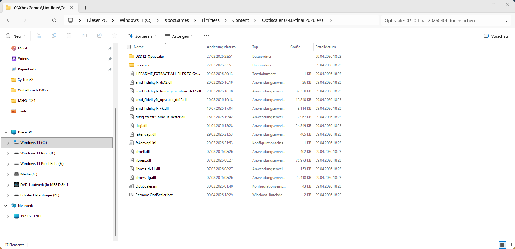

@Cebo

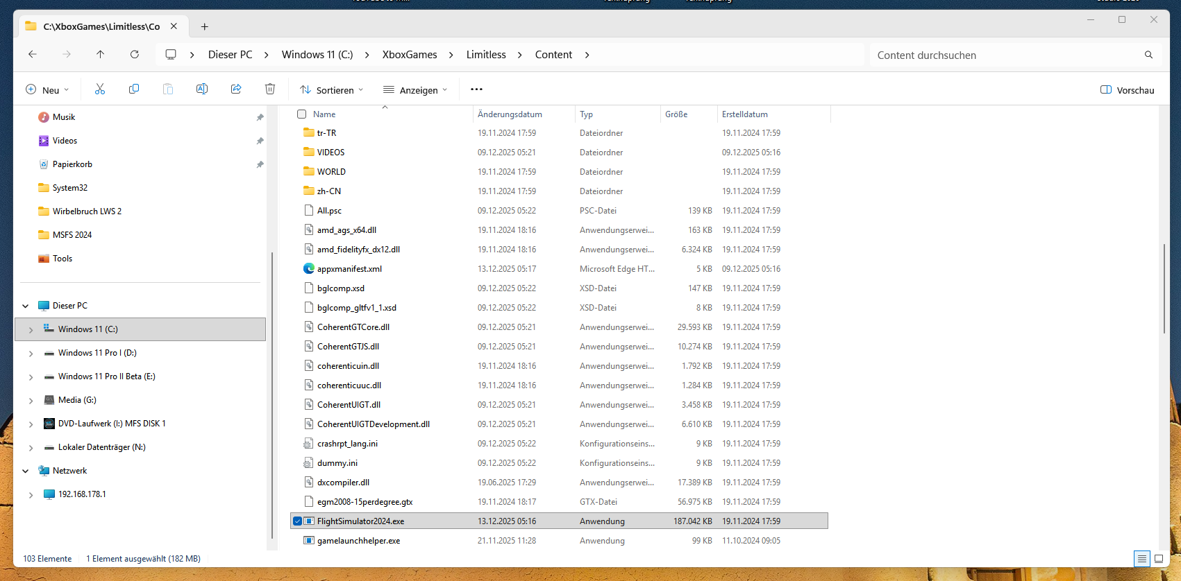

So, jetzt hier in diesem Ordner installiert (mit der .bat!)
C:\XboxGames\Limitless\Content\Optiscaler 0.9.0-final 20260401
Das sieht jetzt so aus:
Die MSFS 2024.exe befindet sich hier:
C:\XboxGames\Limitless\Content\MSFS 2024.exe
Im Spiel selbst kann ich aber den Optiscaler nicht öffen, ich habe zwar keine FN-Taste
ich probiere es halt immer mit der Shift-Taste und gleichzeitig EINFG-TASTE!
Zumindest bin ich jetzt schon mal einen Schritt weiter.

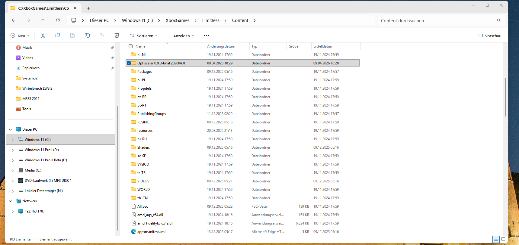

@Alexander 65 Dein Verzeichnis stimmt immer noch nicht. Der INHALT des Optiscaler.zip muss in den gleichen Ordner wie die Spiele.exe Also
und nicht
Also "Optiscaler 0.9.0-final 20260401" löschen. Nochmal neu entpacken und und die Setup.bat ausführen.
Du hast vermutlich einen Rechtsklick auf das zip gemacht und "entpacken nach Optiscaler 0.9.0-final 20260401" ausgewählt und hinterher den Ordner in dein Spielverzeichnis geschoben.

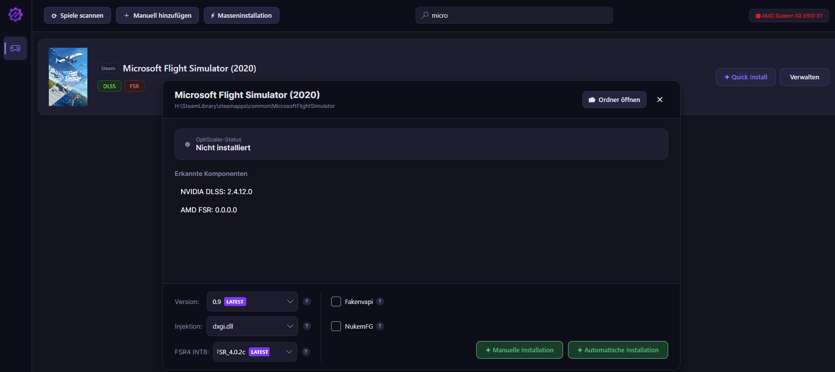

Zur einfachen Instalation ginge auch der Optiscaler Client. Dieser findet zumindest meine 2020er Steam Version vom Flightsim.
und nicht

wozu? er braucht doch nur den inhalt dieses Ordners in den in den content Ordner kopieren. Es reicht vollkommen die setup bat einmalig auszuführen egal ob im spiel verzeichniss oder im optiscaler verzeichniss. du kannst auch einfach die Optiscaler.dll in dxgi.dll umbennen ohne die setup.bat auszuführen. nur mit der ausführung der bat erhälst du auch die remove. bat wenn es einem wichtig ist.Cebo schrieb:Also "Optiscaler 0.9.0-final 20260401" löschen. Nochmal neu entpacken und und die Setup.bat ausführen.

1. P.S. 10.04.2026
Das einfache Kopieren hat auch funktioniert!
2. P.S. 10.04.2026
Heute morgen um 03:00 Uhr hat es geklappt ich komme zurächst mal mit der
Einfg-Taste ist Menue!
Was mir zunächst mal aufgefallen ist OptiScaler hat zunächst mal die herunter
geladene Version 0.90 "Alpha" auf die ""Final"" selbstständig geändert und auf
XESS eingestellt.
Die Feinarbeiten werde ich in den nächsten Tagen tätigen!
