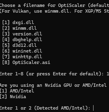

Wenn die installation von hand gemacht wird, da wird danach gefragt, ich meine ja, das wmm das richtige war. jedenfalls, das das dann besser geht oder so? was man da wählen muss und warum geht mir auch weitestgehend über den kopf. hab das nie umgestellt, da es auch läuft.

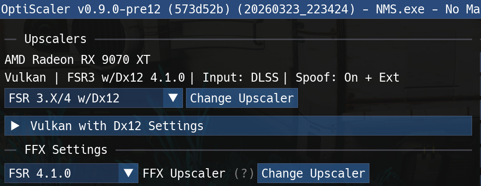

Hab leider nicht.Cebo schrieb:Auch wenn du "FSR 3.X w/Dx12" in Optiscaler auswählst? FSR 4 sollte dann darunter unter dem Punkt FFX Settings erscheinen.
Wenn ich FSR 3/4 oben wähle und aktiviere, unten habe ich nur FSR2 und FSR3 zu auswahl.
Vielleicht liegt daran das ich eine Nvidia Grafikkarte habe.
da gabs keine karte zu wählen. nur dll dateien. Ich denke hab DXLL oder so ähnlich ausgewähltNorthstar2710 schrieb:@sarge05 hast du denn bei der installtion auch die Nvidia Karte gewählt?

hast du die bat datei in der konsole nicht ausgeführt?

Northstar2710
Fleet Admiral
- Aug. 2019
- 10.930
kommt direkt nach der Dll abfragesarge05 schrieb:a gabs keine karte zu wählen. nur dll dateien. Ich denke hab DXLL oder so ähnlich ausgewählt

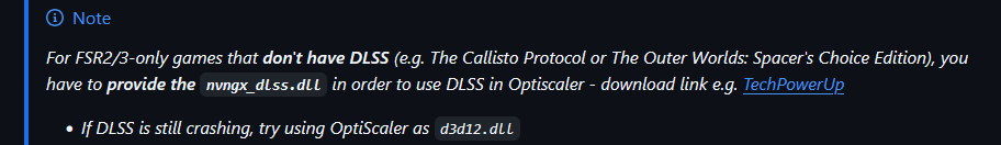

für callisto Protokoll eventuell das wiki beachten falls es mit dlss nicht richtig funktioniert
https://github.com/optiscaler/OptiScaler/wiki/Automated-Installation
sarge05 schrieb:Ich habe es für (The Callisto Protocol) eingesetzt. Leider kann kein FSR4 aktivieren.
Laut FSR 4 Compatibility List funktioniert es, probier es mal so:
https://github.com/optiscaler/OptiScaler/wiki/The-Callisto-Protocol
