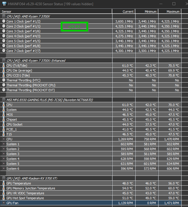

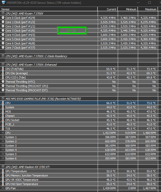

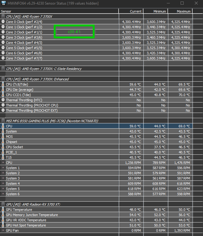

CB R20, mal paar Durchläufe am Stück wären cool. Gern auch Gaming Temps CPU und GPU. Prime95 wenn du willst, auch wenn wenig praxisrelevant und sehr stressig für die CPU. 👍
Die reinblasenden im Deckel find ich im Vergleich zum Standardlayout erstmal kontraintuitiv, da bin ich sehr gespannt.
Lass hier grad was laufen.
Nebenbei aber schon mal das Video von dem ich erzählte:
edit:
Cinebench mehrere Läufe:
2020-09-15 19_20_44-HWiNFO64 v6.29-4230 Sensor Status [199 values hidden].png
2020-09-15 19_22_10-HWiNFO64 v6.29-4230 Sensor Status [199 values hidden].png
2020-09-15 19_26_29-HWiNFO64 v6.29-4230 Sensor Status [199 values hidden].png
2020-09-15 19_27_54-HWiNFO64 v6.29-4230 Sensor Status [199 values hidden].png
Equilibrium bei p95 + Furmark Stresstest:
Wobei mir die Drehzahl der Lüfter bissl lahm vorkommt. Muss ich im BIOS noch mal nachregeln.

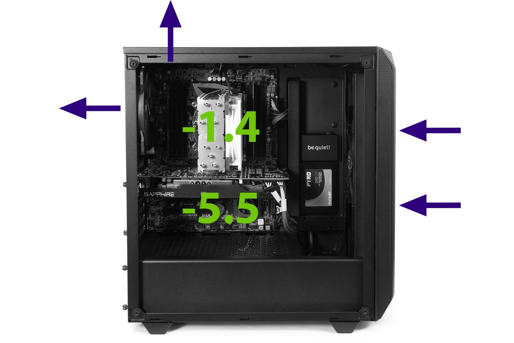

Die genaue Ausstattung:
3x Enermax T.B. Silence in der Front, reinblasend (hatte ich noch rumliegen)
2x PureWings 140mm im Deckel, nach unten, also einblasend (den Stock-Kühler in der Front in den Deckel verfrachtet & im Deckel beide Lüfter umgedreht)
1x PureWings 140mm im Heck, nach außen blasend
Mainboard ist MSI MPG B550 Gaming Plus, mit Anschlüssen für 6 Gehäuselüfter + CPU/Pumpe. Die Gehäuselüfter sind alles 3-Pin und werden über das Board gesteuert.*
Standardmäßig sind konstante 7V (oder äquivalent) auf den Gehäuselüfter-Anschlüssen. Die hatte ich mal auf SmartFan umgestellt ohne die Kurve zu ändern & als abhängigen Sensor die CPU-Temperatur genommen. Großer Fehler beim Ryzen :D Die waren nur am Eiern.
Die Gehäuselüfter laufen jetzt in Abhängigkeit von der Gehäusetemperatur, aber für meinen Geschmack nicht schnell genug. Da muss ich noch mal ran, vor allem weil bei entsprechend hoher Last die Grafikkarte alles übertönt. Da sind die Gehäuselüfter dann auch egal.
