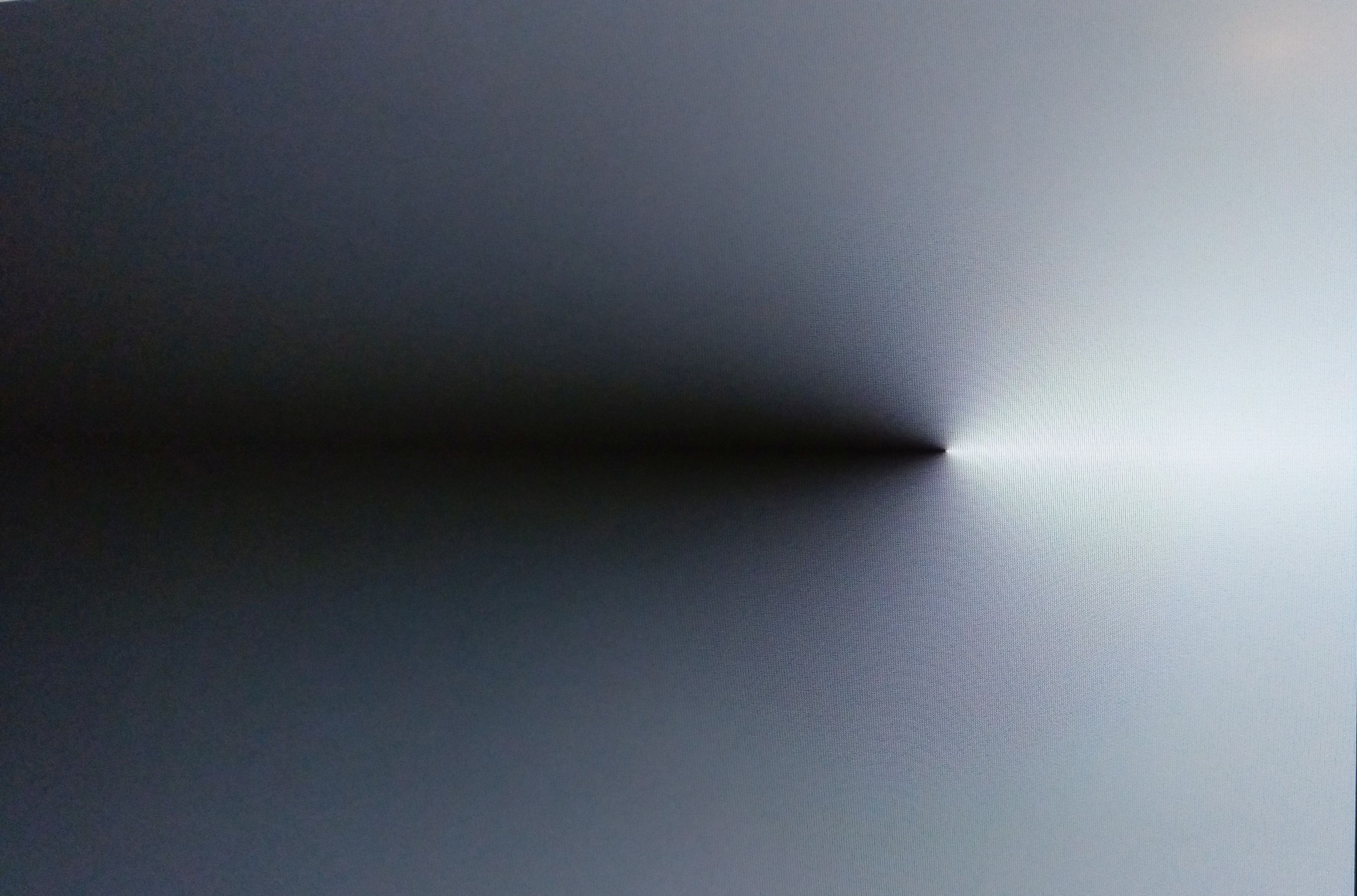

Hey,
Ich habe mir vor ein paar Tagen den MAG271CQR bestellt, und wollte etwas Rückmeldung geben (da ich im Netz selber nicht zuviel finden konnte, außer Leute die sich an 2ms input lag und 3% weniger SRGB stören.. ihr wisst, was ich meine) und eine Frage stellen.
Bisher bin ich zufrieden mit dem Bildschirm, die Farben sehen gut aus und sind auch im Vergleich zu meinem IPS Monitor (LG IPS234, der MAG ist mein erster Monitorkauf seit langem) nicht schlecht oder störend und auch Hobbymäßig für Bildbearbeitung zu gebrauchen. Die 27" spielen mit den 1440p und der curve gut zusammen, und das am Anfang möglicherweise auftretende, komische Gefühl vergeht sehr schnell und man findet sich super ein. Ghosting ist mir außerhalb des UFO-Test auch noch nicht aufgefallen, weder bei CSGO oder battlefield V. Unten links habe ich einen lahmen Pixel der immer etwas dunkler ist, den habe ich aber auch erst bei Tests bemerkt und fällt dank der vernünftigen pixeldichte nicht auf.
Zum großen ABER und meiner Frage:
Wie erwähnt besitze ich nur einen IPS Monitor und hatte bisher keine Erfahrung mit VA monitoren, war aber zufrieden mit den Blicken die ich bei Einzelhändlern drauf werfen konnte. Zuhause viel mir zum ersten mal (zum teil extremes) color banding beim MAG auf, besonders in dunklen Bereichen (etwas lustig, da ich den MAG extra gekauft hatte um schöne dunkle Bilder zu haben..), welches bei meinem IPS Monitor nicht sichtbar ist. Ich scheine nicht der einzige mit diesem Problem zu sein, habe aber auch auf Nachfrage bei manchen MAG271CQR Käufern von keinem color banding gehört.
Ist das einfach etwas das zu VA dazugehört, lässt sich da was machen, sollte ich den Monitor zurücksenden (um einen neuen MAG der hoffentlich kein banding hat zu bekommen oder mir einen IPS suchen, denn lieber etwas glow als so ein starkes banding)?
Hier noch ein paar Bilder vom banding:
https://i.imgur.com/mEhIcfI.jpg (MAG)
https://i.imgur.com/paNuT6c.jpg (IPS234)
https://i.imgur.com/LnKolAF.jpg (nebeneinander [Farben sehen bei beiden in echt deutlich besser aus. Das banding ist realitätstreu)
https://i.imgur.com/vi3NNmD.jpg (banding testbild beim MAG, im schwarz und weiß ist noch mehr banding zu sehen, die Kamera hat das aber geschluckt)
https://i.imgur.com/ZWrhNFm.jpg (selbes Bild auf dem IPS)
https://u.cubeupload.com/b8UGDy.png (das banding testbild)
Ein paar extradaten für interessiert: MAG per displayport an GTX 1080
Danke fürs lesen!

Erst einmal Danke für die Mühe mit den Vergleichsfotos. Das machen die Wenigsten. Sehr eindeutig.
Ändert sich etwas am Banding per HDMI oder mit einer geringeren Aktualisierungsrate (z.B. 100Hz) ?
Sonst könnte man tatsächlich meinen der hat nur ein 6 bit Panel und schummelt die 8 bit per FRC !?

Weder Hz Änderungen noch Anschluss haben etwas geändert, auch keine Kombination. Banding bleibt genau gleich.
Sehr verdächtig. Leider wird in aktuellen Monitor Reviews viel zu wenig auf die Farbtiefe und Colorbanding eingegangen da sind Userberichte wie deiner eine viel besser Quelle und geben den Verdacht für 6bit+FRC.

Ich habe mir das Testbild jetzt mal auf meinem MSI Optix MAG271C [1080p/144 Hz] angeschaut, kann da kein Banding feststellen und so wie bei Dir beim MSI wie auch dem IPS sieht es nicht aus. Keine Ahnung wie sehr bei Dir die Aufnahme von der Kamera, welche auch immer benutzt wurde, verfälscht wird. Bei mir sieht das Testbild [verlinktes PNG Format] einwandfrei aus!
Okay, werds dann wahrscheinlich einmal zurückschicken und auf einen besseren Monitor hoffen.
Die Kamera hat das weiß und schwarz (und damit das banding in den bereichen) verschluckt, aber das banding das man sehen kann ist originalgetreu.

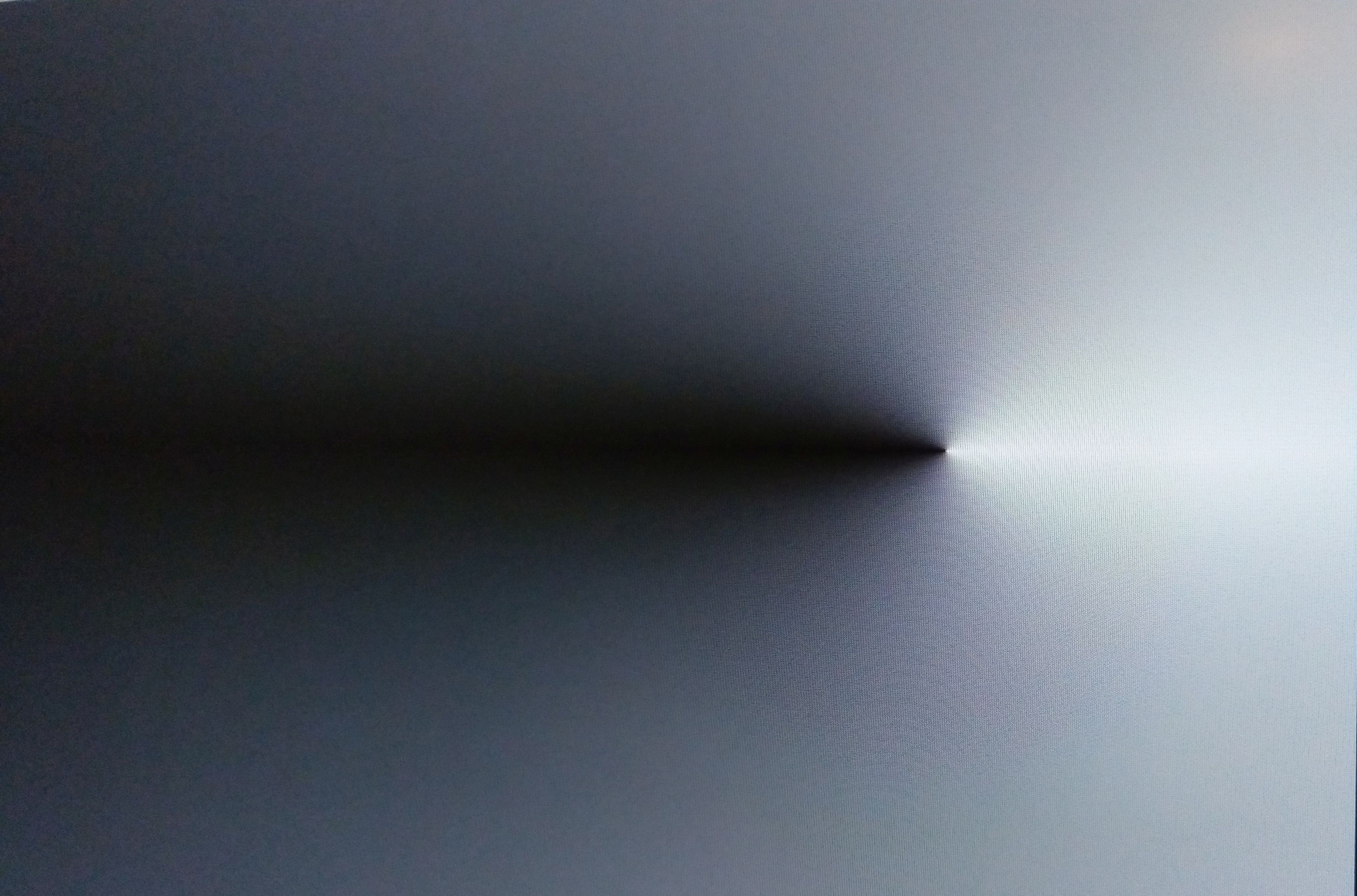

hier ein Foto von meinem Benq GW2760S mit MVA Panel (8bit ohne FRC).
