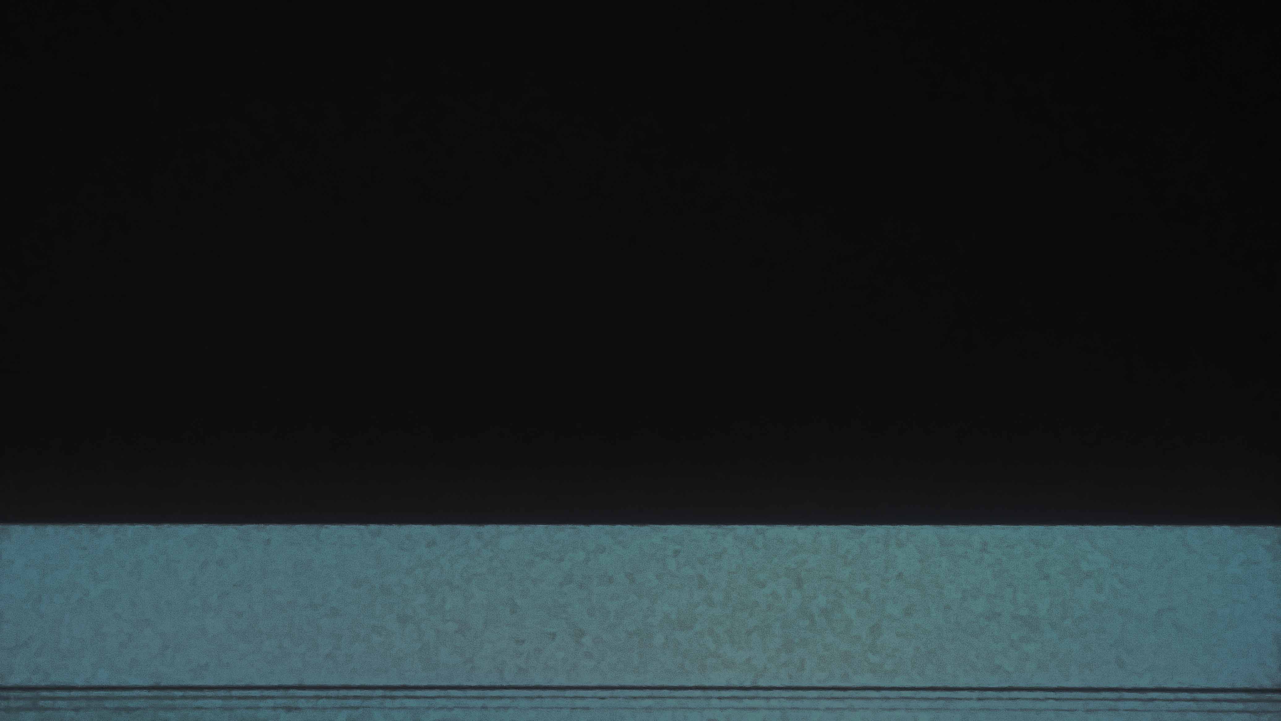

vor ein paar Tagen hat mein Beamer (Optoma HD200x) mow den Geist aufgegeben.
Zeigt jetzt nur noch folgendes an:
Irgendjemand ne Idee?
Vielleicht die Lampe durch?
Besten Dank!
Was soll das sein? Mach doch mal ein Bild der kompletten Projektion.
Signal angeschlossen oder nicht?
Wenn die Lampe durch wäre ist das Ding dunkel....
Das ist die komplette Projektion ;-)
Und mit/ohne Signal das gleiche Bild
DMD Board / DLP Chip durch...
oder auch Briefbeschwerer der leuchten kann.
Das klingt jetzt bescheuert, aber versuch mal ein wenig auf der Oberseite auf das Gerät zu klopfen, ob sich dann an dem Zustand etwas ändert.
Viele DLP Geräte haben Probleme mit der Verbindung des DMD Boards... wenn das auch normalerweise zu Streifen im Bild führt und weniger zum Totalausfall

So blöd es klingen mag, aber das Klopfen hat was gebracht.
Dann läuft die Kiste wieder. Wenn ich ihn jetzt aber beweg, dann kommen manchmal wieder die Streifen/das Nichts.
Beim Weiterbewegen kommt dann das Bild zurück. Oder auch nicht.
Also mit Glück und bisschen rumgespiele könnte ich mit der Kiste so leben. Aber sicher nicht optimal.
Hab dem Kundenservice geschrieben. Antwort:
leider sind Ferndiagnosen nicht möglich. Bitte um Zusendung des Gerätes. Ein KV beträgt € 72,00
Und ja, hab den Beamer seit 2010, aber erst ~360h Stunden in Betrieb gehabt. Also keine Garantie mehr.
Wenn das klopfen etwas bringt, dann ist die Verbindung zwischen dem DMD Board und dem DLP Chip fehlerhaft.
Optoma lässt das ganze in seiner Vertragswerkstatt einfach austauschen und schreibt dir eine fiese Rechnung. Dafür kannste dir den aktuellen Nachfolger kaufen.
Entweder hast du einen brauchbaren Radio/Fernseh Laden in der Nähe, der das Ding mal aufmacht und die Verbindungen prüft, oder du traust dich selber dran. Wenn du Glück ist ist wirklich nur eine Steckverbindung nicht mehr ganz fest.
