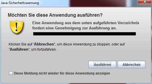

Warum gibt Dein FF keine Warnung aus. Genau das macht das Update. Mehr auch nicht.
Es fragt vorher erst nach, ob das Java Applet, was gerade im Browser geladen wurde, auch wirklich gestartet werden soll.
Naja, laut CB ist JAVA 7 bis hin zum Update 10 betroffen, darum meine Frage, ob Update 11 die Sicherheitslücke schließt. Bei Version 10 hat mein Firefox bei der Anzeige der Plug-Ins eine Sicherheitswarnung ausgegeben, seit Installation von Update 11 nicht mehr.
Es ist alles bis 7u10 betroffen, weil das die aktuellste Version war. Laut Oracle wurde der Fehler nicht behoben, damit ist jetzt dann auch 7u11 betroffen.
Diese Meldung kam jetzt hinzu. Über alle Browsergrenzen hinweg. Sie sollte auch bei Dir erscheinen. Aber eben erst dann, wenn ein Java Applet starten will.
