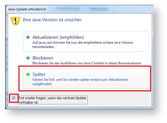

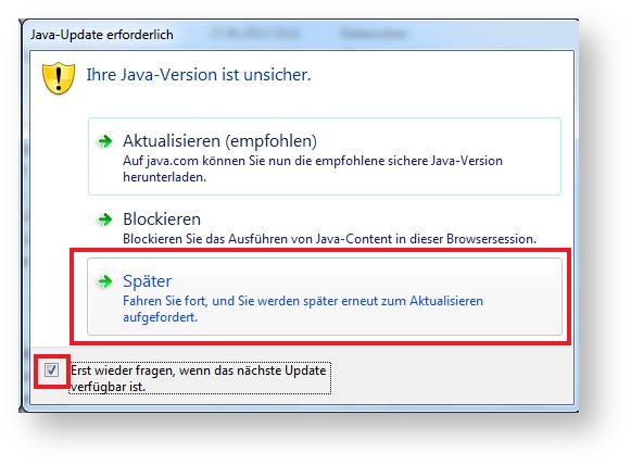

Immer mal wieder erscheint diese Meldung:
(Siehe anhang Dateiname: Spaeter.jpg)
Dann muss ich den Haken setzen damit er mich später auf diese Meldung hinweißt.

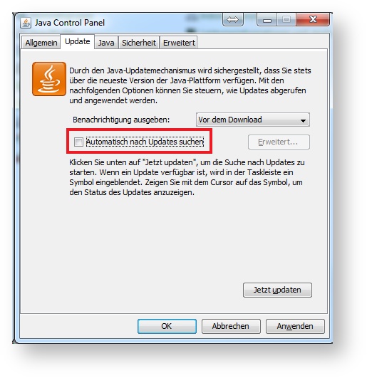

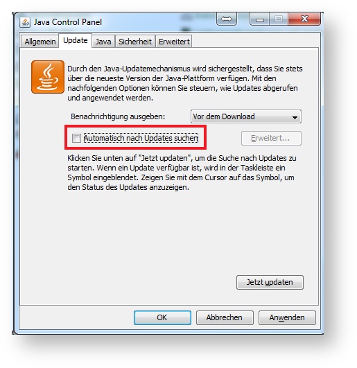

Ich schalte natürlich die Updatefunktion von Java ab. (siehe Update.jpg)
Dennoch erscheint bei einer neuen Java Version immer wieder diese Meldung das man doch Java Aktualisieren soll.

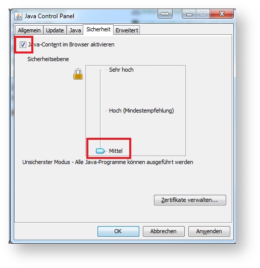

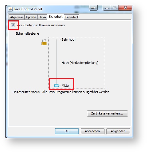

Einige Kunden von mir machen das natürlich und dann muss ich da erstmal wieder rumbasteln (Mittel.jpg) das ich diese Meldung ereut bekomme, damit ich dann den Haken setzen kann und auf "Später" klicken kann.
Gibt es eine Möglichkeit diese Meldung ganz auszuschalten? Damit niemand mehr diese Meldung überhaupt bekommt.
