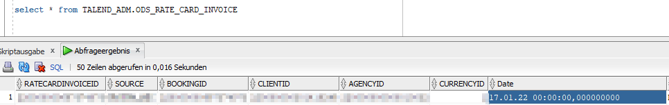

ich benötige Hilfe bei folgender Abfrage:
Bei diesem simplen Select Befehl möchte ich die Abfrage auf die Spalte "Date" beziehen.
Wenn ich aber nun die Abfrage wie folgt verwende:
select * from TALEND_ADM.ODS_RATE_CARD_INVOICE where date ='17.01.22 00:00:00,000000000'
Erhalte ich folgende Fehlermeldung:
Ich möchte die Abfrage auch soweit erweitern das er mir alle Ergebnisse anzeigt die in der Spalte Date
01.04.22 -30.04.22 anzeigt (Between Abfrage)
welches datumsformat soll das genau sein? Ist das hinter dem Komma packed numeric? Wirkt nicht wie etwas, was in production genutzt wird
übliche formate sehen so aus: https://docs.oracle.com/cd/B19306_01/server.102/b14225/ch4datetime.htm
das hinten schaut nach einer numerischen rep. aus, aber warum mischen?
was soll nach dem Komma repräsentiert werden?

Danke für die schnellen Antworten, das mit dem date_to habe ich soweit auch ergooglet allerdings verstehe ich die Umsetzung noch nicht, ich schaue mir die Docks an.

Habe ich auch versucht, denke das Problem sind die ,000000000 , habe jetzt auch nichts finden können wie man diese deklariert.
and date = to_date ('06.01.22 10:16:57','dd.mm.yy hh24:mi:ss')
Hat auch nicht funktioniert wenn ich die ,00000000 weg lasse.

Mit folgender ABfrage geht es:
SELECT *FROM talend_adm.ods_rate_card_invoice
WHERE talend_adm.ods_rate_card_invoice."Date" BETWEEN TO_DATE('01.04.2022', 'DD.MM.YYYY') AND TO_DATE('30.04.2022', 'DD.MM.YYYY')
Lt. DB Admin hätte die Spalte " Date " nicht Date heißen dürfen... ein hoch auf den Ersteller der Tabelle :)
