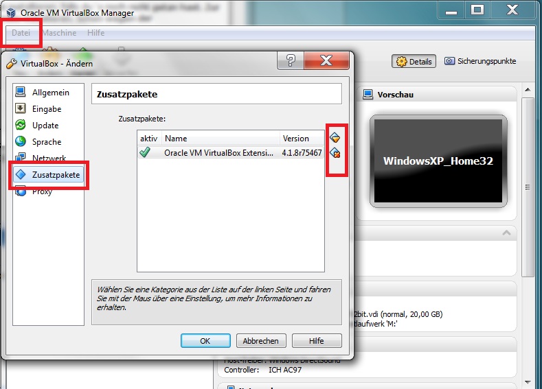

Hast du das passende Extensionspack installiert und in den Virtualbox-EInstellungen alles aktiviert?
nee^^
hab das heute Zuhause gemacht und wollte mit nem 1000er dsl nicht zu viel Laden.
Also Extensionpack laden, dann gehts? Auf der HP gibts nur eines dazu, ist das dann das "passende" ?
Du musst die Versionen vergleichen . Am besten du lädst beides nochmal hier https://www.computerbase.de/downloads/systemtools/oracle-vm-virtualbox/

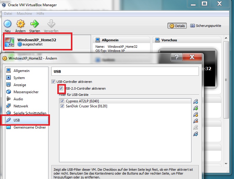

Dann in den Einstelllungen (weiß gerade nicht wo genau, weil anderes Sytsem) einbinden oder per Doppelklick ausführen. Dann bei USb 2.0 aktivieren. (siehe Bilder)
