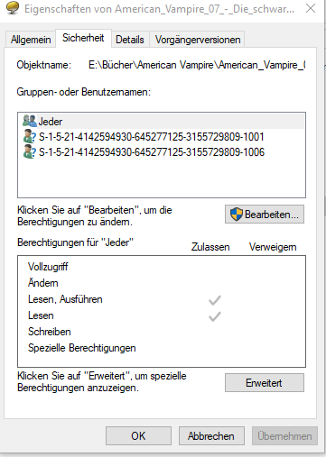

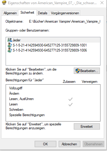

Ich habe einen Ordner in dem sich eBooks befinden aus einer alten Windows Installation.
Die Dateien funktionieren alle und können genutzt werden. Ich kann aber im Oberordner und allen Unterordnern nichts mehr verändern:
Löschen/Verschieben/Umbenennen etc. ist nicht möglich weil mir angeblich Rechte fehlen...
s. Screenshot bei einer Beispieldatei:

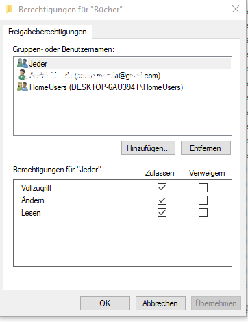

Für den Oberordner ist aber alles an Rechten eigentlich korrekt hinterlegt .....
die Veränderungen werden in den Unterordnern trotz Vererbung nicht übernommen. Manuelle Änderungen pro Ordner verschwinden sofort wieder.
