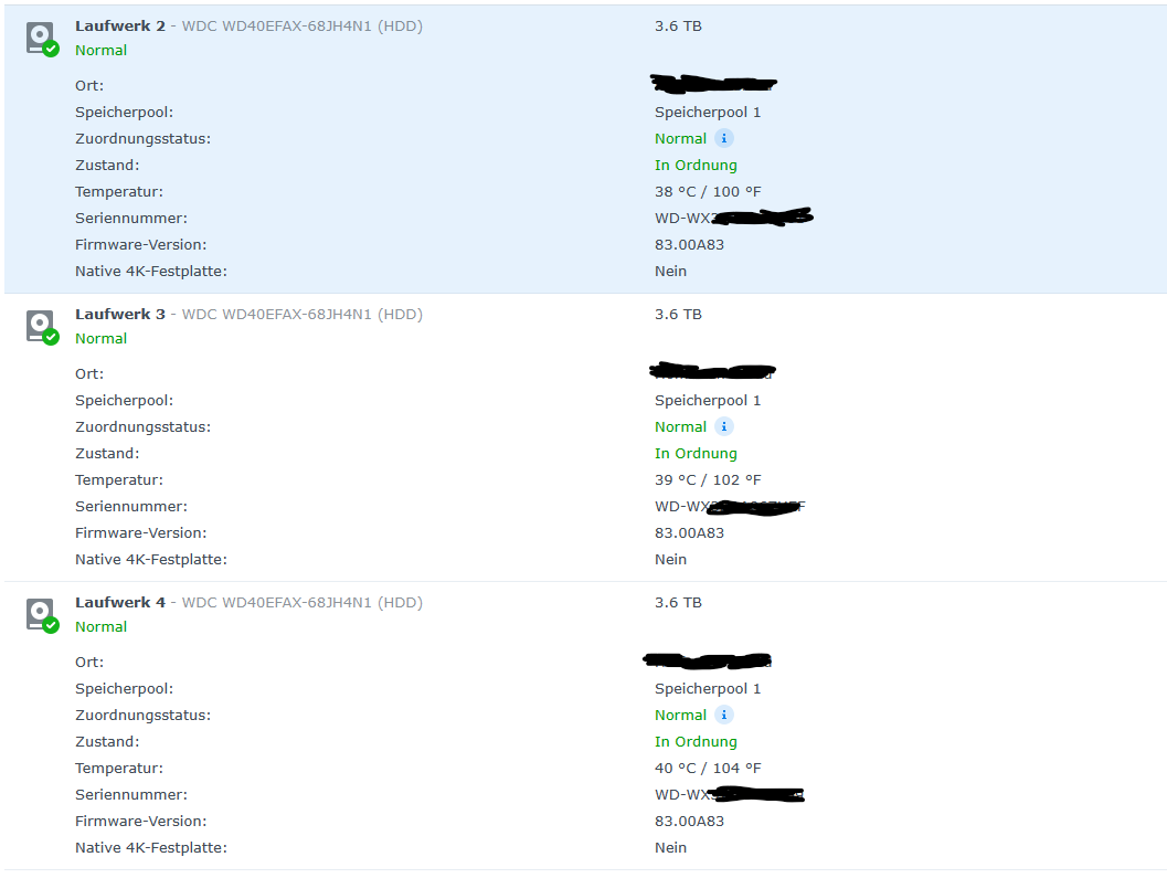

Beim kurzen Smart-Test wurden keine Fehler gefunden - Sind 3 Platten im SHR.
Zeig mal die Smart Logs von den einzelnen Datenträgern.

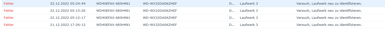

In den normalen Logs gab es vor ein paar tagen mal Fehler - Über die Platte hatte ich dann einen erweiterten Smart-Test laufen lassen, der i.O. war
Firmware von den Festplatten ist 83.00A83
Frage:`Selbst wenn die eine Platte jetzt schrott sein sollte, sollte nicht durch das Raid eig. abgesichert sein, dass Daten korrekt gelesen werden, solange nicht zwei Platten ausgefallen sind?
