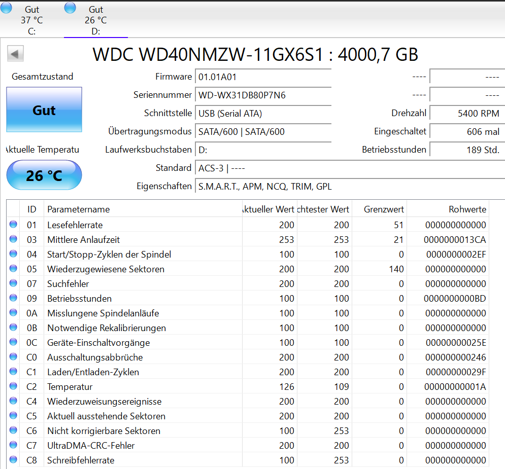

Ich habe mal CystalDiskInfo installiert und nachfolgend der Screenshot davon. Aber was sagt mir das jetzt?
Muss ich mal schauen. Ich überlege gerade mit eine zweite SD zu kaufen, scheinen doch besser zu funktionieren. Dass ich Dateien rüberkopiere, die Übertragung wird mit als Erfolgreich angezeigt und nur ein Teil kommt davon quasi an. Das darf auf keinen Fall passieren. Da stecke ich dann lieber noch etwas Geld rein
