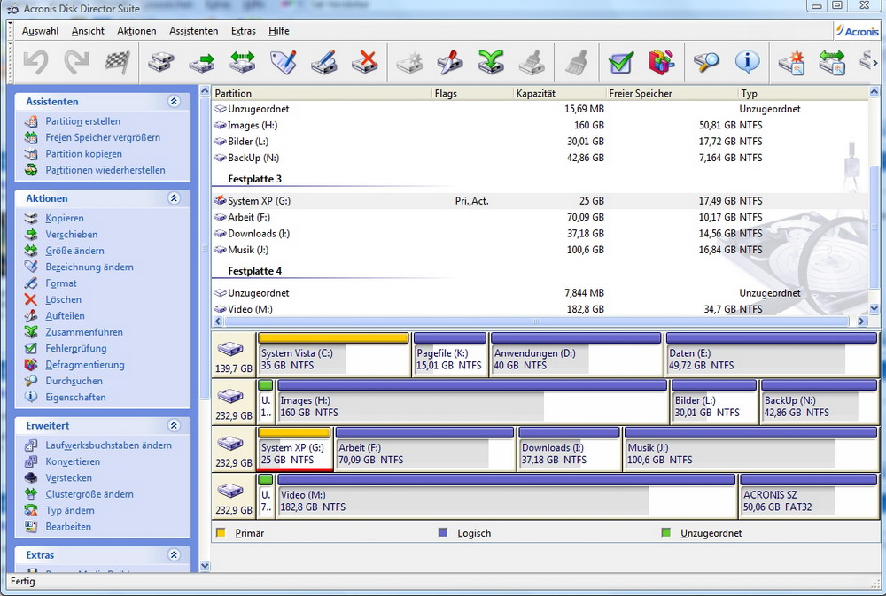

Also entweder bin zu blö* oder ich hab das falsche Programm. Mit dem Programm habe ich auf jeden Fall ne bootfähige CD erstellt, konnte damit aber immer nur die Acronis Disk Direktor Suite öffnen, mit der ich nur Partitionen erstellen kann oder was auch immer....

Die betreffende Partition markieren und dann links auf Durchsuchen gehen.
HEY! Jetzt hat es geklappt!! Zwar hat das Programm meine Festplatten nicht voll korrekt angezeigt, aber ich hab wenigstens die Ordner wegbekommen ! :) Danke
