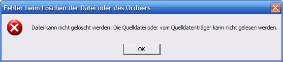

Hab im Startmenü unter
C:\Dokumente und Einstellungen\All Users\Startmenü\Programme
den Ordner Win DVD
Das Programm ist deinstalliert, aber der Ordner im Startmenü läßt sich ned löschen. Fehlermeldung im Anhang.
Hab schon alles versucht, auch die Registry nach windvd durchsucht/gesäubert.
Es ist offensichtlich auch kein richtiger Ordner mehr. Man kann ihn ned verschieben.
Das selbe Problem hab ich auf der 2.Platte, wo ein Ordner seit 2 Jahren unlöschbar is:
D:\Programme\Ulead Photo Express 4.0
Was kann ich machen außer formatieren wegen so einem Schmarrn?
Kann es sein dass die Platten genau an den Stellen einen Defekt (def. Cluster) haben???

Hey super, mit dem Unlocker hats geklappt:)
Kam zwar erst die Meldung, dass es nicht geht, da keine Freigabe-Handle (?) vorhanden ist, aber dann wiederum dass Unlocker trotzdem helfen kan:D
Echt cool, hatte bei der 2.Platte damals schon JEDES Programm getestet und jetzt klappts beim 1.Mal.
