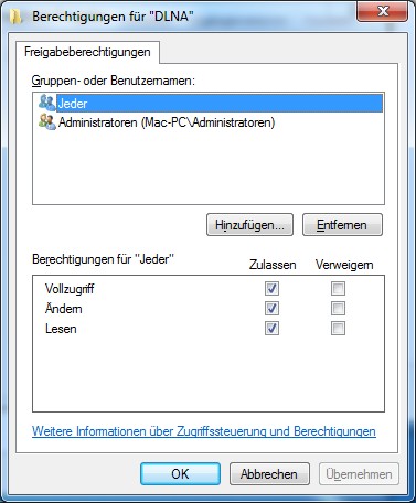

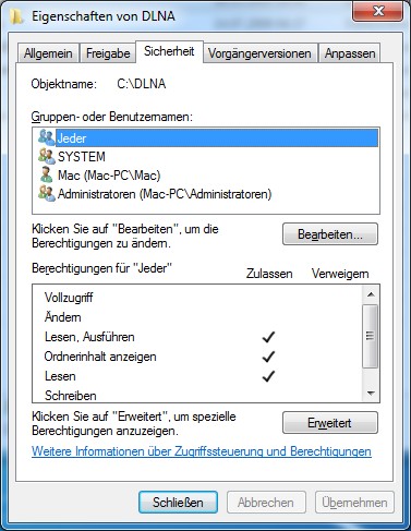

Sollte ungefähr so aussehen:
sobald du die erweiterte Freigabe verwendest, braucht man ein Benutzerkonto mit Passwort für den Zugriff.
