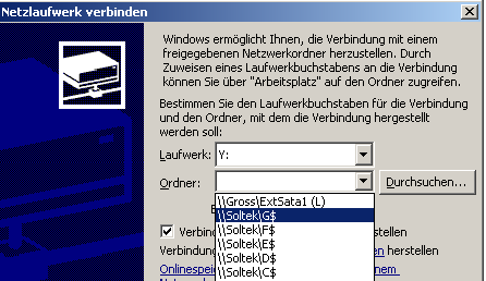

Habe es bei mir etwas anders gelöst und bin eigentlich damit zufrieden, den Benutzer von dem Rechner von dem ich zugreife als Benutzer angelegt mit dem dazugehörigen Passwort. Dann rechte Maus aufs Arbeitsplatzsymbol, Netzlaufwerk verbinden, ein Laufwerk welches bereits verbunden gewesen ist taucht unter Ordner wieder auf, ich verbinde immer die administrative Freigabe, habe also die ganze Platte zur Auswahl, obwohl nichts freigegeben ist, so kann auch keiner auf die Freigaben zugreifen, ausser er kennt das Passwort und den Benutzernamen. Dann den Haken setzen, "Verbindung bei Anmeldung wiederherstellen", Du hast also dann Zugriff auf alles was Duverbinden lässt, wenn das Laufwerk beim starten nicht zur Verfügung steht, kommt ein Fehler "einige Laufwerke konnten nicht verbunden werden", den kannst Du ignorieren, das Laufwerk wird erst wieder eingebunden, wenn der andere Rechner eingeschaltet und verbunden wird. Also nix mit Batch/Autostart, klappt hervorragend. Der angelegte Benutzer muss allerdings Administrator auf beiden Rechnern sein, sonst hat er keinen Zugriff auf die administrativen Freigaben: C$

@Werkam.... so hatte ich es früher auch. Jedoch funktioniert das leider auch nicht. Im endefekt ist es nichts anderes als in die CMD net use zu schreiben... Also deine Idee will auch nicht... Kann mir das leider nicht erklären....
Also ich habe auch auf beiden Rechnern identische Benutzerprofile... Also von daher denke ich nich das es daran liegt.
