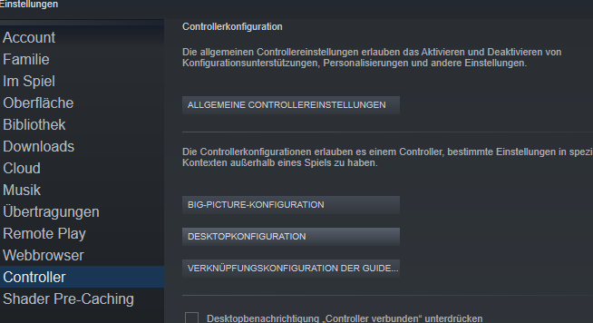

Der Trick ist, dass du den Origin-Launcher (oder EA Launcher) bei Steam als "Spiel" in der Spielebibliothek hinzufügen musst. Vorher auf jeden Fall am PC den Launcher schließen. Den Game Controller musst du in Steam am "Gast" für den Desktopmodus entsprechend als Gamepad konfigurieren.
Mit am Gast meinst, dass die Controller am Steamlink (Gast) eingerichtet sein müssen, oder?

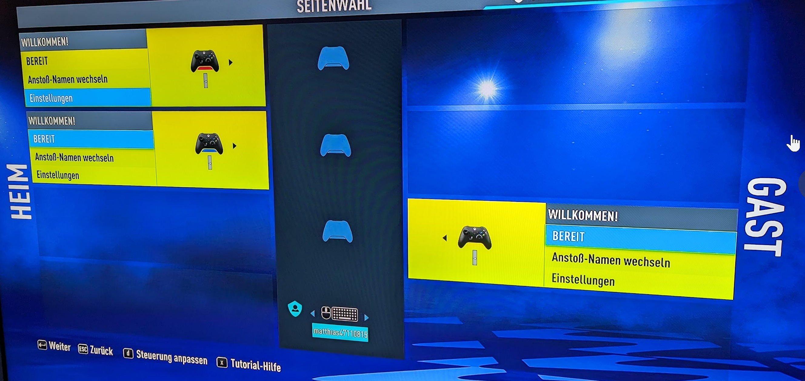

Die Controller werden mir nun angezeigt, aber ich kann den Controller nicht bedienen. Alle Controller bedienen die Tastatur.

Am Laptop konfiguriere ich dann in Steam, dass der Controller im Desktop-Modus als Gamepad erkannt werden soll (Desktopkonfiguration). Dann wird es funktionieren!
Nein, keine Chance. Die Controller werden im Fifa nicht erkannt ;-(
