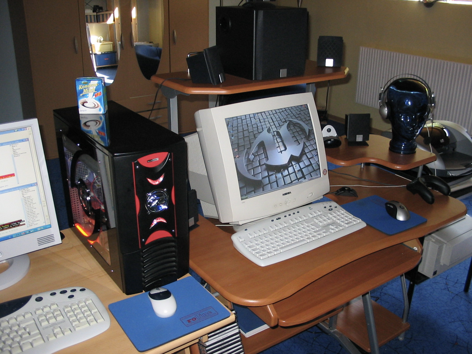

Bei mir liefen auch einige Spiele nicht, da, wenn ich mich richtig erinnere, das System nicht richtig auf die CD zugriff. Unter 32bit keine Probleme. Ich habe mir damals mit "angepassten" Exe-Dateien beholfen. Ich hatte sonst keine Probleme, es war aber auch ein reiner Spiele-PC. Hatte damals immer zwei nebeneinander, da am Spiele PC der Nokia Röhrenmonitor dran hing. Flachbildschirme konnte man vergessen.
Edit: Ich habe erst vor ein paar Tagen ein Foto eingestellt. Suche ich mal...
Das ist es. Links die Arbeits-Kiste und rechts die Spiele-Kiste. Wie @Amaoto richtig schreibt, war XP in der x64 Version mit vielen Sachen nicht kompatibel. Deswegen damals die Trennung bei mir.
@Amaoto hat da sicher recht ...
