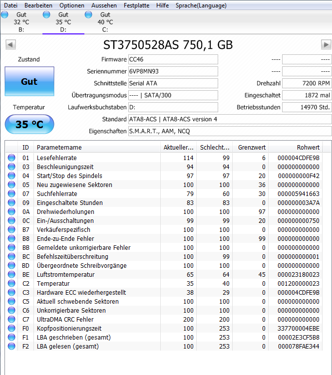

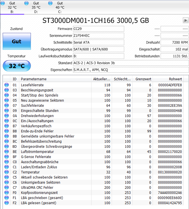

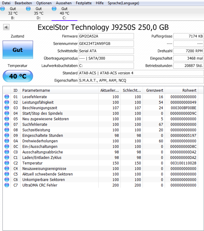

Ich habe daraufhin mal die Festplatten mit CrystalDiskInfo überprüft und dort sind alle 3 Platten in Ordnung. Temperatur bei GPU & CPU sind auch in Ordnung. Beim Spielen habe ich bisher noch keiner solchen hänger gehabt außer heute 2x stark das ich 10-15 sek nichts machen konnte.
Ich höre auch aus dem PC immer wieder etwas wie klackern / schleifendes / kratzendes Geräusch. Deshalb bin ich davon ausgegangen das meine ganz alte Festplatte ( C: ), wo auch Windows drauf ist, den Geist solangsam abgibt. Aber CrystalDiskInfo sagt sie ist in Ordnung.

Das letzte mal, als ich diese Geräusche gehört habe, die du beschreibst, war kurz vor dem Tod einer meiner HDDs. Evtl. lief das Testprogramm ohne Fehler durch, aber du sagst ja selber, dass es dann irgendwann, wenn auch nach langer Zeit, geht.
Auf jeden Fall, wie hier schon erwähnt, mal alles sichern.
Leg doch einfach auf einer anderen Platte eine Partition an, auf der du Windows installierst und starte dann mal Windows von dort aus und stöpsel die bisherige Systemfestplatte ab. Oder bau eine Systempartition etwa aus einem Zweitrechner aus... Dann solltest du schnell wissen, ob das das Problem ist.
Spätestens danach würde ich schnell alles wichtige sichern. Nach der Sicherung würde ich dann die ausgebaute HDD nochmal formatieren und schauen, ob sie dann wieder funktioniert. Aber wenn du schon mechanische Geräusche hörst...

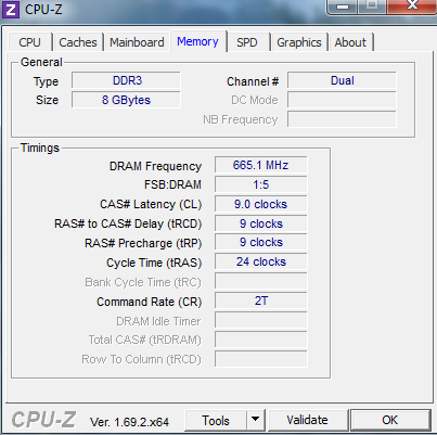

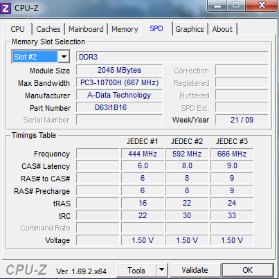

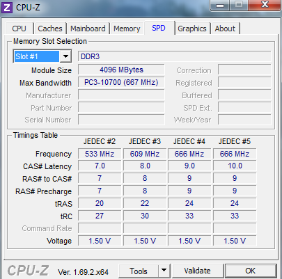

Pack mal das erste 2GB Modul (Speicherbank A2) in die Speicherbank B2 (letzte Speicherbank). Damit das 4GB Modul im Kanal A und die 2x2GB im Kanal B laufen.
Alles klar, werd ich morgen machen. Ich installiere morgen auch Windows auf eine andere Festplatte :)
