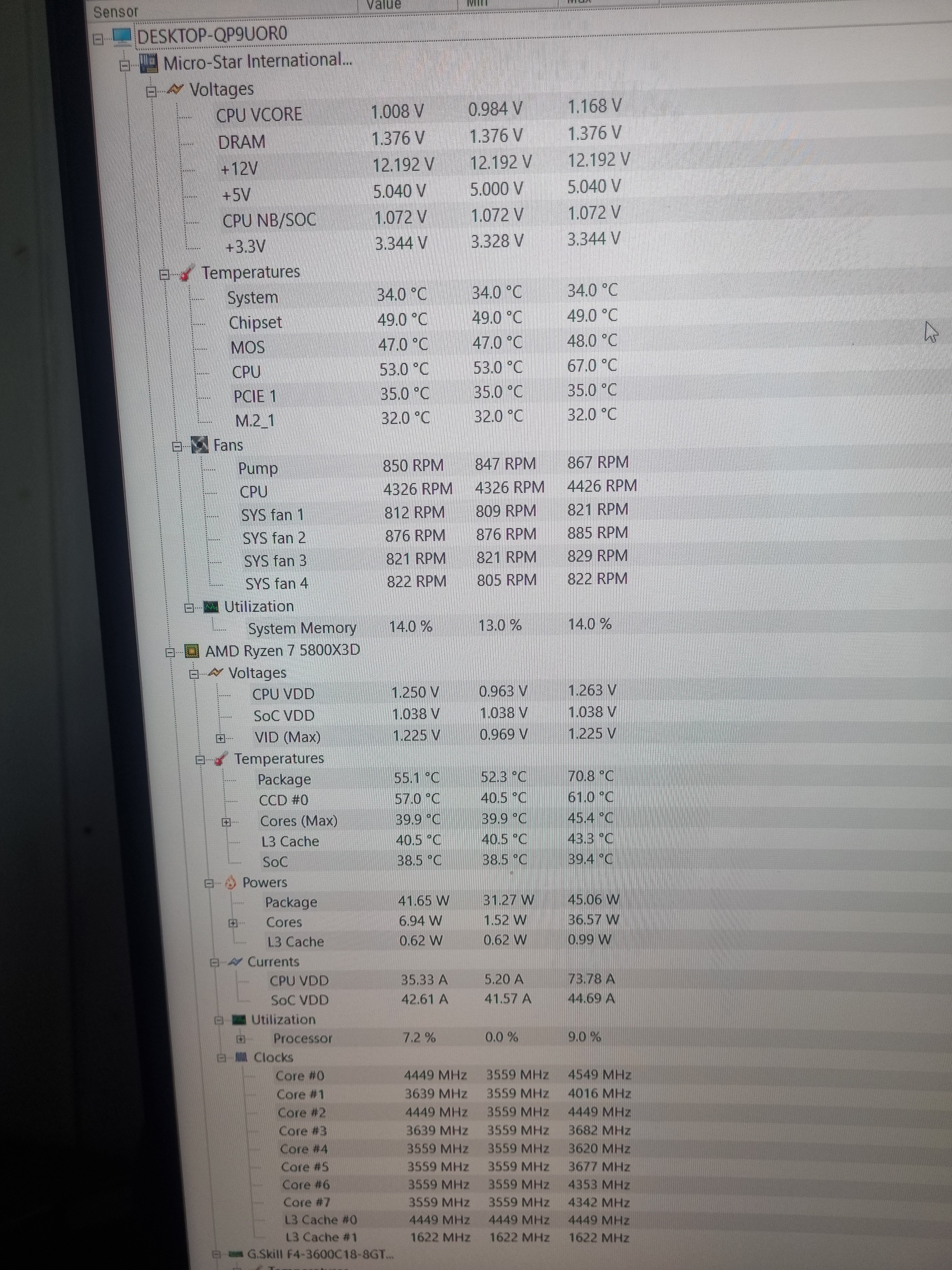

Nach einer halben Stunde hängt das ganze System. Es reicht, wenn ich auf den Desktop ein Fenster schließe. Was dan gefühlte 10 Sekundern dauert, bis es zu geht. Ich muss dann den Rechner neu starten ä, damit alles wieder läuft. Hw Monitor zeigt nicht verdächtigen an
Genau so wenig wie Memtest 86. Ssd Diagnose ist alles im Ordnung. Im Ereignis Monitor wird kein Fehler angezeigt.

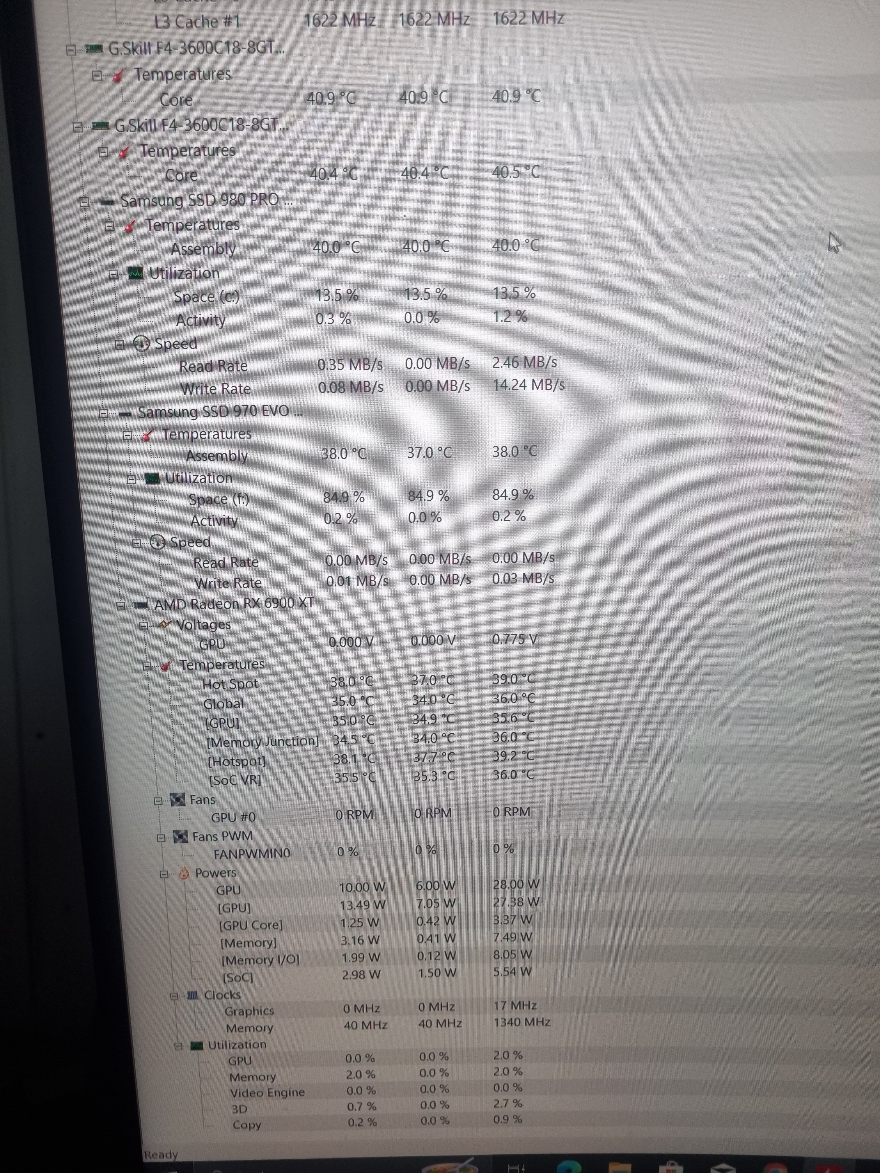

redjack1000 schrieb:
Zeige uns das mal als Screenshot

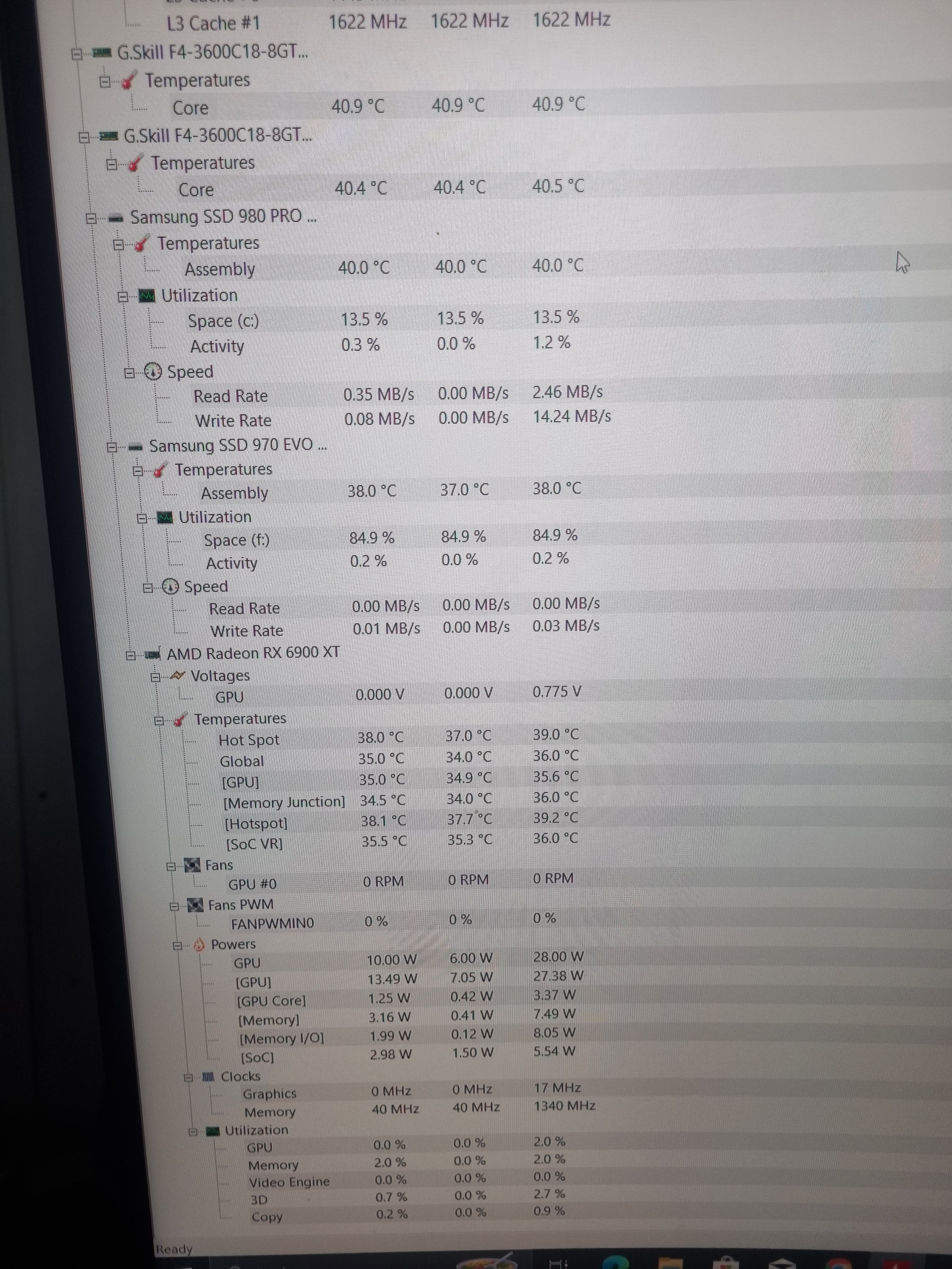

Offenbar hast du noch eine Samsung SSD 970 Evo drin, die zu knapp 85% gefüllt ist. Könnte sein, dass diese das System ausbremst. Windows nutzt gerne die verfügbare Hardware aus, so werden auch Cache-Dateien gerne ausgelagert. Sollte das der Fall sein, könnte ein solch hoher Füllstand zu Problemen führen.
Ich hatte bis vor ein paar Tagen noch nicht das Problem gehabt.
Und nochmals zum Eingangspost: Bitte vollständige Rechnerangaben. Also alles was intern verbaut ist und extern angeschlossen ist.
Das heißt ja nichts. Es können sich ja trotzdem Cache-Dateien oder ähnliches angesammelt haben, die jetzt zu Problemen führen. Kannst du nachvollziehen, dass der Füllstand vorher exakt identisch war?
Was hast du denn in den letzten Tagen mit dem PC gemacht? Irgendetwas installiert? Irgendwelche neuen Daten angesammelt? Updates gemacht?

Hi
Lade dir Mal HWINFO Runter , HwMonitor liest da irgendwie verschiedenes falsch aus !
Beispiel , die Grafikkarte kann niemals 0.000V haben , auch nicht im Idle !

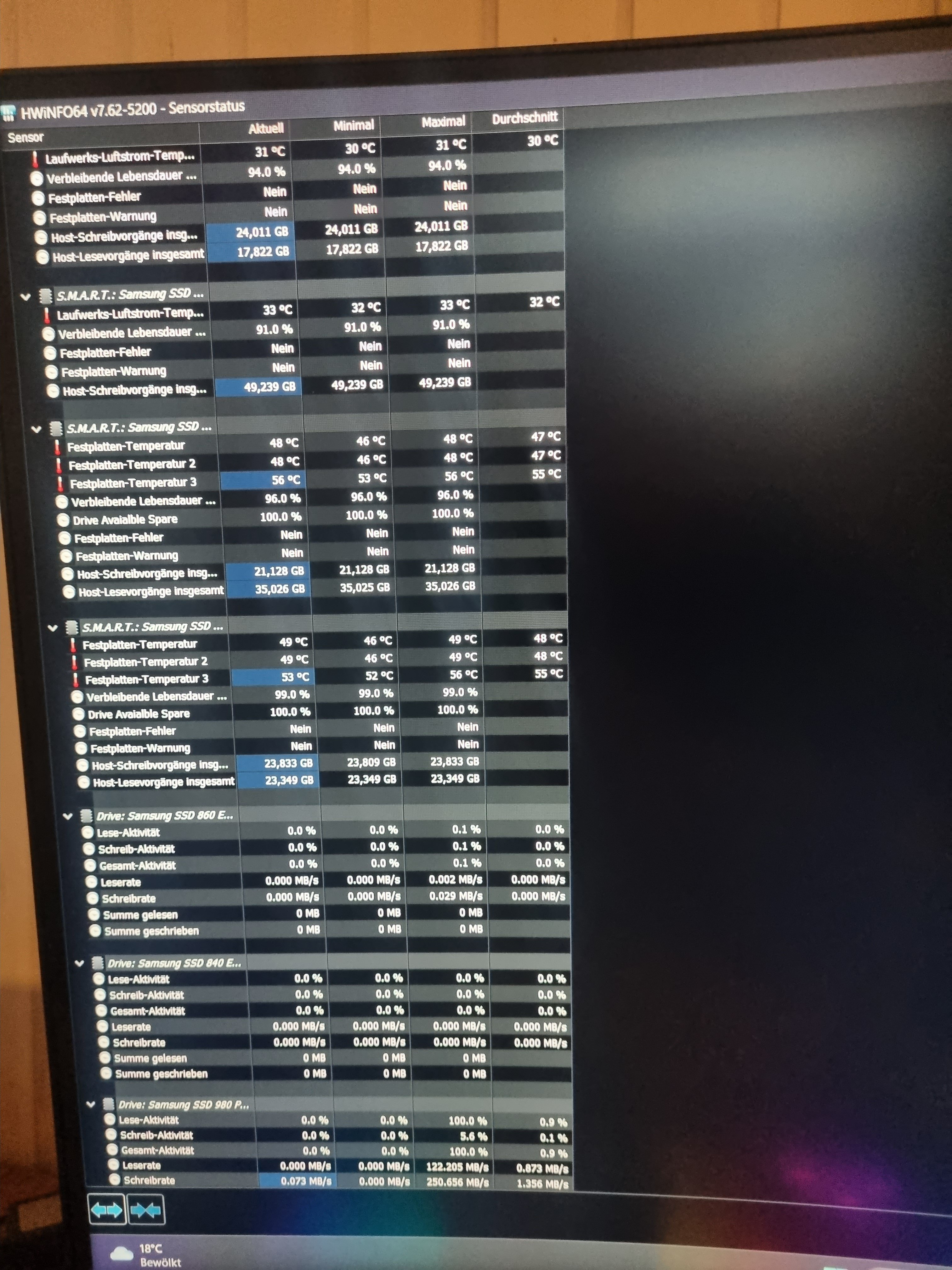

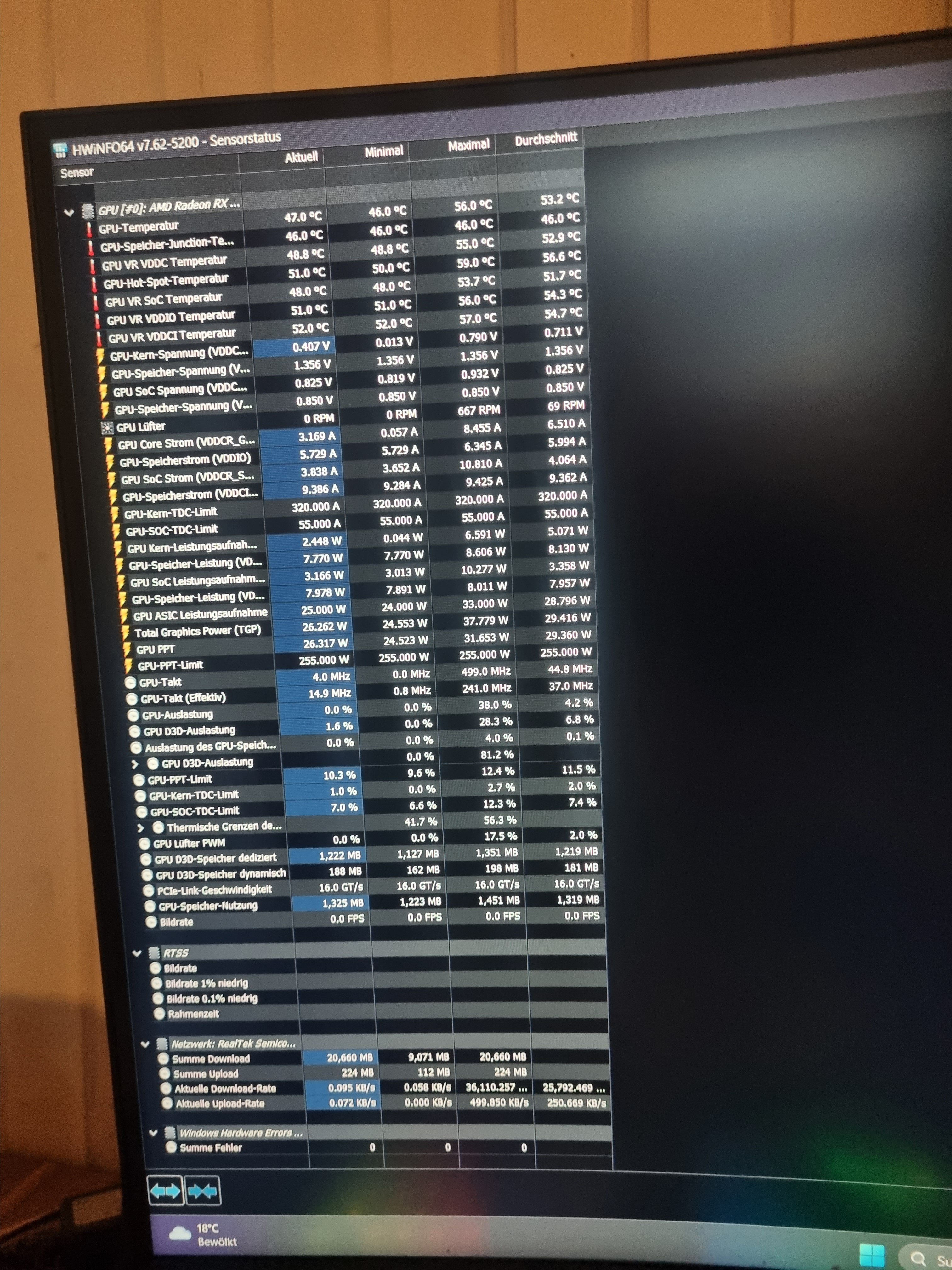

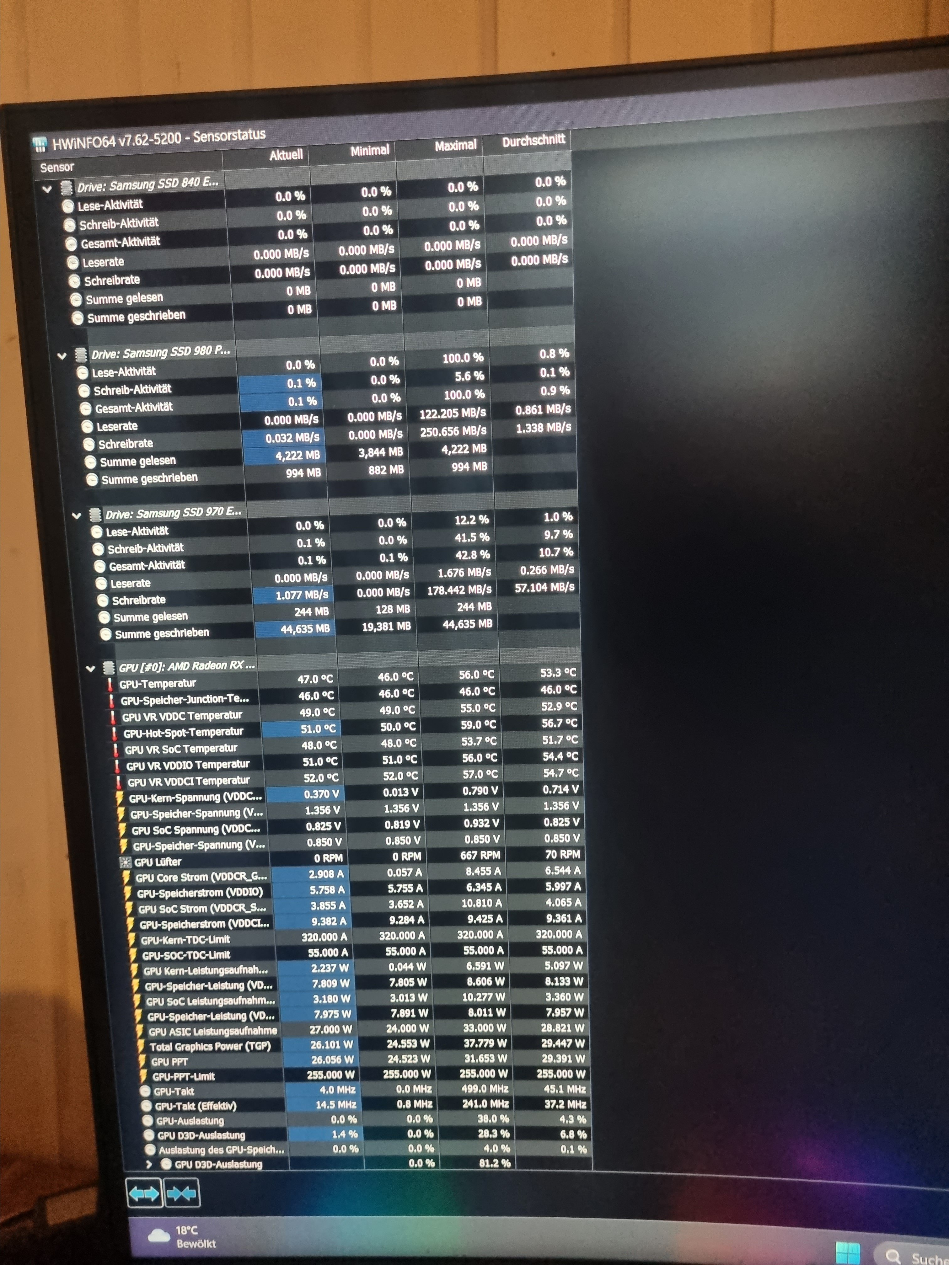

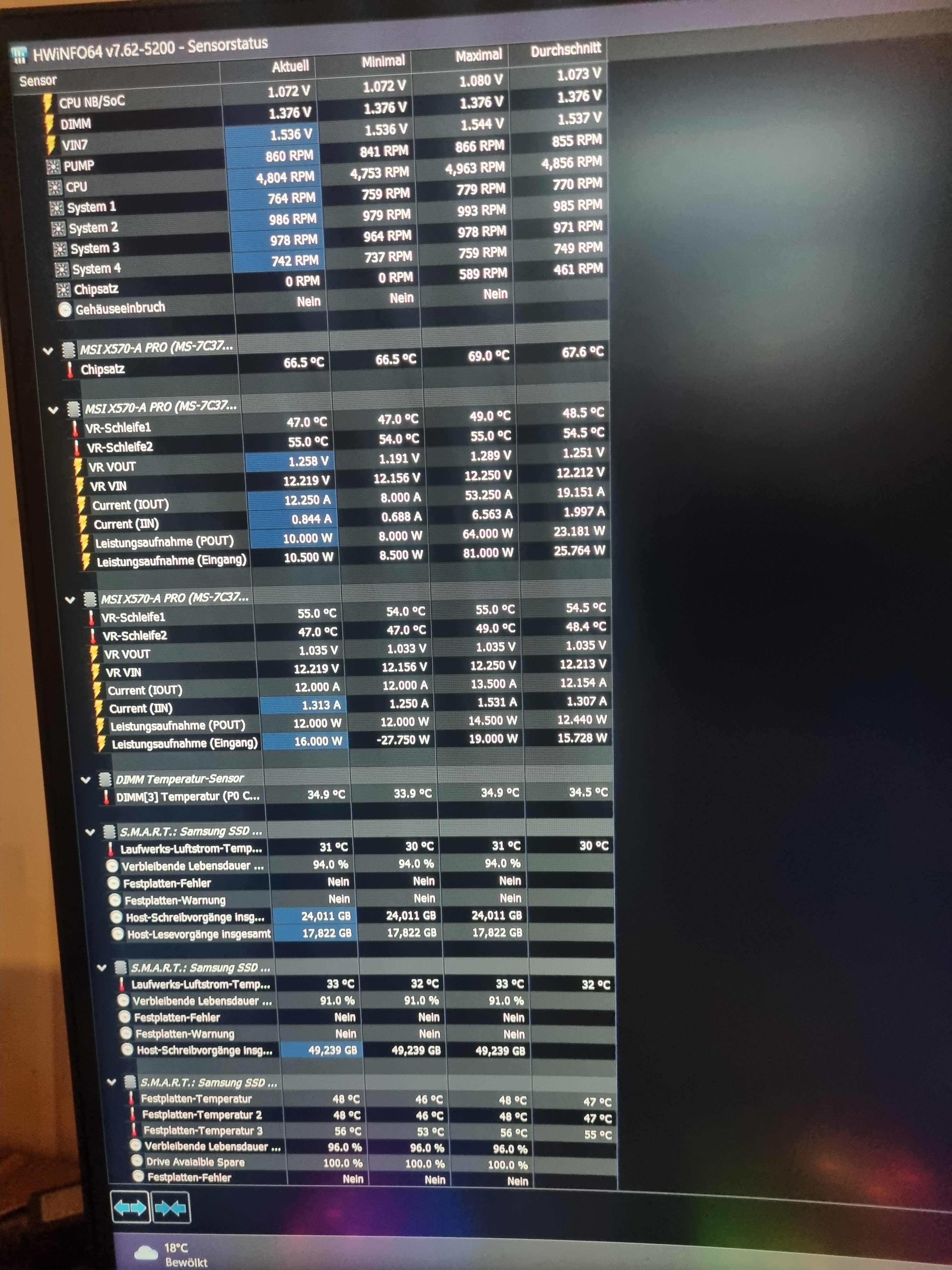

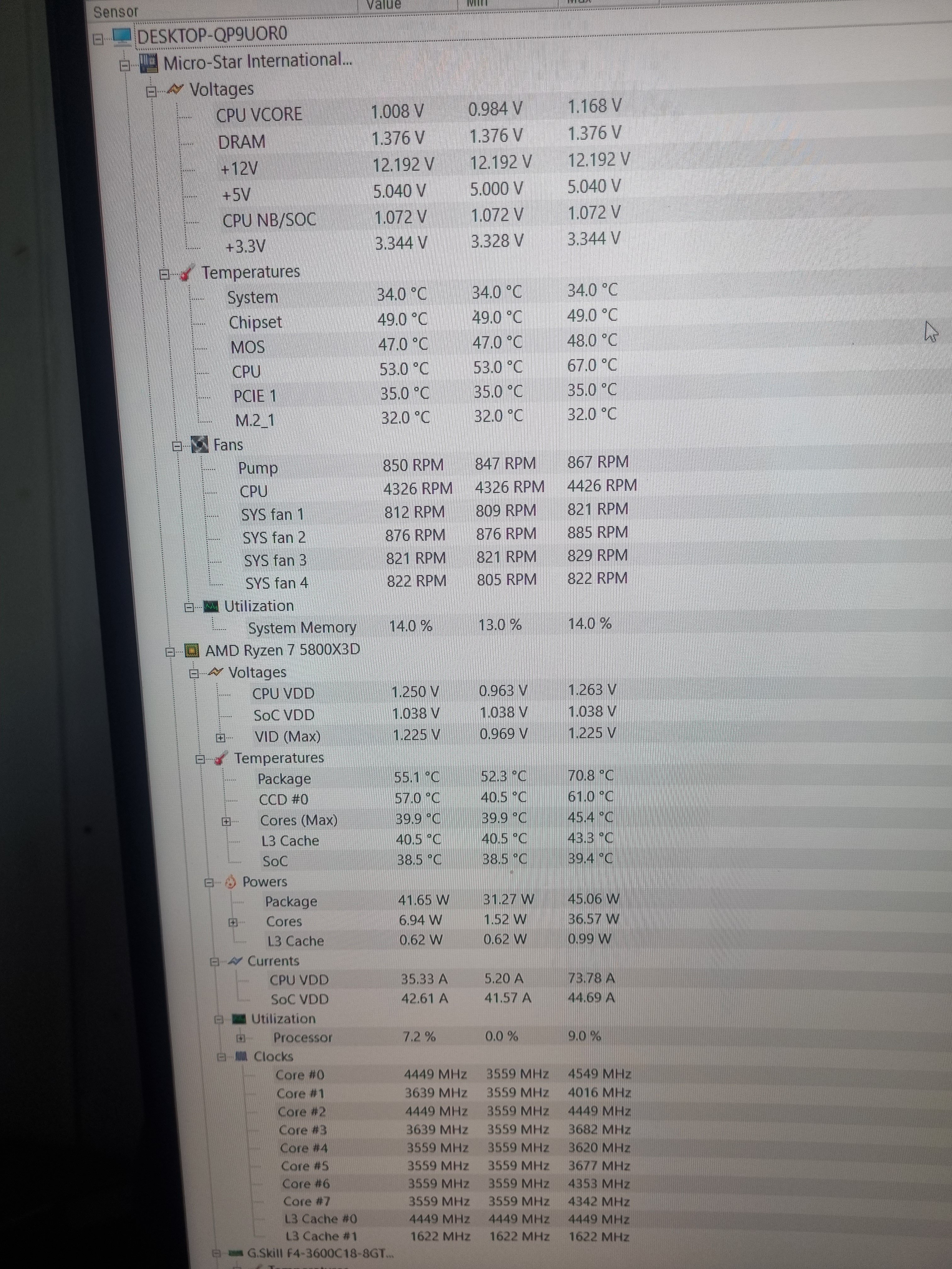

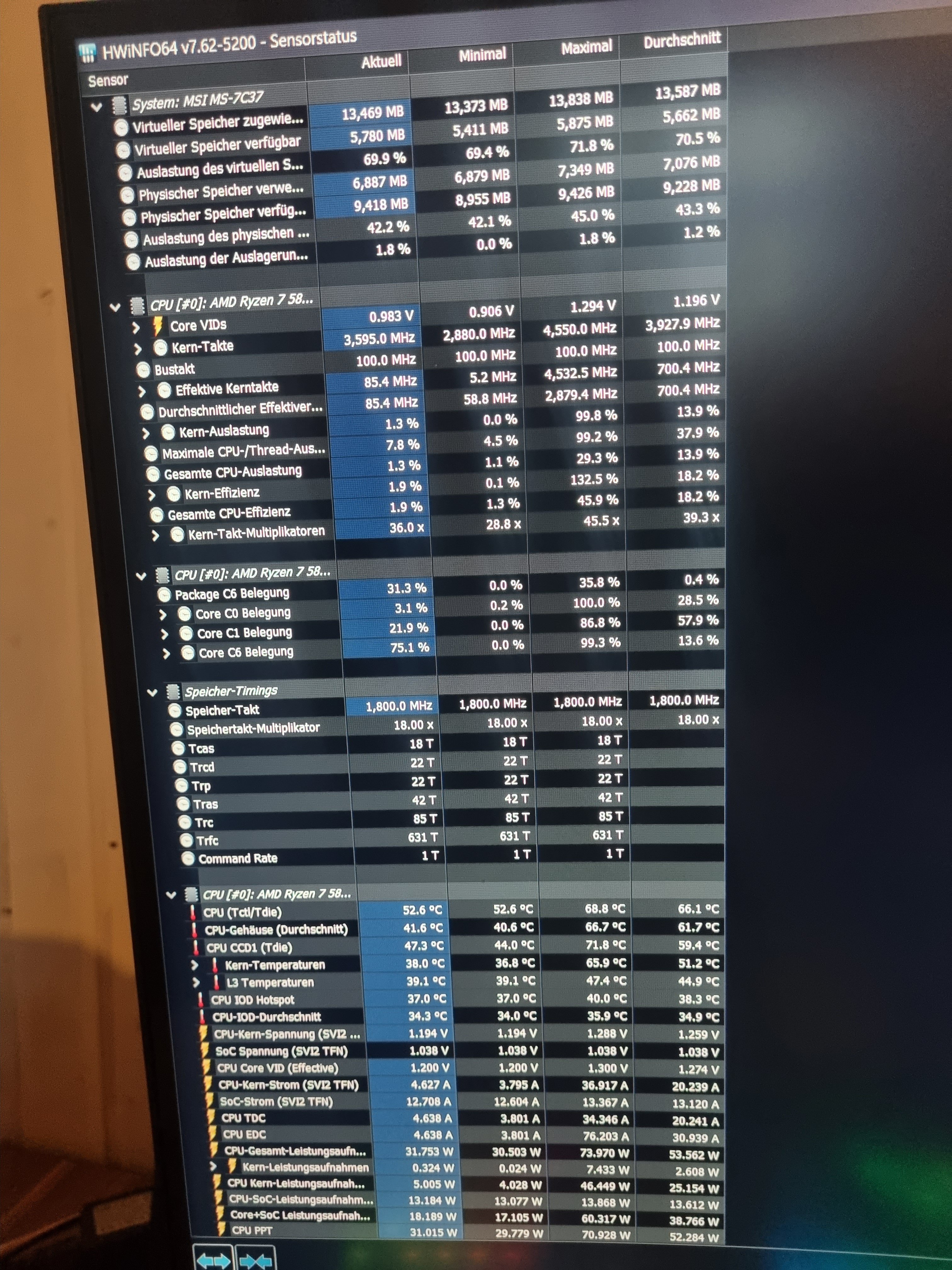

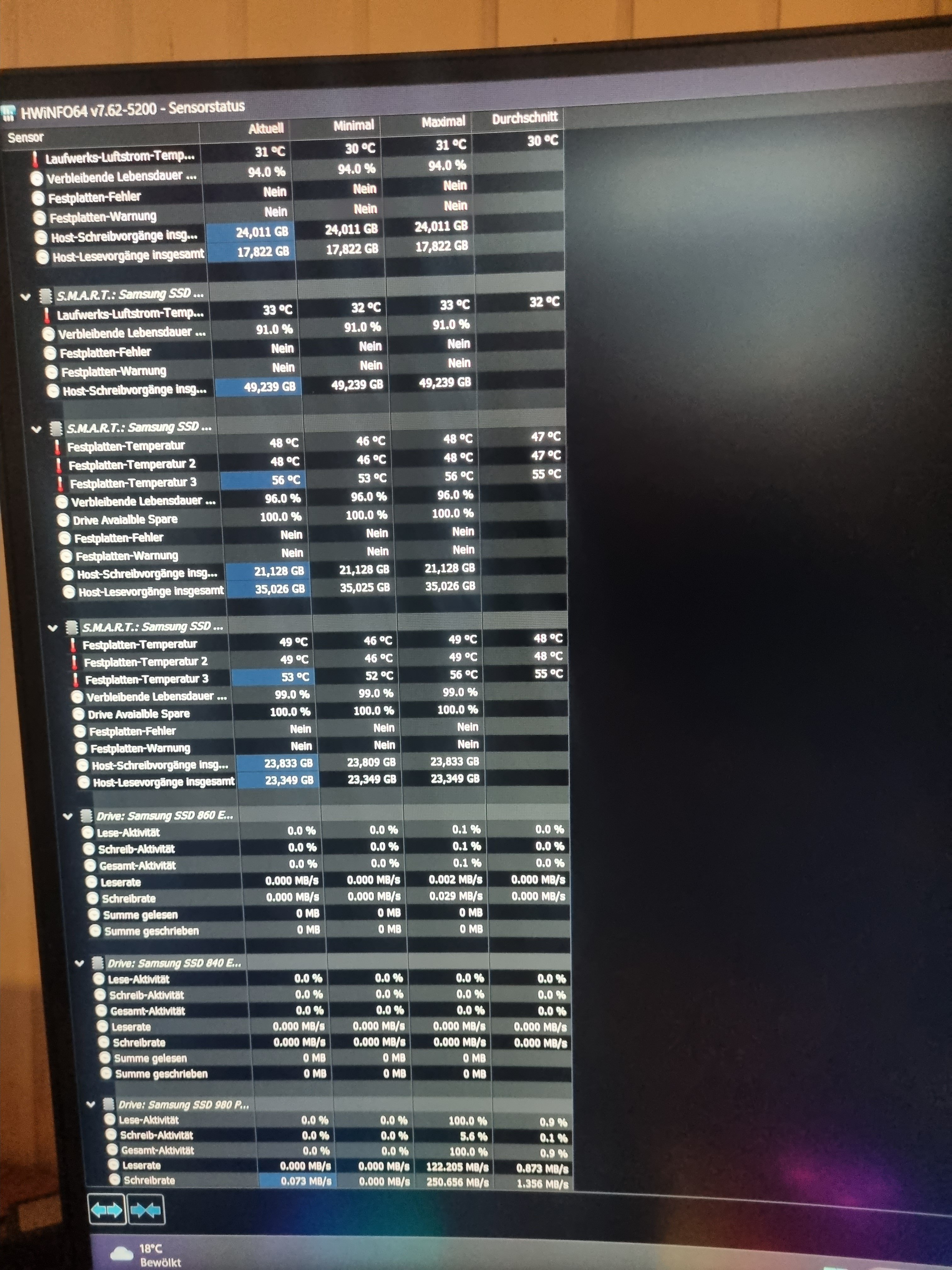

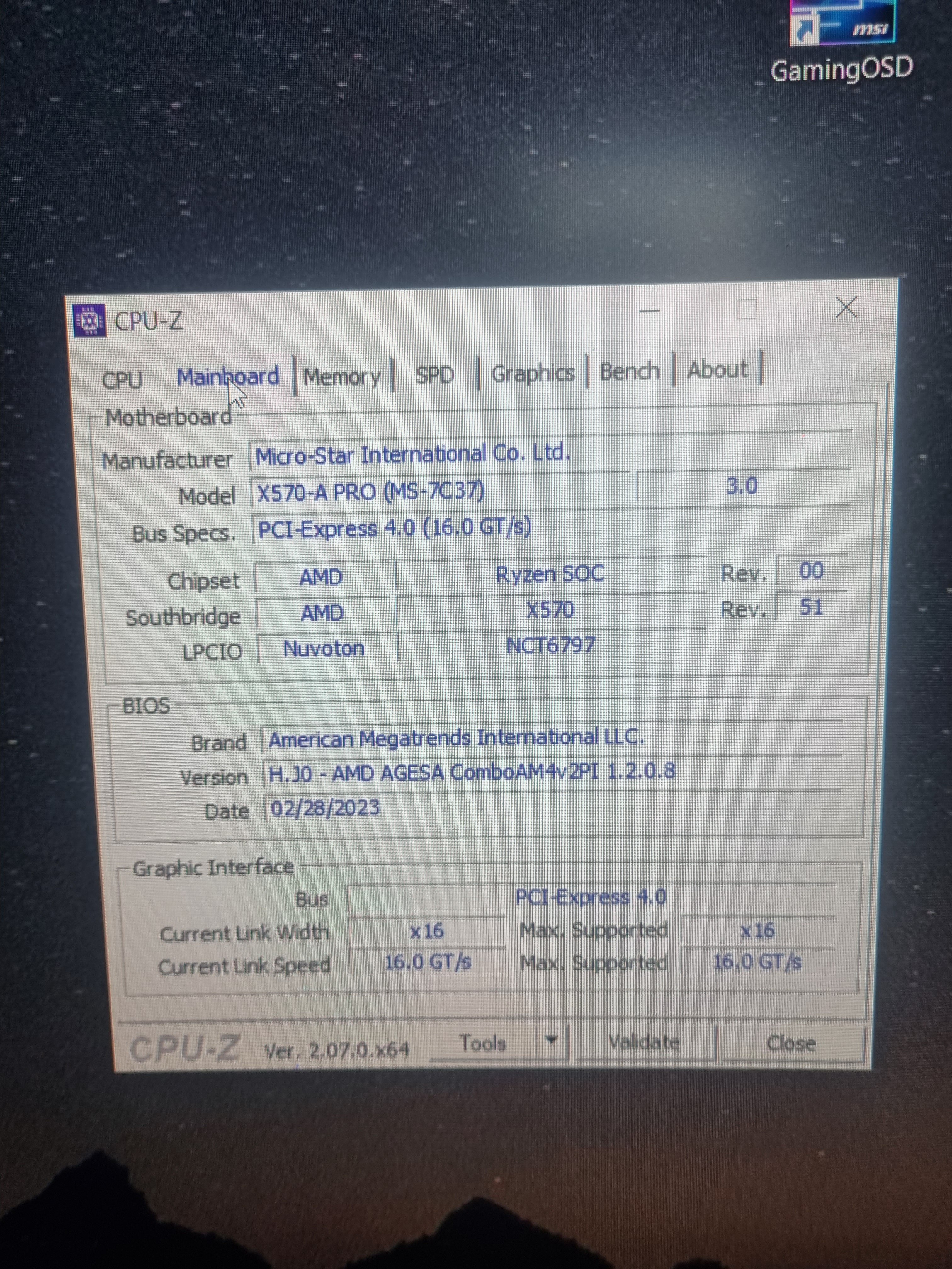

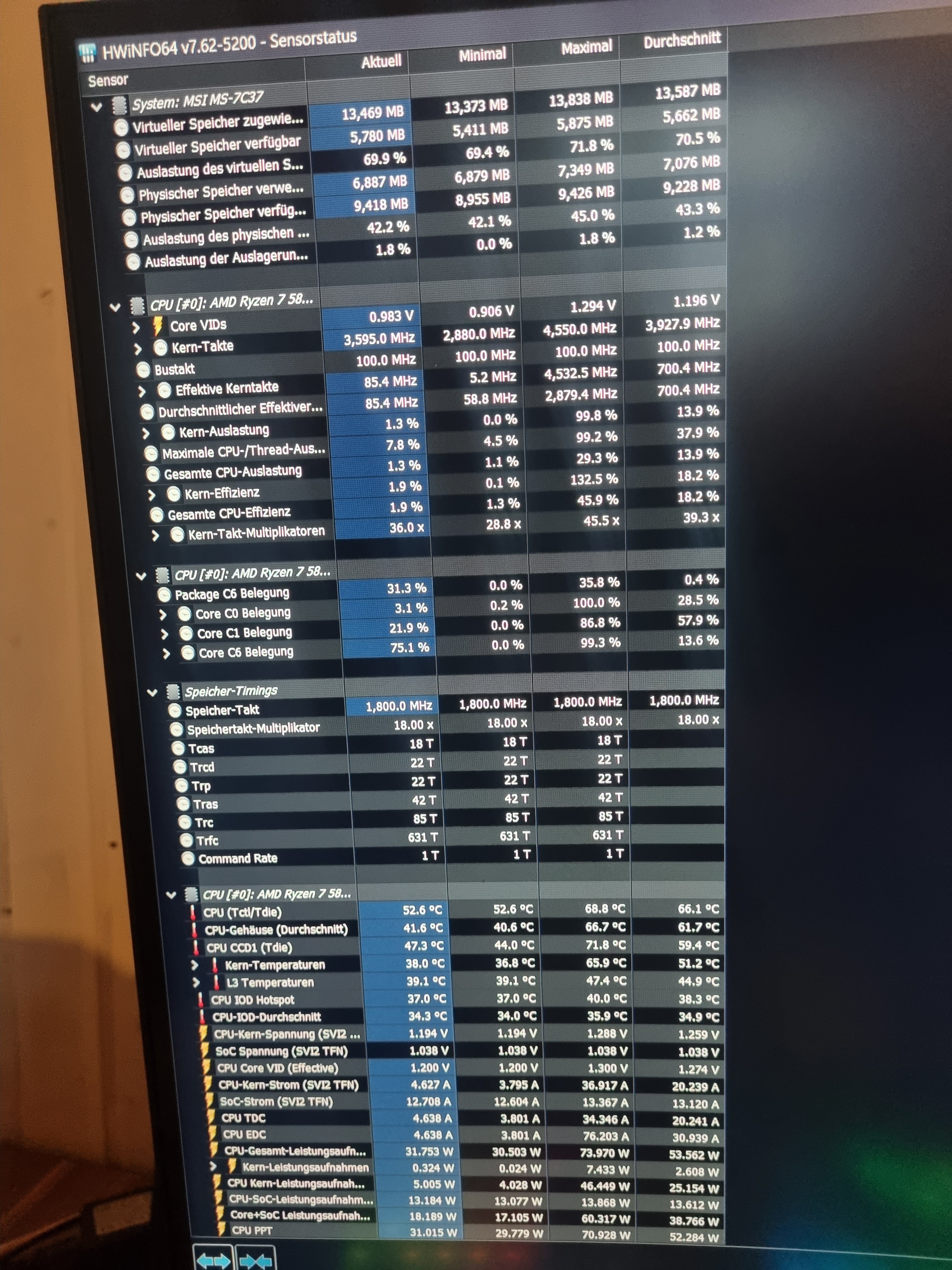

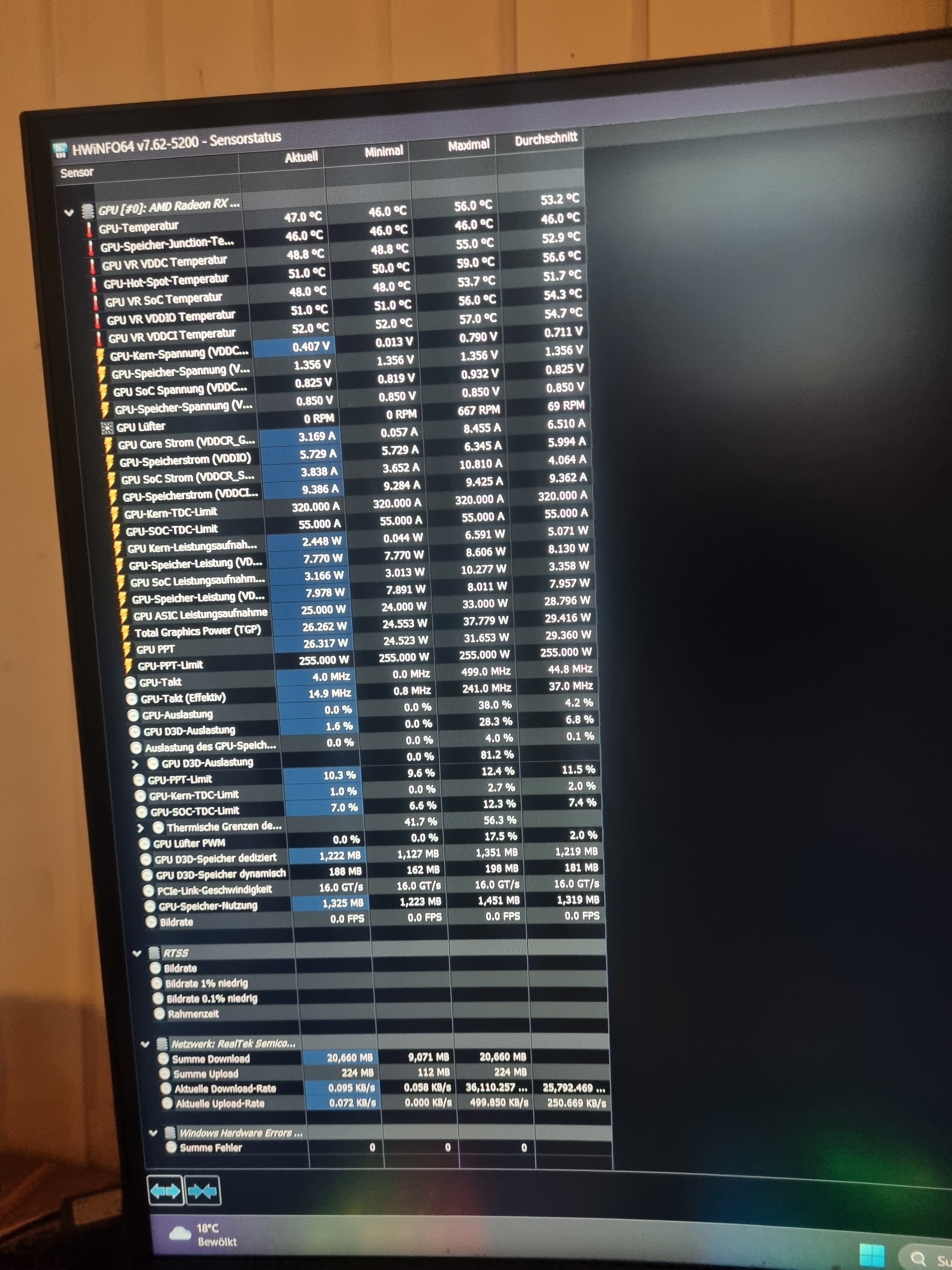

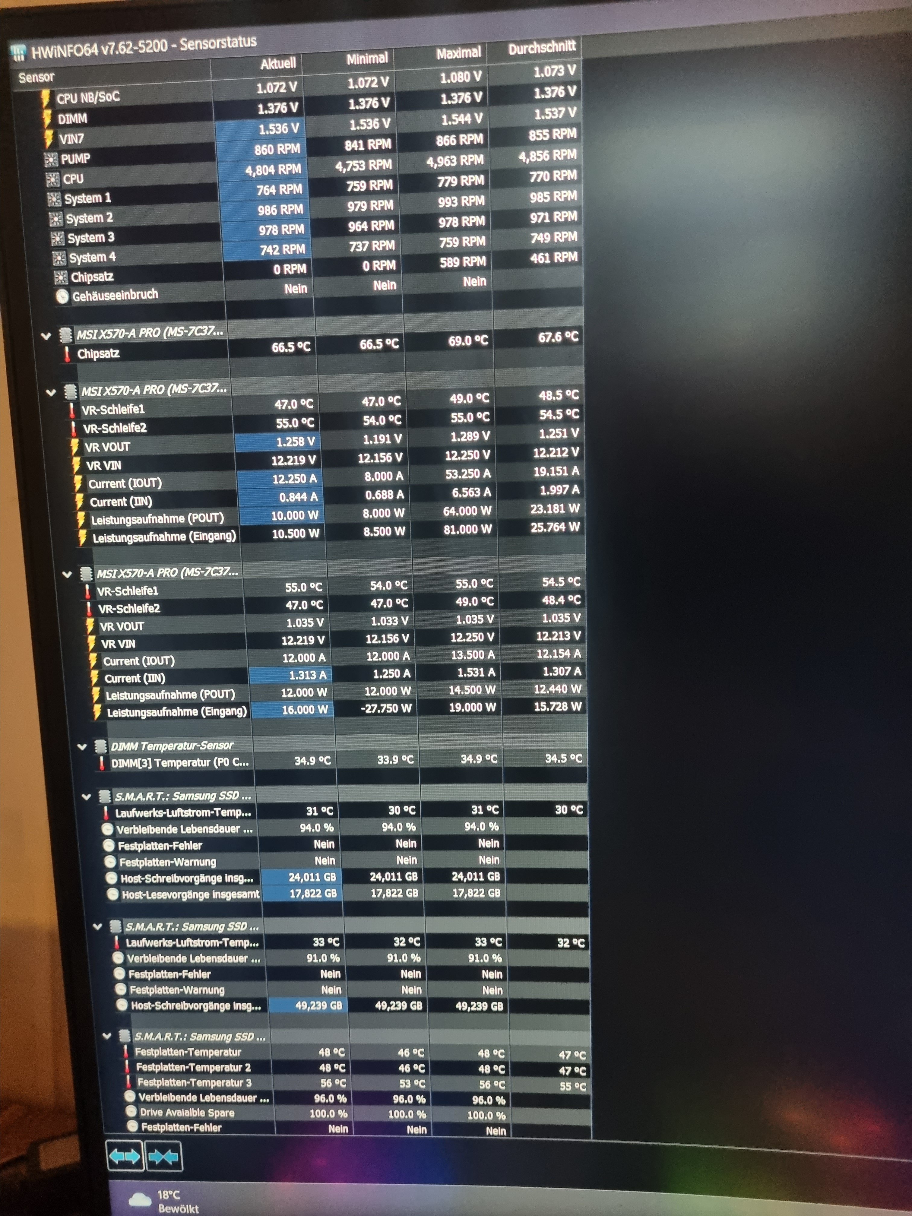

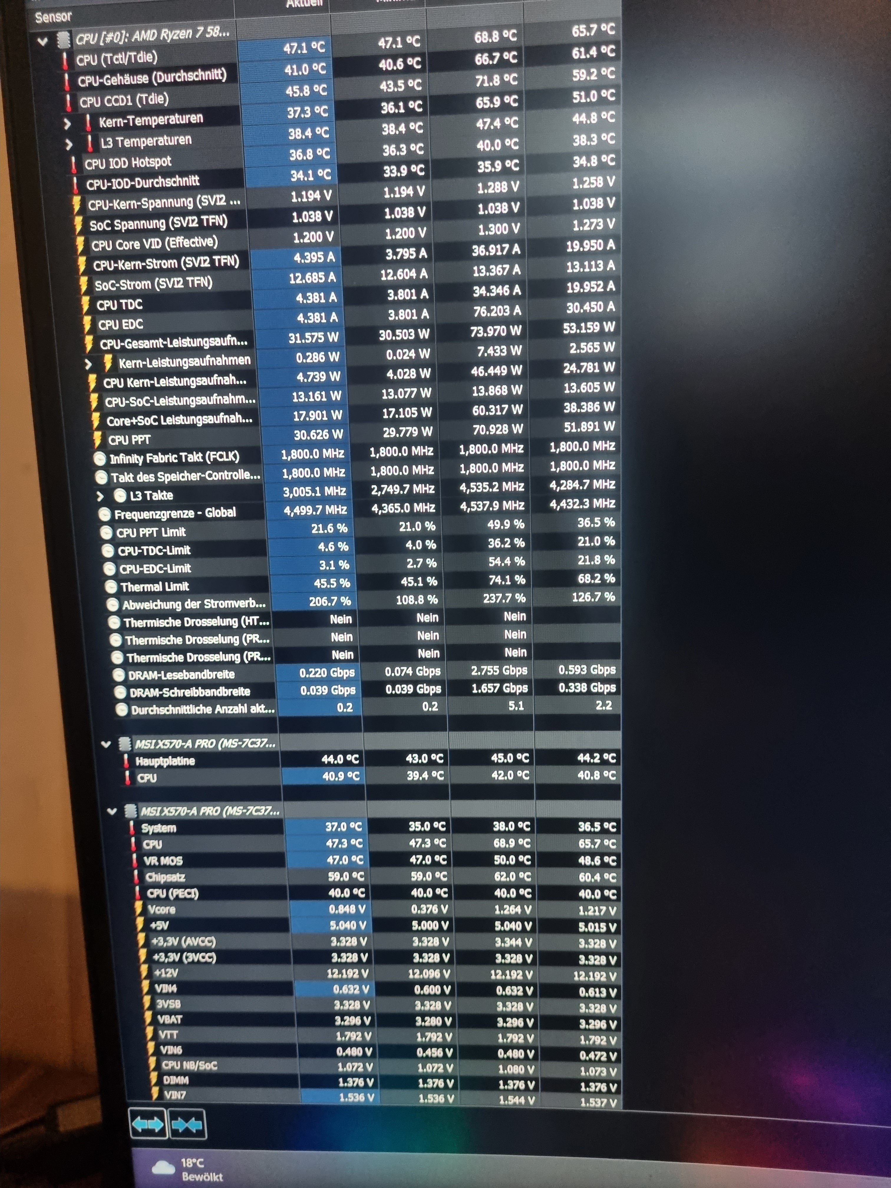

Ich hab mal mit hwinfo ein paar Screenshots gemacht. Das ist garnicht so leicht, da das System immer wieder hängt. Gemacht hab ich. Alles Sauber. Ram gewechselt. Alles auf default gestellt. Festplatte 970 und die anderen auf offline gestellt. Windows ist neu drauf.
Wenn es zu den Aussetzer kommt, sehe ich, daß er Pc mehr Leistung aufnimmt als nötig. Was eigentlich nicht sein sollte
Klemm mal alle Laufwerke bis auf das Windows-System Laufwerk ab. Im UEFI stellst du unter "Settings\Advanced" den Schalter für "MSI Driver Utility Installer" auf "Disabled".
