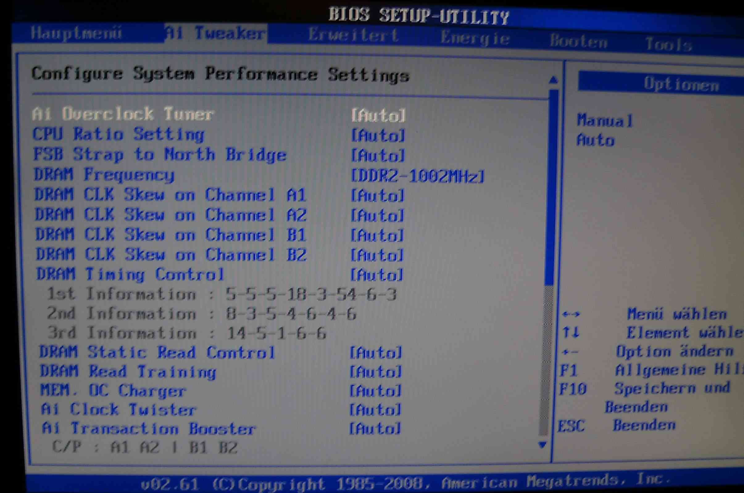

Hi, ich habe den gleichen Speicher und betreibe diesen auf einem Asus P5Q-Deluxe Board.
Bei der RAM-Frequency [AUTO] läuft der Ram laut Everest bei:
Arbeitsspeicher Eigenschaften:
Modulname OCZ XTC Platinum OCZ2P10002G
Seriennummer Keine
Modulgröße 2 GB (2 ranks, 8 banks)
Modulart Unbuffered DIMM
Speicherart DDR2 SDRAM
Speichergeschwindigkeit DDR2-800 (400 MHz)
Modulbreite 64 bit
Modulspannung SSTL 1.8
Fehlerkorrekturmethode Keine
Auffrischungsrate Reduziert (7.8 us), Self-Refresh
Speicher Timings:
@ 400 MHz 5-5-5-18 (CL-RCD-RP-RAS) / 24-54-3-6-3-3 (RC-RFC-RRD-WR-WTR-RTP)
@ 333 MHz 4-5-5-15 (CL-RCD-RP-RAS) / 20-45-3-5-3-3 (RC-RFC-RRD-WR-WTR-RTP)
@ 266 MHz 3-4-4-12 (CL-RCD-RP-RAS) / 16-36-2-4-2-2 (RC-RFC-RRD-WR-WTR-RTP)
Speicherbus-Eigenschaften:
Bustyp Dual DDR2 SDRAM
Busbreite 128 Bit
DRAM:FSB Verhältnis 12:10
Tatsächlicher Takt 400 MHz (DDR)
Effektiver Takt 800 MHz
Bandbreite 12797 MB/s
Ich habe diese Einstellung im BIOS wie auf dem Bild im Anhang geändert, alles läuft wunderbar und auch Everest erkennt dann
Tatsächlicher Takt 500 MHz (DDR)
Effektiver Takt 1000 MHz
Dennoch wollte ich hier einfach nochmal nachhaken, ob die Einstellungen im BIOS so richtig sind, da ich ein Laie bin ;) und mich gerne absichern möchte.
Schonmal Danke im voraus für die Antwort(en). ;-)

Ich stelle das dann auch mal so ein wie der vor mir.
Wo ändere ich die Spannung auf 2,1V?! Ich möchte nichts falsch machen, deshalb wär ich für eine Antwort sehr dankbar. Wie heißt der Eintrag im Bios?
Danke im Voraus. :)
