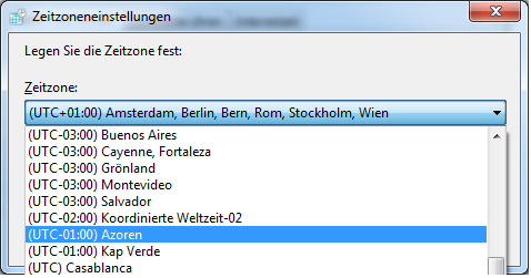

Woher schreibst du? Für DACH gilt UTC+1 und ein Haken bei MEZ/MESZ unter Windows.
Bist Du sicher, dass die Zeitzone mit UTC-1 richtig ist?
Nur mal interessenhalber nachgefragt.
Standard in Deutschland ist UTC+1
Eventuell auch prüfen ob auf beiden Systemen die Sommer-/Winterzeit gleich eingestellt ist.
Tritt das Problem auch bei empfangen E-Mails auf? Prüfe bitte ob das Erhalten Datum mit dem Systemdatum übereinstimmt.
Das sollte natürlich UTC+1 heißen. Hätte aber auch gern jetzt das Gegenteil gesagt. :-)
