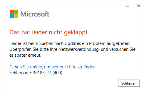

Auf dem einen PC hat es geklappt, auf dem anderen nicht. Vielleicht liegt es an dem Funktionsupdate für Windows 10 (Version 2004) das ich heute morgen installiert habe. Auf dem PC klappt dieser Trick oben nicht.
Auf dem anderen gibts das FUnktionsupdate noch nicht. Dort geht Outlook wieder.
Auf dem PC musste ich den Weg über Windows R und ausführen von
"%Programfiles%\Common Files\microsoft shared\ClickToRun\officec2rclient.exe" /update user updatetoversion=16.0.12827.20470
gehen, während mein Notebook Outlook anstandslos ausführte. Verstehe das einer...

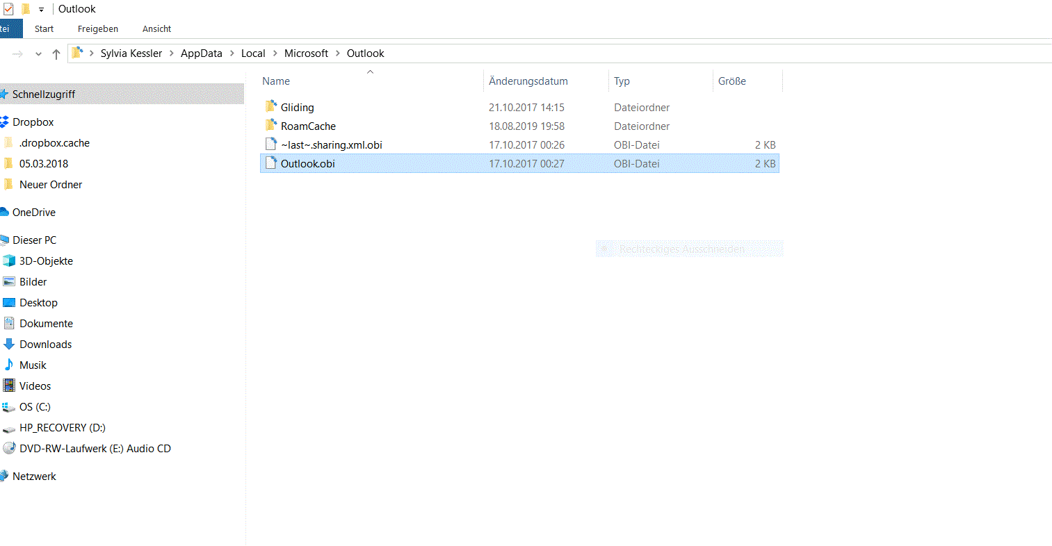

So des Rätsels Lösung. Wie von @Maggie2 beschrieben, dann in AppData>Local>Microsoft den Ordner Outlook umbenannt, Outlook gestartet, es wurde somit ein neuer Outlook Ordner erstellt. Danach Outlook wieder geschlossen den "alten" Outlook Ordner wieder in Outlook umbenannt und voila alles geht wieder. Kein Plan wieso :-D

@Metro.Nom - nochmal eine Frage, kann ich den blauunterlegten Ordner so lassen, oder muss er nochmal umbenannt werden. Gruß Maggie
Den habe ich z.B. garnicht. Ich habe den Überordner umbenannt, also den Outlook, den DU geöffnet hast.
Ich habe den Outlook Ordner in Outlook_alt umbenannt. Dann Outlook neu gestartet, Outlook erstellt dann einen neuen Ordner Outlook, den habe ich dann auch umbenannt und den Outlook_alt wieder in Outlook. Verstehst?
Reaktionen: Maggie2
Häh nee. Aber es scheint ja zu funktionieren, auch bei mir. LG und danke Maggie
